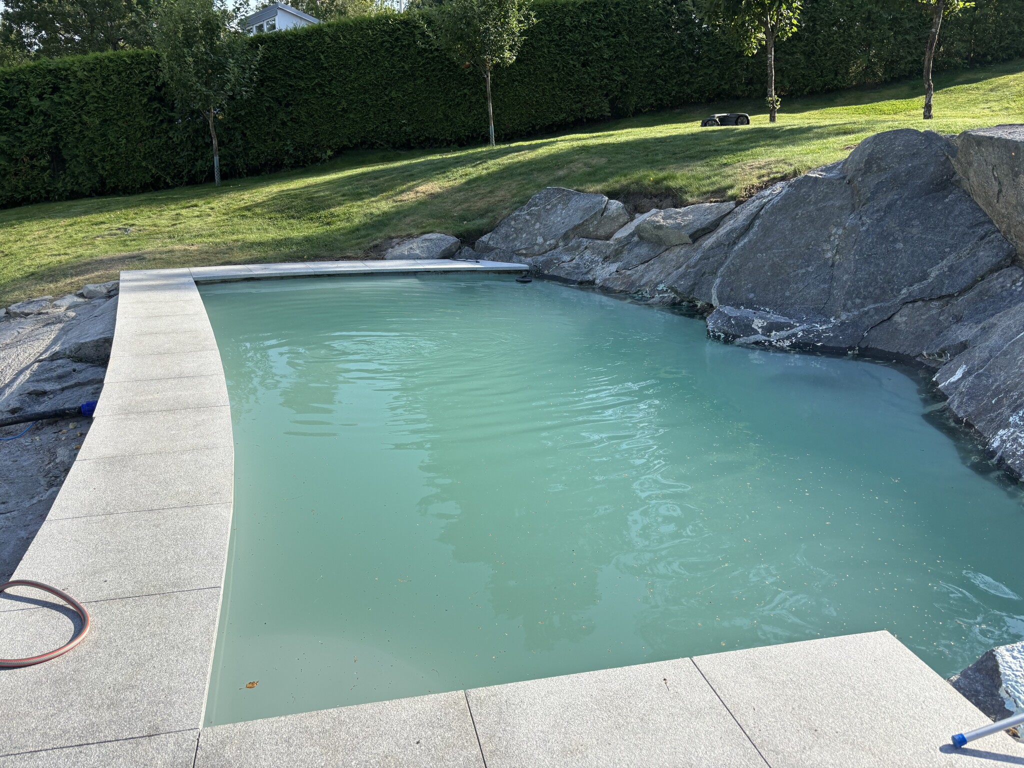

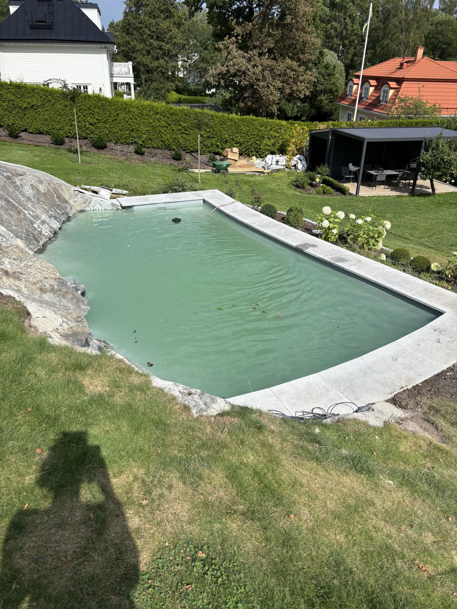

Har hittat ditt superfina poolprojekt eftersom vi håller på och ska rusta upp en betongpool utsprängd i berget från 70-talet. Vår pool är inte lika stor, bara 6x3 m i botten och kanske 6x5 vid vattenytan pga sluttande väggar.
Vi ska spackla med epoxispackel och måla förhoppningsvis nästa vecka. Har du några tips förutom de som står på poolforumet?
Har du målat om poolen vit eller har den blåa färgen blekts? Har du behövt måla om/bättra på färgen? Vi har valt någon ny specialfärg som inte ska lukta och ska hålla bättre än tidigare, men ingen kan säga hur länge färgen håller…
Hur upplever du att färgen hållit när poolen stått tom? Har du den tömd/sänkt vatten på vintern? Färgtillverkaren rekommenderar inte tömd pool på vintern men på sommaren ska det går bra säger de.
Tänkte också höra om poolroboten du köpte, behöver vi en sån? Har du bytt, vilken kan du i så fall rekommendera? Tänker att vi har samma sluttande bergsväggar som du.
Ha en fin kväll!
Mvh
Hedvig
för att hålla poolen i fint skick bör den bättringsmålas varje eller varannat år.
Färgen kritar sig och vissa delar av epoxifärgen spricker.
Jag ska själv ta itu med poolen i år (om tid medges) efter att ha stått tom i fyra år.
Jag har tömt vattnet i poolen på senhösten.
Vad är det för färg ni köpt?
Jag har bara målat vitt när jag avsett måla flera lager med det yttersta blått (för att säkra täckning).
Den Zodiac poolrobot jag har har funkat fint.
Skulle behöva komma på en lösning med pooltäckning för att slippa all nedsmustning (under alla säsonger) - det skulle även skydda epoxifärgens slitage.
Lycka till med ert projekt!
Vi har köpt denna färg:
https://www.bygghemma.se/golv-och-v...4Ut5MbZr2zveIhEi4Nq4LOrauhmZtIeBoCUEkQAvD_BwE
Fast via en lokal färgbutik. Ska vara doftfri och krita mindre/hålla bättre, men vi får väl se.
Kul att höra att roboten fungerar, antar att det är samma som
Vi har köpt denna färg, fast via en lokal färgbutik:
Ska krita mindre och hålla längre säger de, men vi får väl se. Var marginellt dyrare än deras ”billiga” alternativ.
Roboten låter lovande, får titta på den, för det är samma som du skrev om från början?
Just nu väntar vi på att poolfirman ska ta hål för inlopp, men de kommer ju aldrig så vi får se när målningen blir av…
Funderar också kring täckning, svårt med en oregelbunden form, men har landat i en presenning som formsys, ska försöka få till en ”flärp” för den oregelbundna delen som kan vikas in så vi kan rulla upp en 3x6 meter duk på en rulle.
Erfarenhetsmässigt från vår enkla pool i sommarstugan så vill man ju att täckningen kan tas på och av lätt…
Kan skicka en bild när/om vi målat! 😊

Hej, nu har vi fått igång vår betongpool på berg!!! (Fortfarande mjölkigt vatten efter chocklor.) men vad har du för modell på din zodiac?
Mvh Hedvig
