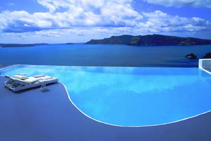

Ser ut som man simmar över kanten. Brukar finnas på större pooler som finns på taken på bättre hotell. Mycket maffigt bygge!
Funktionen med den lägre delen av muren är ju uppenbar. Min undran är varför inte hela kanten är lika hög. Om du tittar på de tidigare bilderna är kanten jämnhög hela vägen, vilket förmodligen betyder att det skett ändringar i planerna under projektets gång.lasseseger skrev:
Jag kan ej ha infinitynivån längsmed hela murens längd, eftersom jag måste kanalisera det överrinnande vattnet ner i en utjämningstank som jag ska gjuta och nivåskillnaden är relativt liten. Därför murade jag upp de yttre delarna.Strip skrev:
