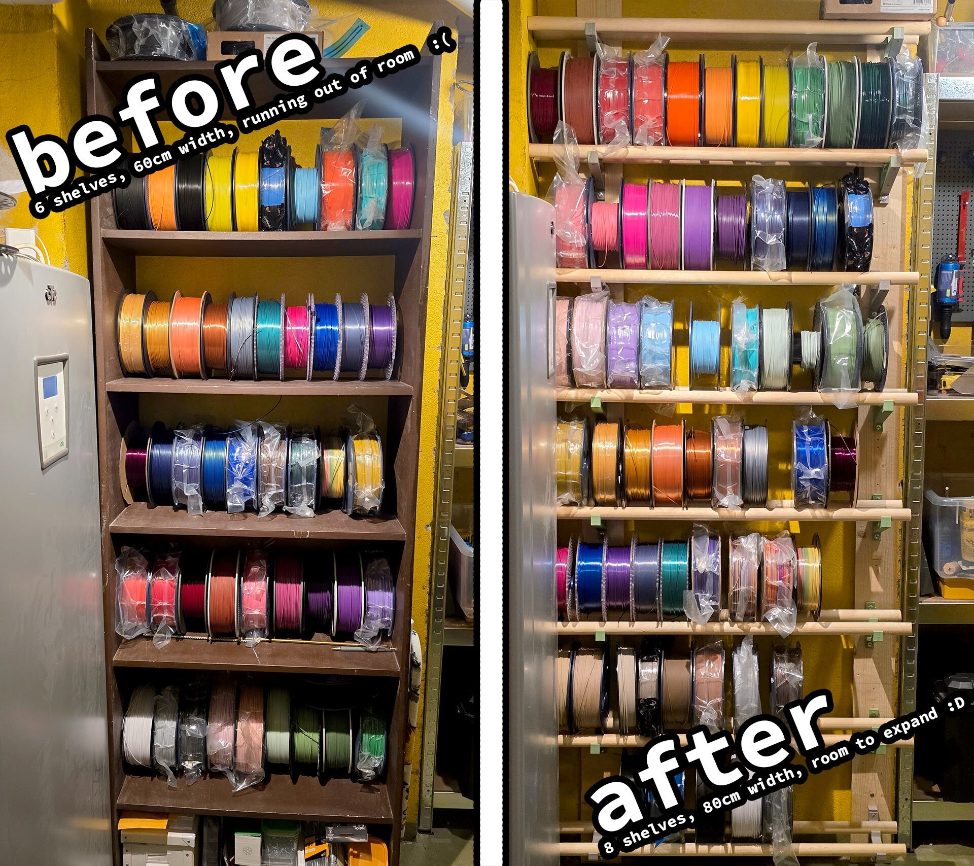

Jag började få slut på plats i bokhyllan där jag förvarade filament. Jag hade ett gäng vanliga 27 mm rundstavar i trä hemma och bestämde mig för att ersätta bokhyllan med en väggmonterad lösning för att utnyttja utrymmet bättre:
Före och efter bild av filamentförvaring: Gamla bokhyllan med 6 hyllplan byts ut mot väggmonterad lösning med 8 hyllplan för bättre utrymme.
Före: ~6 hyllplan, 60cm breda.
Efter: 8 hyllplan, 80cm breda.

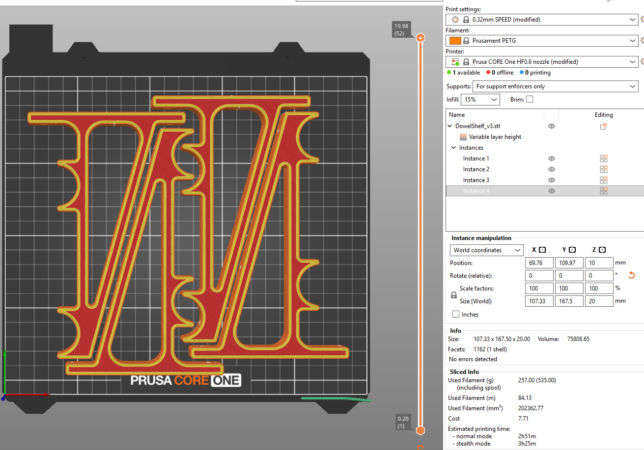

Designade konsolerna så att fyra stycken får plats på printplattan samtidigt. Det tar ca 260 g filament och under 3 timmar på en otrimmad Core One.
3D-utskriftsskiss av fyra lågprofilsfästen för filamenthylla, lämpliga för 27 mm rundstavar, visas i skivprogram på Prusa CORE ONE.

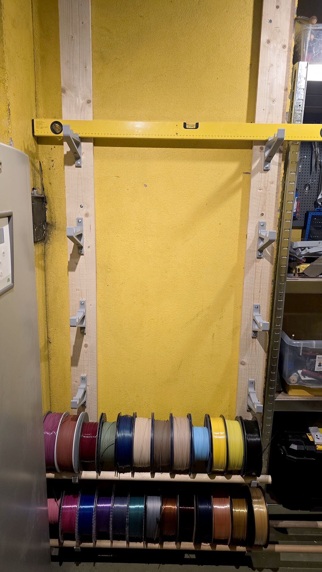

Det blev rätt lagom helgprojekt: starta printern, riva ut gamla hyllan, skruva upp två brädor för infästning och såga till rundstaven medan det printade.
Väggmonterad hylla med rundstav för förvaring av filamentrullar, upphängd mot en gul vägg med använda konsoler och vattenpass för installering.
