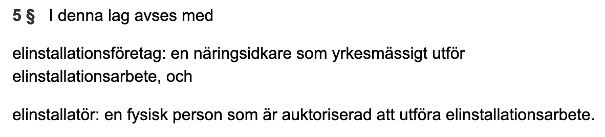

Jag undrar om detta verkligen är möjligt. En samfällighetsförening får enbart förvalta det som är samfällt, oftast en gemensamhetsanläggning. Samfällighetsföreningen får inte ägna sig annan aktivitet än egentlig förvaltning och (återupp)byggande av sin gemensamhetsanläggning. T ex att driva näringsverksamhet är därmed uttryckligen förbjudet enligt samfällighetslagen.
Därmed så får jag inte samfällighetsföreningen att lira med elsäkerhetslagens definition av ett elinstallationsföretag, det är ju ingen näringsidkare utan snarare en samfällighet av konsumenter:

Undrar hur de får ihop det med kravet på att vara näringsidkare i elsäkerhetslagen?Mikael_L skrev:

En näringsidkare definieras i flera lagar som:
"En fysisk eller juridisk person som handlar för ändamål som har samband med den egna näringsverksamheten"
https://lagen.nu/begrepp/Näringsidkare
En typiskt samfällighetsförening är i de flesta fall inte en näringsidkare.
Men det är inte heller en kommun. Så tycker myndigheten att kommuner lirar med med kravet i lagtexten att vara näringsidkare så kanske de kan utsträcka denna tolkning till även samfällighetsföreningar? Kanske finns det någon propositionstext som ger denna möjlighet? Skriv till ESV och fråga!

Nja. Förutom krav på egenkontrollprogram finns ett krav på "auktoriserad elinstallatör för regelefterlevnad". Den individen behöver dock inte vara varken anställd eller aktiv i den dagliga verksamheten, utan kan vara en fristående konsult. Personen skall dock registreras hos ESV, och om man står som målvakt på för många företag och inte rimligtvis kan uppfylla sitt åtagande får man en varning och blir satt på avbytarbänken i något år.A anis16 skrev:
Jag tolkar det som står i dokumenten på ESV att det ska vara någon som kollar efterlevnaden, dvs att ekp följs i verksamheten, men ser inte att det behöver vara en auktoriserad person. Tanken med ekp är att ansvaret hamnar på organisationen och inte på person. Om man behöver en auktoriserad person för efterlevanad så är det inte längre organisationen som är ansvarig.
Men då tolkar du det fel.
Sker elinstallationsverksamhet i den omfattning och grad att det krävs EKP, så krävs det även att det finns en EFR knuten till detta. Enda undantaget är markförläggning av kabel i koncessionspliktiga nät (dvs hos vattenfalls eldistrubution, eons och andra nätägares nät). Där kan man skriva en EKP men behöver ej någon EFR knuten.
