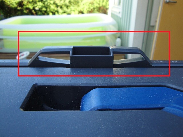

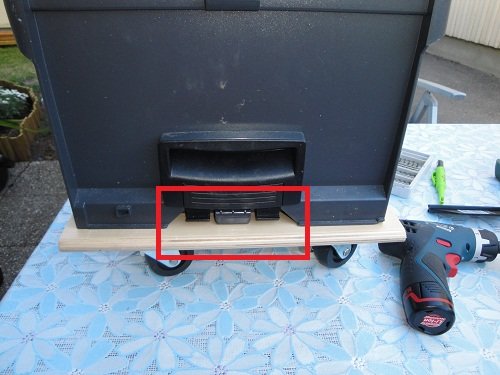

Jag tänkte försöka göra en egen rullplatta till L-Boxx, i stället för att köpa en färdig för typ 1100:-
Som bottenplatta har jag använt ett gammalt hyllplan i plywood, hjulen kommer från ett rackskåp. Det jag skulle vilja få tips om är hur man får till någon form av låsanordning för lådorna, vill inte skruva fast en låda permanent i plattan.
Har funderat i tankar med att använda vinkeljärn och bocka till dem så låsningen kan fungera. Bifogar 2 bilder för att visa hur det ser ut nu. Tacksam för tips.

Går det inte att göra träbitar som har samma princip som snäpplåsen nertill då?
Dvs man gör en hake för varje snäppe på lådan som sitter upp & ner och som skruvas i skivan, det tillsammans med lister runt hörnen på lådan så borde den ju sitta stadigt.
Risken med att göra hakar i trä är väl att det inte blir så hållbart?
Hade man haft en fräs hade det varit lättare att tillverka hakar.
Sätta lister på långsidor och i hörnen kommer jag göra och fasa kanten mot lådan (så man inte behöver "sikta" så noga).
Om du gör dom i någon tjockare plywood så borde det ju bli tillräckligt starkt tycker jag, då kan du även såga ut dom med en sticksåg.
