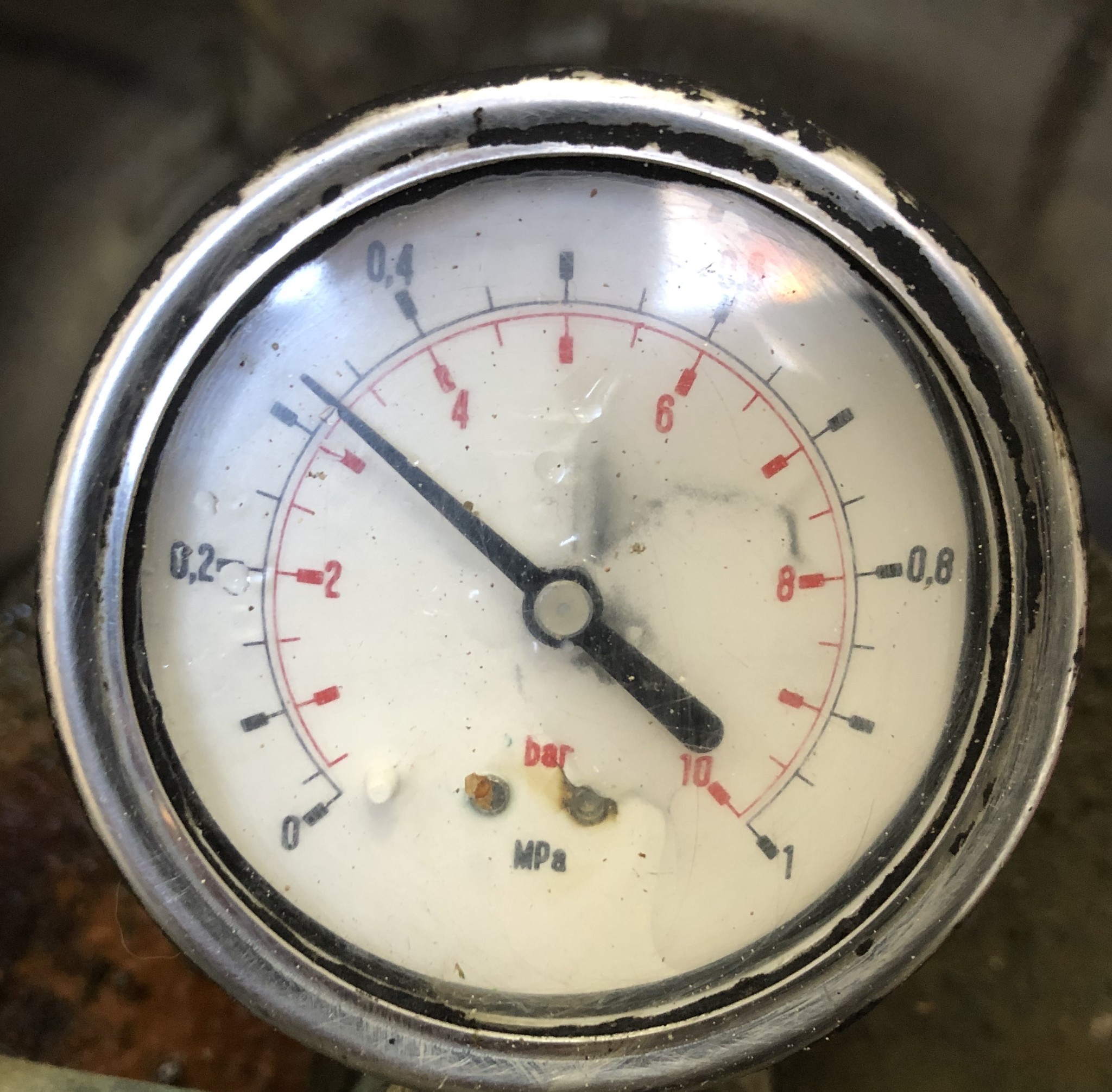

Manometer sitter inte upp och ner utan den var såååå skitig att det såg ut så :oops:
Nu har jag inte gjort något utan detta är trycket utan att jag tappat något vatten och strömmen är påslagen?
Smutsig manometer med visare vid 0,5 bar, skalor märkta i både bar och MPa, ovanpå en skrovlig yta.
Nötegårdsgubben och 2 till
Tappa ur lite vatten så pumpen startar och du ser maxtryck

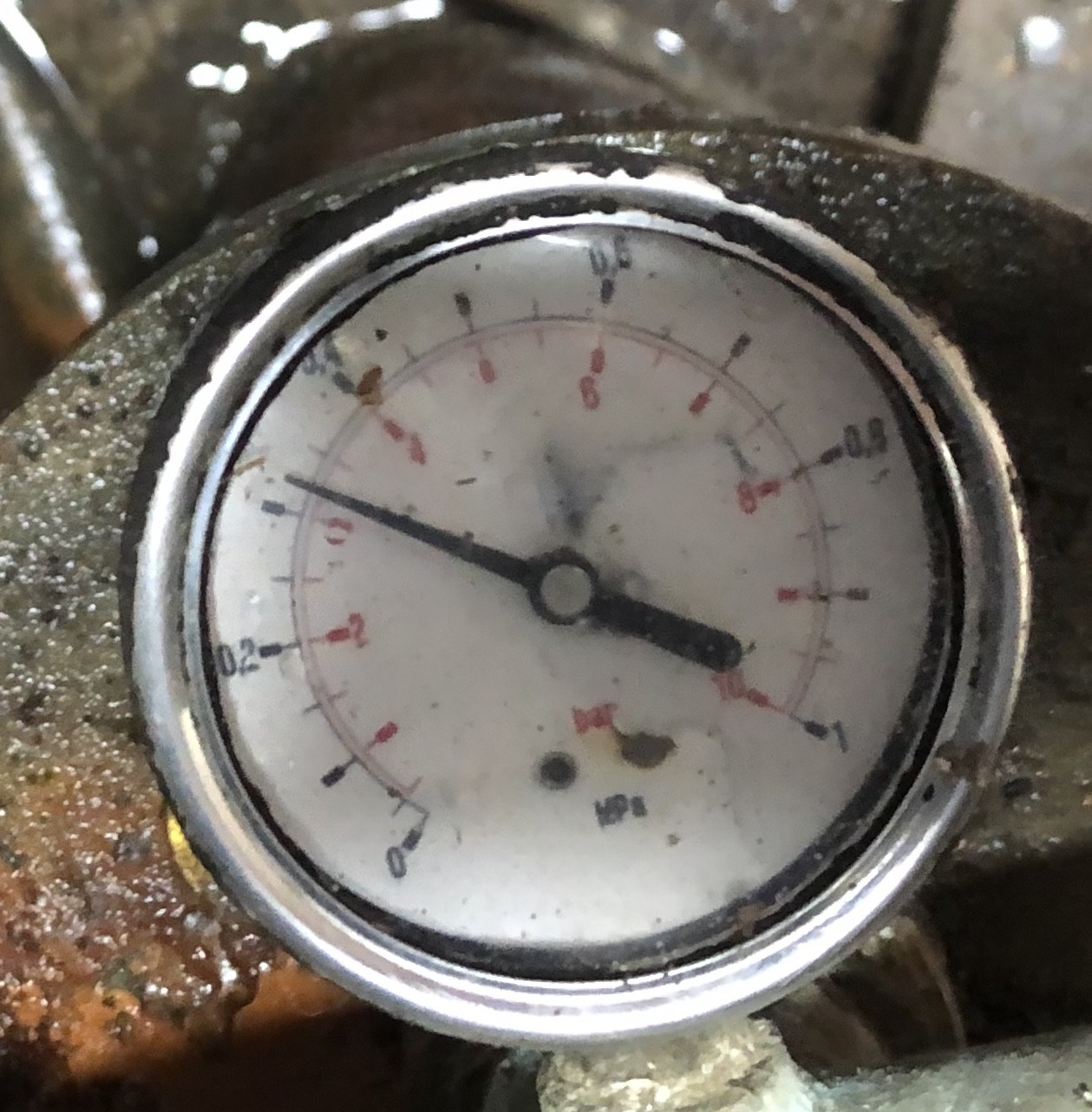

Pumpen startar efter jag tappat vattnet en låååång stund men går inte länge. Manometern verkar inte röra på sig nämnvärt eller inte alls :rolleyes:?

Prova att bryta spänning till pumpen och tappa vatten så du ser att manometern fungerar och trycket minskar
Nobbe_1
Helt död :surprised:

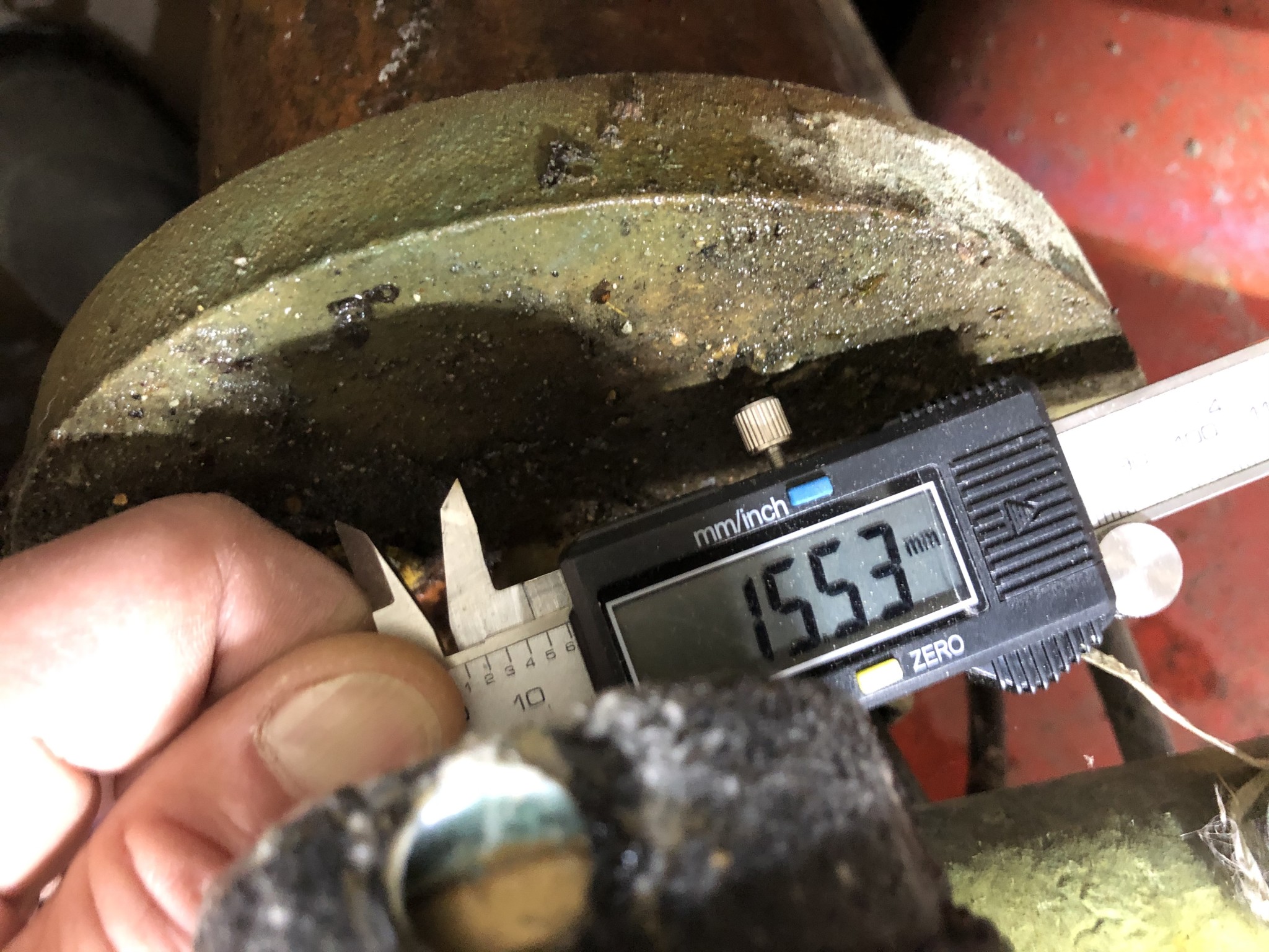

Är det någon standardstorlek på dessa? Mätte muttern som sitter runt...:rolleyes:?
Ska man inhandla en manometer på något speciellt ställe eller?
Har aldrig bytt en sådan :geek: Är det bara att bryta strömmen och byta som en vanlig klämringskoppling? Sätta på spänningen igen och se att det är tätt?
Digital skjutmått mäter en mutters diameter på en rostig rörkoppling.

Är väl bara en gängad tapp ?
se t.ex. [länk]
( finns på många andra ställen med )
Nej utan manometer, så sprutar vattnet fritt om det finns tryck. 8 mm gänga på anslutningen.
OBS att det finns olika tryckområden ( t.ex. 0-6 eller 0-10 kg ) och olika anslutningsvägar ( sida eller bakåt ), så att du köper rätt sort.

Men jag ska väl alltså bakåt och 0-6 kg?
Finns även manometrar i dessa applikationer
Som håller R10
Lite svårt att se på bilden
Men köper du en r8 manometer beställ också
En R10/R8 bussning .
Billig försäkring så vattnet kommer igång igen
