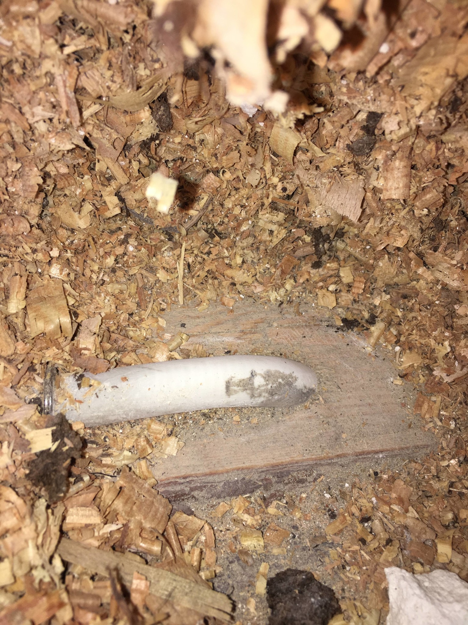

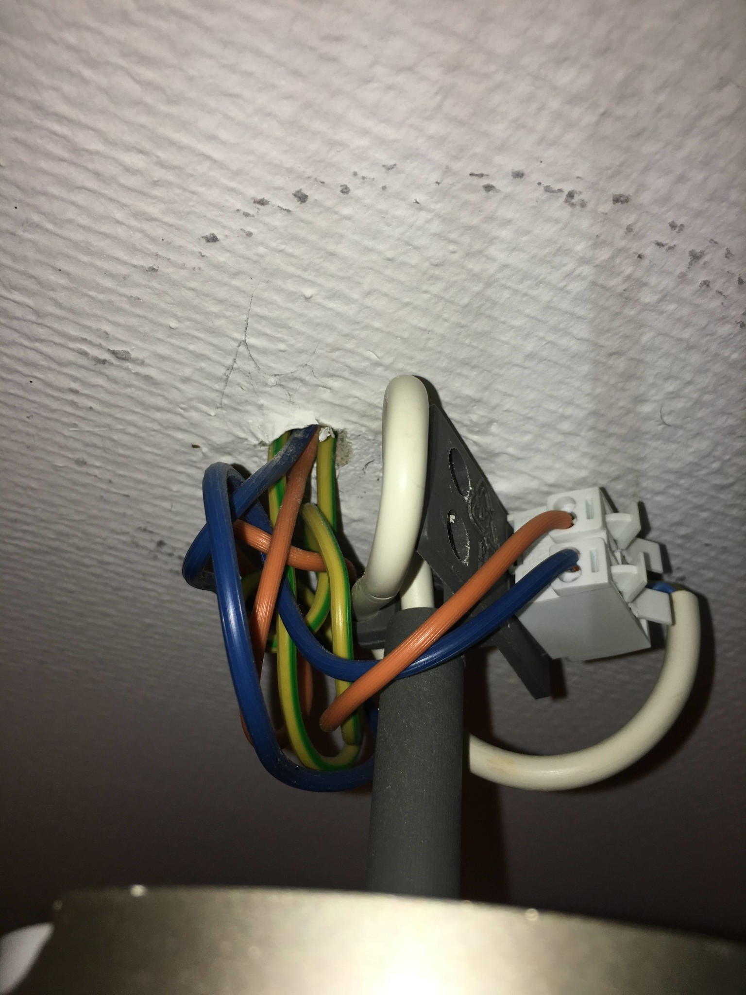

Håller på att ordna till lite gamla o utöka lite eldragningar.
Tänkte bland annat ta ström från taklampan för att kunna få el i ett vägguttag i rummet intill.
Har precis dragit ned ett rör från vinden o skall sätta ett vägguttag.
Min tanke är är som sagt att ta ström från lampan.
Allt är lättåtkomligt från vinden.
Men nu så går det endast ett rör från vinden genom taket, ingen dosa.
Kan jag ta bort röret och eftermontera en dosa i taket?
Alltså att jag kapar röret försiktigt, sätter en kopplingsdosa på golvet och sedan därifrån drar vidare till det nya vägguttaget samt till den gamla lampan. Samtidigt passar jag på att sätta dit en dosa till lampan.
Det borde väl vara genomförbart, eller tänker jag fel?

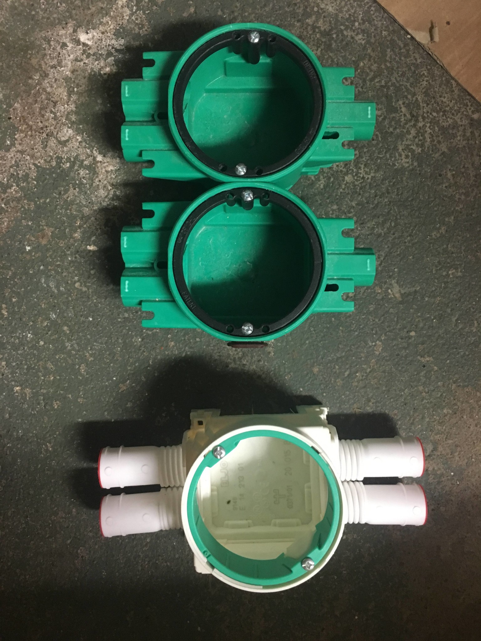

Skall det vara just en takdosa?
Eller går det bra med någon annan?
En rotdosa?
Eller någon av dessa jag har hemma?
Tänker göra liknande som du petersv sade.
Skruva fast en kloss/brädbit vid sidan om dosan som jag fäster den i.
Beroende på hur djupt hålet blir.
När jag kollar på dosorna känns det som att strutsarna blir ivägen, så kanske en rotdosa blir bäst?
En rotdosa?

Om du menar en kopplingsdosa vänd uppåt mot vinden, så är det klart olämpligt. Den skulle såvitt jag förstår hamna under isoleringen, blir därmed dold och svår att hitta vid framtida inspektion/underhåll. En takdosa däremot fungerar bra som kopplingsdosa, och kopplingarna blir åtkomliga från rummet som det brukar vara.
Att borra igenom regeln är inget problem, såvida den inte är uppenbart för klen redan nu. Om du drar upp ett rör ovanför isoleringen så riskerar man att det blir kondens i röret.
Sätt en takdosa och såga av stosarna mot takåsen. Takdosa har man för att kunna hänga en armatur i den samt för att ha ett bra kopplingsutrymme. I nödfall kan man ha ett utanpåliggande lamputtag av den här typen
https://www.jula.se/catalog/el-och-...eriel/lampproppar-och-uttag/lamputtag-400212/
men det är ett lite sämre alternativ då det är besvärligare att gå in med två rör/slang och betydligt trängre att koppla över.
