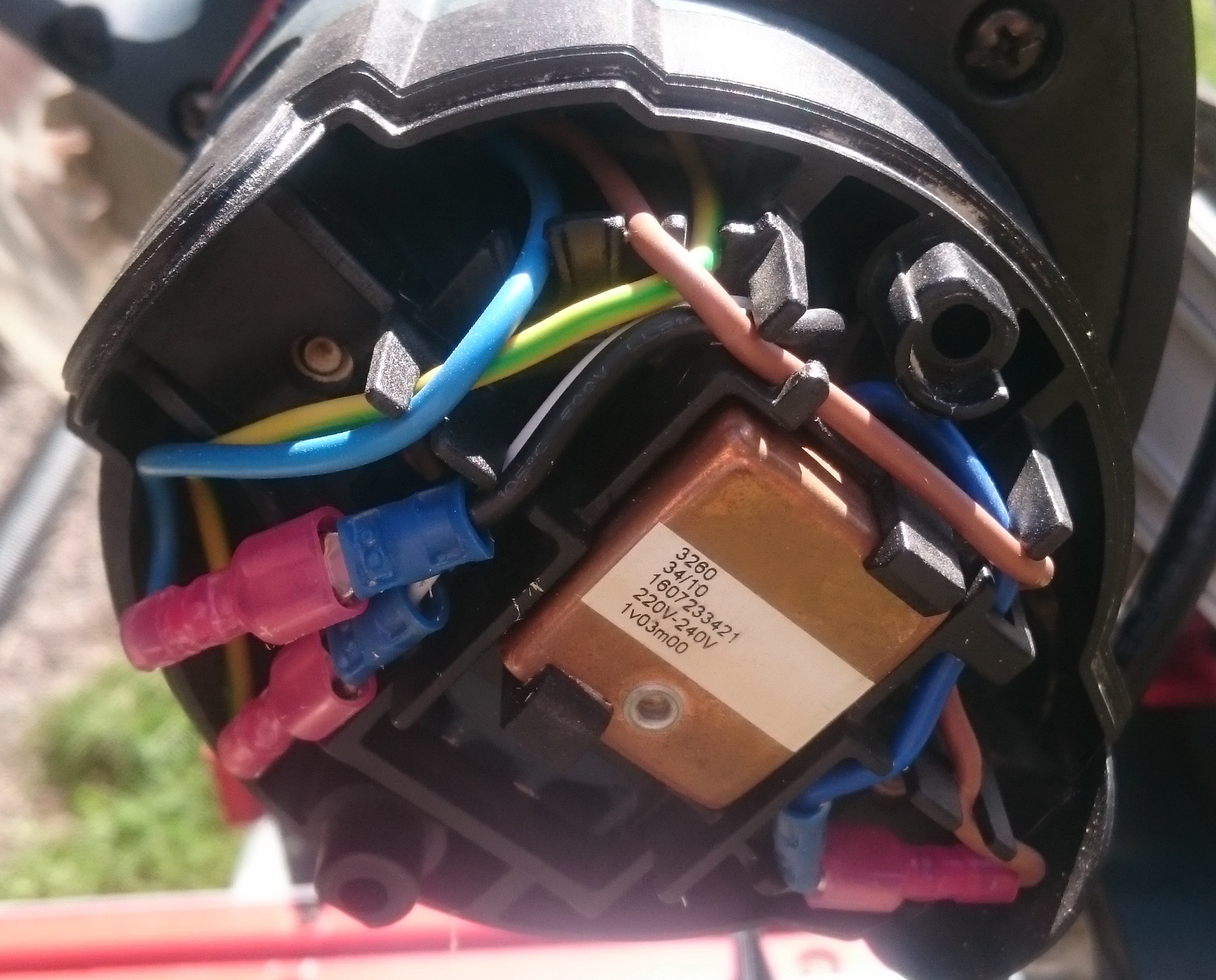

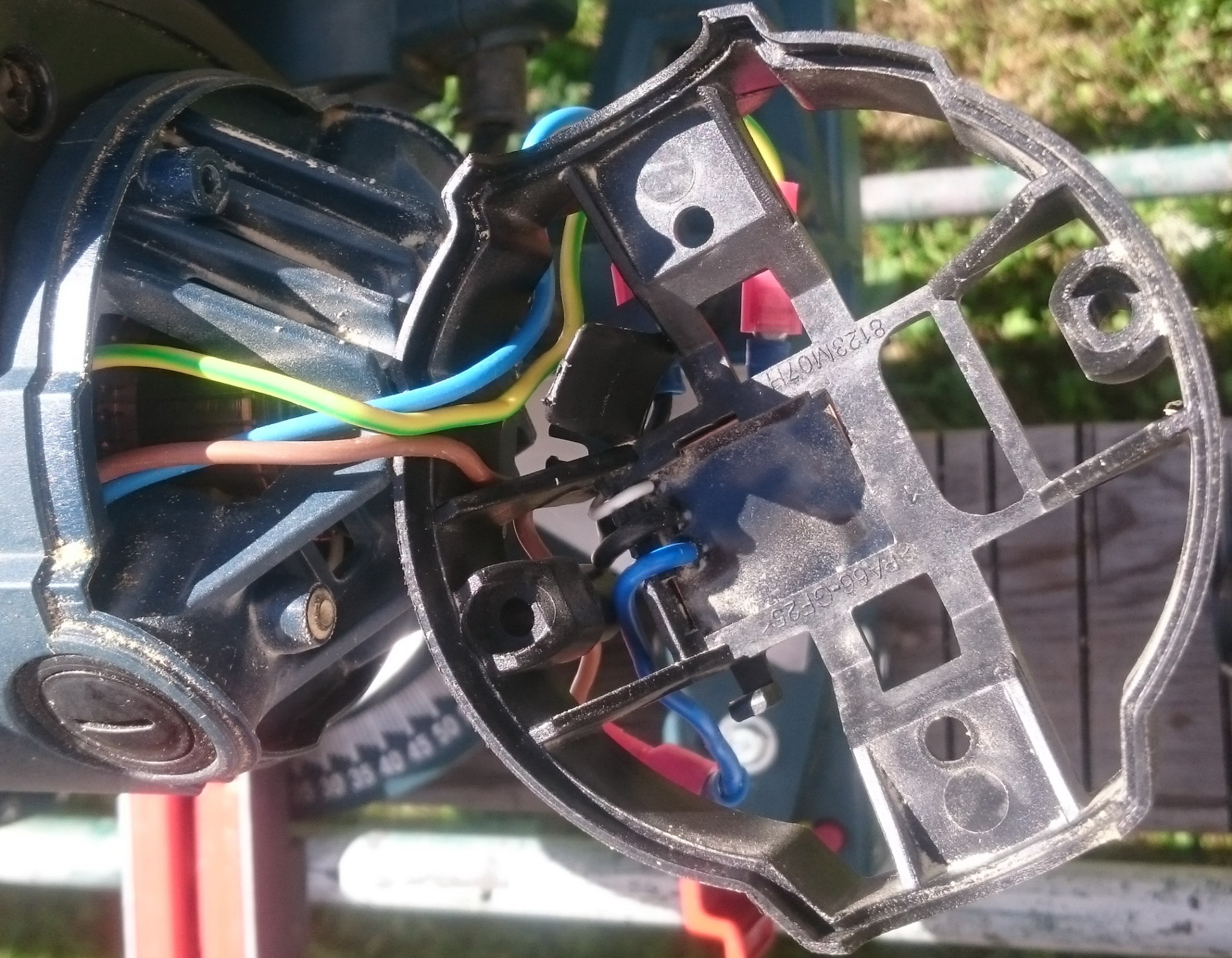

Jag har gjort det på min såg. Köpte mjukstartsmodulen och den extra plastbiten för att "förlänga" motorhuset. Monterade modulen i den extra plastbiten och drog lite extra kabel för att koppla in. Funkar skitbra.
Hm detta låter ju väldigt intressant, har nämligen också en 8S som gärna kunde att fått vara en 8SJ istället men det går alltså att fixa.
Råkade du av en händelse fota lite när du gjorde det på din såg? Är det enkelt att utföra eller behöver man hålla på och löda eller dylikt?

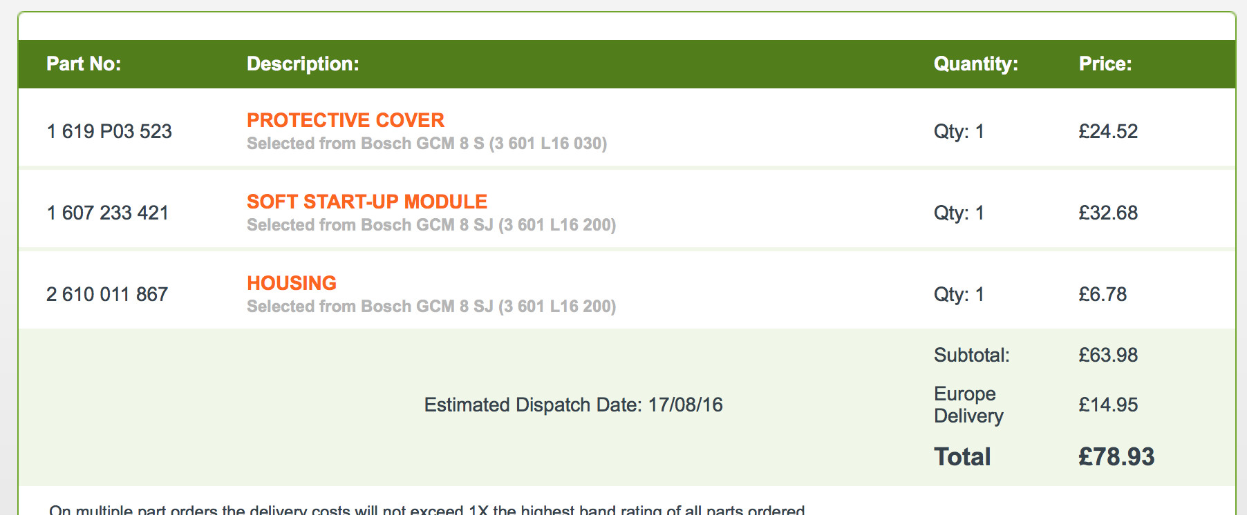

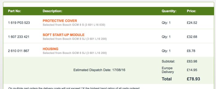

Det här har jag velat göra länge. Eftersom jag dessutom har haft ett trasigt klingskydd sedan jag lånat ut sågen, passade jag på att även beställa ett sådant från powertoolspares.com i UK. Delar enligt nedan är beställda. Jag kommer att redogöra i detalj för ombyggnaden med bilder och ev. video. Jag har ju redan konstaterat tidigare att den gamla GCM 8S är den bästa sågen för mitt bruk. Det främsta tillkortakommandet är ju bristen på mjukstart. Nu ska det äntligen bli av!

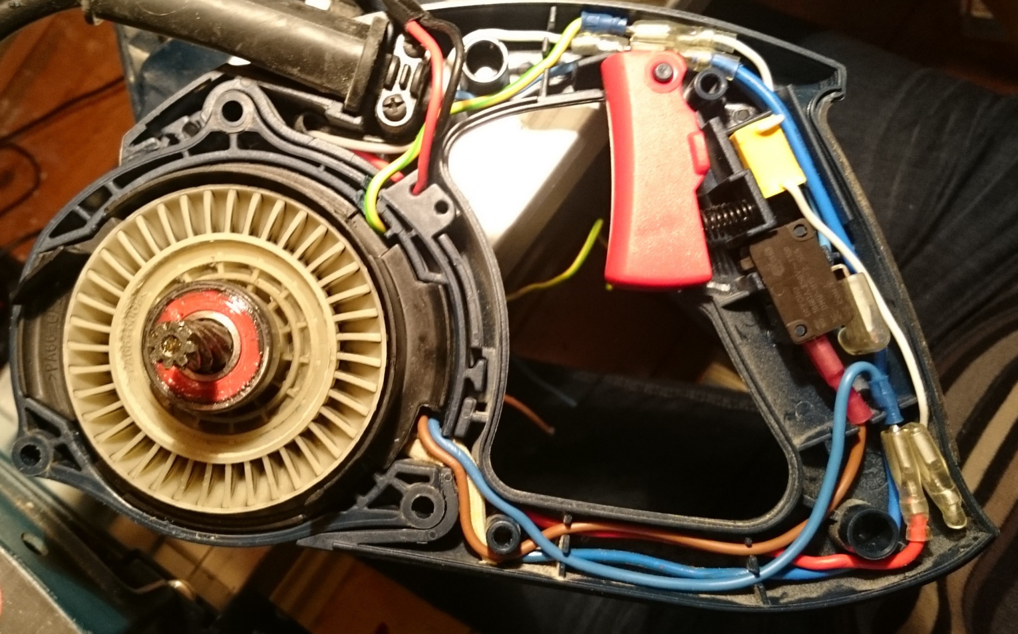

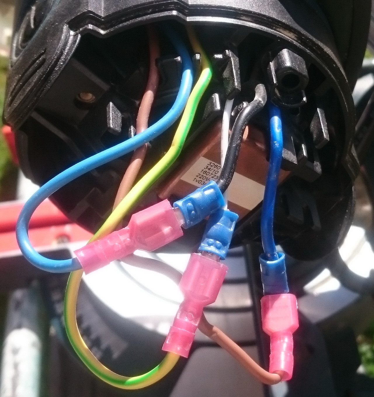

Här är en bild på hur jag kopplade in kablarna i handtaget. Från början var den röda kabeln kopplad till utgången på strömbrytaren. Jag tog bort den och förlängde med den blå och bruna kabeln till mjusktartsmodulen. Grön/gul är nollan till modulen:
Så här ser det ut där modulen är monterad:
Bakom:
En till:
