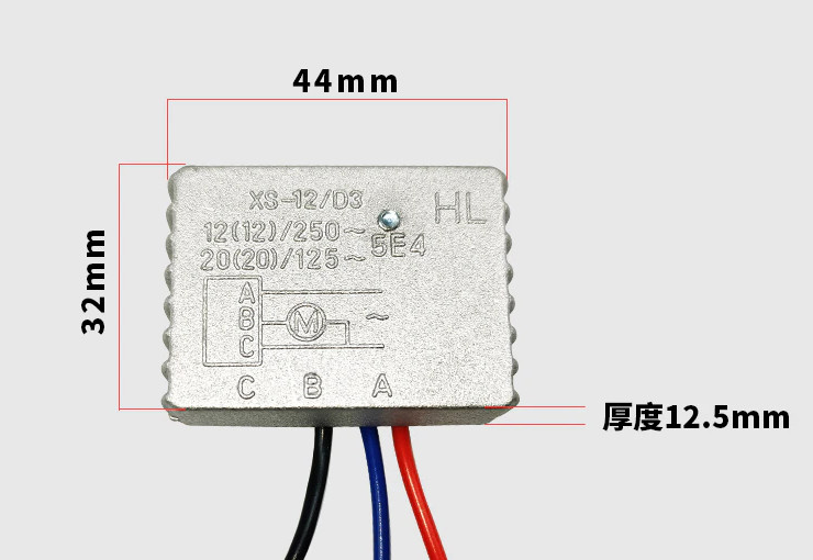

Kom mig äntligen för att montera mjukstart på min 745. Köpte en generisk modul från Kina. Funkade i vart fall. Verkar inte vara någon skillnad på att eftermontera på en 7491 / 7492 om man kollar på youtube. Samma modul verkar funka, bara att maskinens strömbrytare förmodligen har fler kontakter på baksidan.
Generisk mjukstartmodul för elmaskin med måttmarkeringar och inkopplingsschema.
Nu återstår bara att se om jag orkar peta in en till modul i gersågen.
