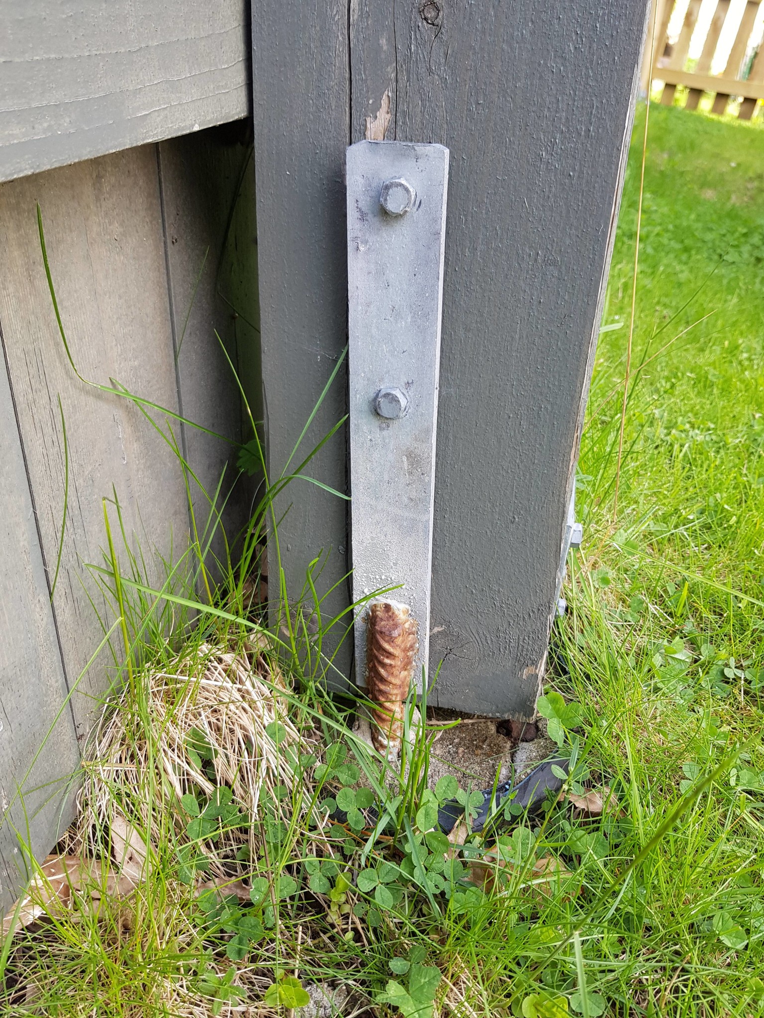

Metallförstärkning med bultar på träkonstruktion ute i trädgården.
Är det någon som vet vart man får tag sådana här förstärkningar?

Plintjärnen på bilden, så brukar det se ut när man gör järnen själv.
Köper man färdigt så ser det ut så här

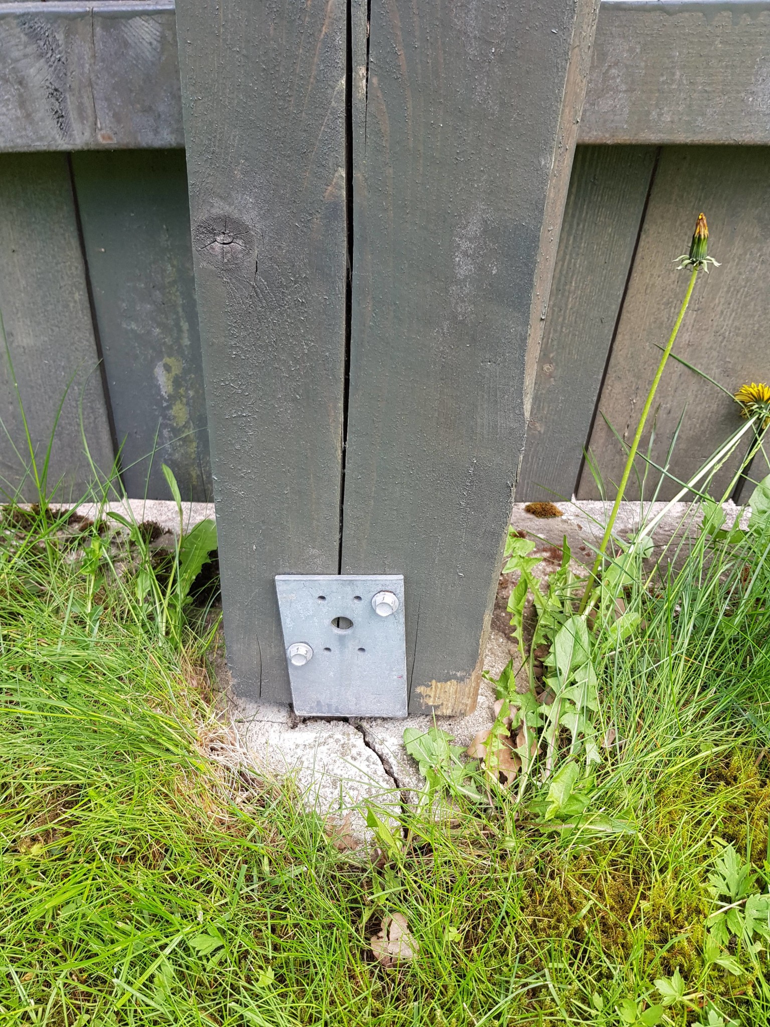

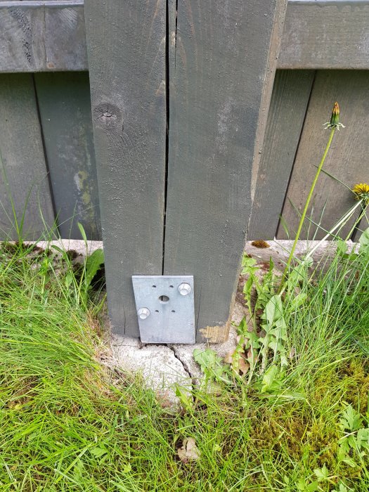

Trästolpe med metallplatta förankrad i betong, förstärkningsarbete nämnts i text.
Vill förstärka de här genom att borra i betongen . Och köra fästmassa i hålet. Då är det bra med runtarmeringsjärn
då är det bara att ta fram svetsen och bränna ihop ett plattjärn med ett armeringsjärn.
Men den betongen ser sprucken ut.

Jag vet men jag har 15 ställen till
:surprised: Den där bilden visar att det blir vanskligt att borra i betongen...
Har 15 till att borra i . Kan nog borra antingen till höger eller vänster också. Ankarmassa kan nog göra underverk också
Vad är det som ska förstärkas? Är befintliga stolpskor för klena eller sitter dom inte fast i betongen? Om det är det senare så hjälper nog inte lite ankarmassa, utan plintarna måste göras om.
J
Tror det blir svårt att få till ett lodrätt borrhål. Får du minsta vinkel utåt så kommer armeringsjärnet peka utåt med glapp som följd.
useless useless skrev:
Vad är det som ska förstärkas? Är befintliga stolpskor för klena eller sitter dom inte fast i betongen? Om det är det senare så hjälper nog inte lite ankarmassa, utan plintarna måste göras om.[/QUOTE
Det sitter en sån stolpsko på var sida om stolpen. Stormen som var förra våren gjorde att svetsen som är mellan vinkeln och armeringen gick av. De som byggde planket tänkte fel
Bra tänkt
