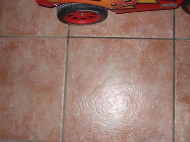

Så här ser golvet ut. med blixten på med kameran eller med stark lampa blir färskillnaden mindre som på dessa bilder så kanske det är ngt av en synvilla.
blåste även med varmluftspistol ganksa länge på ett och samma ställe och ingenting hände med färgen. PÅ bilden med klinker ser nu hur det är i intilliggande tvättstuga.
