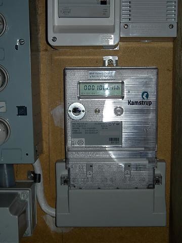

Jag köpte en begagnad trefasmätare (Kamstrup 382) här:
http://www.varmepumpsforum.com/catalog/index.php?cPath=22&osCsid=fm2cbu4astheckja4lqvg9son6
Den kan visa momentan förbrukning till skillnad från många andra fasta mätare. Dessutom har den en nollställbar trip-mätare. Använder den för att mäta förbrukningen på min två luftvärmepumpar.

jag funderar på att skaffa en liknande denna för att sätta och mäta förbrukningen på FTX + elvärmare till FTX.Pongu skrev:Jag köpte en begagnad trefasmätare (Kamstrup 382) här:
[länk]
Den här tråden är lång men informativ (handlar om hur inexakta stickproppsmätare är):
[länk]
/Pontus
jag har sett att det nämns S0 pulsutgång - som man ska kunna logga via.
min fråga är vad ansluter man för att kunna logga? är det dyrt?
kan man ansluta PC med mjukvara?
Jag har inte satt mig in i detta ännu och läser tills vidare helt enkelt av mätaren en gång i månaden.
Men det går helt klart att koppla den till en PC och det ska finnas program som kan föra in informationen i en databas och t o m skapa en grafisk presentation. De flesta är nog hemma-hackade.
Här tror jag du hittar all information du söker!
http://www.varmepumpsforum.com/vpforum/index.php?board=8.0
/Pontus
/Pontus
Jag har monterat ett flertal av denna mätare.. Kamstrup.. Det vi använde för att programera dem var en vanlig bärbar dator.. Högst upp i högra hörnet på mätaren satte vi in ett kretskort (counter) för mätaravläsningen. Senea höll i grejerna vi monterade. En mycket bra mätare..
