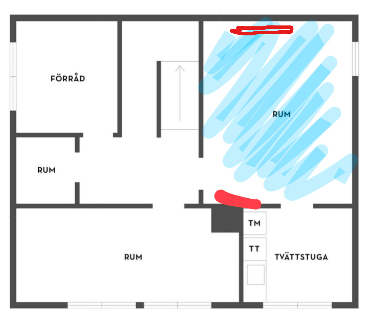

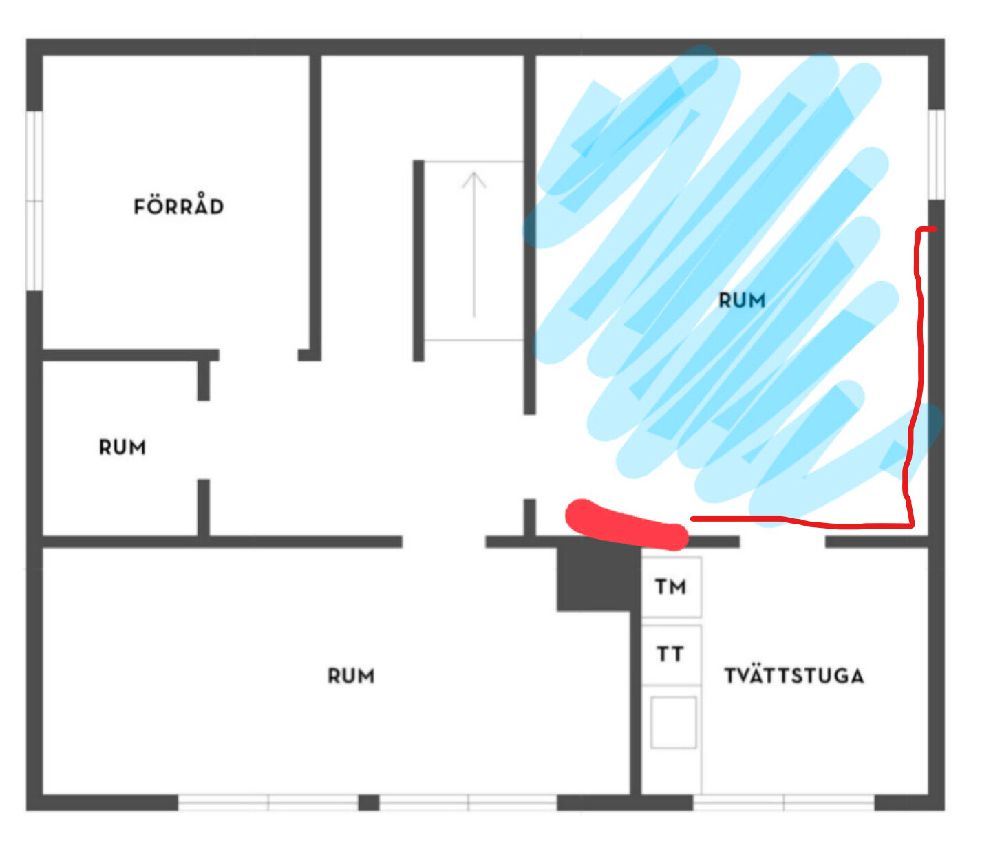

En uppdatering är att det går fjärrvärmerör längs med väggen (dock uppe nära taket) runt halva rummet. Det är nu 21,6 grader i bodelen i huset, och 18,7 grader i källaren. Bara att få upp det till 20 grader i det rummet i källaren hade gjort sån skillnad känner jag.
Planritning med markerade fjärrvärmerör i rött nära taket och ett stort blått område runt halva rummet. Fråga om att lägga till radiator.
Vad tror ni, hade det gjort en skillnad att sätta in en till radiator här i rummet?
Planlösning med rum, förråd, tvättstuga och markerade fjärrvärmerör längs väggen under taket i ett rum.
Byt ut befintlig, eller komplettera med en fläktradiator, för bättre värmespridning.
Finns inte dörrar till andra rum, så sätt in eller häng för med något

1,5 planshus byggt 1949 i Malmö med 78 kvm källare.
Vi har fjärrvärme i huset, och nu när termostaten är inställd på 22 grader så har vi knappt 21 grader i bodelen av huset, och knappt 18 grader i källaren (i det stora rummet som också har den enda radiatorn i källaren.)
Vi har precis dränerat huset med isodrän, så en viss isolering. Golvet är oisolerat och inget jag vill göra.
Det stora rummet vill vi gärna vill ha som lek/biorum med en temperatur på 20 grader, så vi vill lyfta temperaturen med ytterligare två grader.
Vi ska bo i huset i minst 20 år är planen.
Vad är det effektivaste sättet att få upp temperaturen i källaren (investeringskostnad inkl löpande energikostnader)?
Jag har funderat på Luftvärmepump modell billigare från Jula då jag tänker att den inte kommer att slitas allt för mycket.
Stäng källardörren så blir det varmare.
