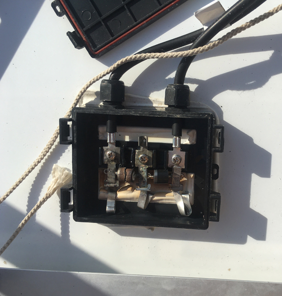

Effekten reduceras på hälften av panelerna
Vilken är vilken sträng på kurvorna, är den blå som visar 12.7A med dippen mitt på dagen i grönt där spänningen sjunker och som sitter på MPPT1 ?
Jag utgår från att hur databladet är uppbyggt så är det max 25A på MPPT1 och 12.5A på MPPT2

Kurvan är en typisk kurva när nått skuggar.
Eftersom du säger att ingenting skuggar så har du antagligen en trasig bypassdiod. Du har markmonterade paneler. Av med locket på baksidan och leta efter dioder som brunnit/smält.

Som en smält plastbit.

ja, där har du ett exempel.
Tror du att en trasig bypassdiod kan göra så att flera paneler bypassas? Känns spontant lite ologiskt, men du kanske har en förklaring eller sett det fenomenet tidigare?F Finndjävel skrev:
