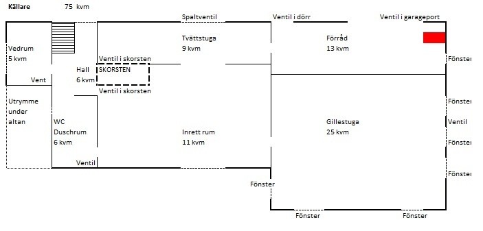

Effektbehov och dimensionering av vattenradiatorer
Har läst några trådar och lite på nätet om dimensionering av vattenburna radiatorer. Blev lite rådvill.
Förutsättningarna för det aktuella rummet i källaren, 25 kvm.
Ytterväggar: Blåbetong i dubbla stående rader, 250 mm tjocka ytterväggar totalt och Isodrän-isolerade 200 mm upp till brösthöjd ungefär.
Innerväggar: Har reglat upp plåtregelvägg med OSB+gips. Ingen isolering, endast luftspalt. Denna går längs alla ytterväggar samt mellanväggen till förrådet.
Golv: Betonggolv. Ovanpå det golvventilation á la Nivell. Reglat 95 mm träreglar på pallningsbrickor ca 10 mm upp från betonggolvet. 95 mm isolering mellan reglarna. Massivt trägolv på det.
Ursprungligt byggår 1975.
Uppvärmning kommer vara bergvärme.
Gäller "Gillestuga" på ritningen.
Det jag undrar över är effektbehovet.
Enligt Rinkabyrör, http://www.rinkabyror.se/sida/hjalp/dimensionering-radiator/, kan man räkna på 35-40 w/m3 (obs: kubik). Vilket i detta fall är H 2,2 x L 6,7 x B 3,8 = 56 m3 x 40 = 2 240 w i behov.
Sen har jag läst 65 w / kvm, vilket blir 1 625 w i behov, även läst 75 w / kvm = 1 875 w.
Frågan är vad jag ska gå på. Har tänkt överdimensionera lite, hur mycket vet jag inte, 10%?
Om jag ska gå på de lägre effektbehoven räcker 2 st 60 x 120 cm radiatorer Typ 22 som hamnar på ca 2 000 w tillsammans MEN om det högre behovet gäller räcker de inte.
Vad säger ni?

Jag skulle räkna på en effekt på ~45W/m2 och med en rumsyta på ~25m2 så blir det ~1125W.
Gissningen är ju att eftersom det är en gillestuga så kommer ni dels att sitta några där och sedan kanske ha nån apastor TV eller nåt som också ger en massa värme när ni sitter där?

Lågtemperatursystem har ju som redan sagts inget med värmekälla i sig att göra utan bestäms av dimensioneringen av radiatorer och rör. 35-40 grader vid noll grader och 20 grader inomhus stämmer nog rätt bra för ett lågtemperatursystem.
40-50 W/m2 för moderna välisolerade hus och 60-100 W/m2 för äldre hus (ju äldre desto högre) brukar vara tumregler. Men man bör egentligen räkna noggrannare eftersom behovet varierar mellan olika rum (antal ytterväggar, fönster, U-värde etc). Många tillverkare av radiatorer har enklare beräkningskalkyler på sina hemsidor.
Lite mätdata från ett enskilt fall: Har själv dimensionerat för 70W/m2 på plan 2 och 100W/m2 i souterrängkällare med 350 mm lättbetongväggar, Nivellgolv och 200 mm isodrän i hus från -79. Sedan uppmätt ca 30 grader framledning vid noll grader utomhus och 20 grader inomhus. Konstaterar att källaren blir ca 1-2 grader varmare än övre plan när alla termostater är fullt öppna så fördelningen 70/90 eller 80/100 mellan planen hade också fungerat här.
Våra souterrängkällare har ganska lika förutsättningar och vill du ha framledning på 35 grader vid noll och 20 grader inne med lite överdimensioneringspotential skulle jag nog gå på 60-70 W/m2.
· Västra Götaland
· 243 inlägg
Tillägg: W/m2 brukar avse normal takhöjd 2.40. W/m3 måttet kan också användas och brukar användas då takhöjden avviker mkt från 2.40. Vid normal takhöjd motsvarar ju då 35-40 W/m3 ca 85-95 W/m2.
