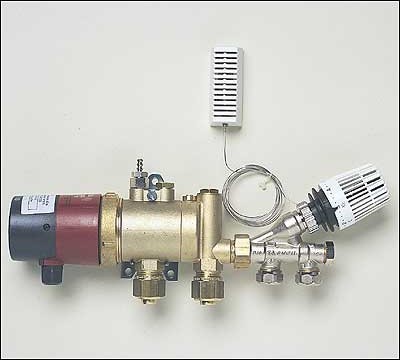

H HaraldBossner #1 Medlem · 22 inlägg 17 sep 2006 19:22 HaraldBossner Medlem 22 inlägg 17 sep 2006 19:22 #1 Ska i ett rum byta ut en radiator mot vattenburen golvvärme, kommer det att fungera eller behöver jag dra sepatata rör från pannan?
F FREDRIK_E #2 Medlem · 130 inlägg 17 sep 2006 19:38 FREDRIK_E Medlem 130 inlägg 17 sep 2006 19:38 #2 Du är nog tvungen att skaffa en shunt, kostar kanske 5-6 tusen.
S S3 #3 Medlem · 218 inlägg 17 sep 2006 19:43 S3 Medlem 218 inlägg 17 sep 2006 19:43 #3 Funkar bra att koppla på radiatorrören, fast du behöver en sån här. Kostar 2865 på rinkaby Inloggade ser högupplösta bilder Logga in Skapa konto Gratis och tar endast 30 sekunder
