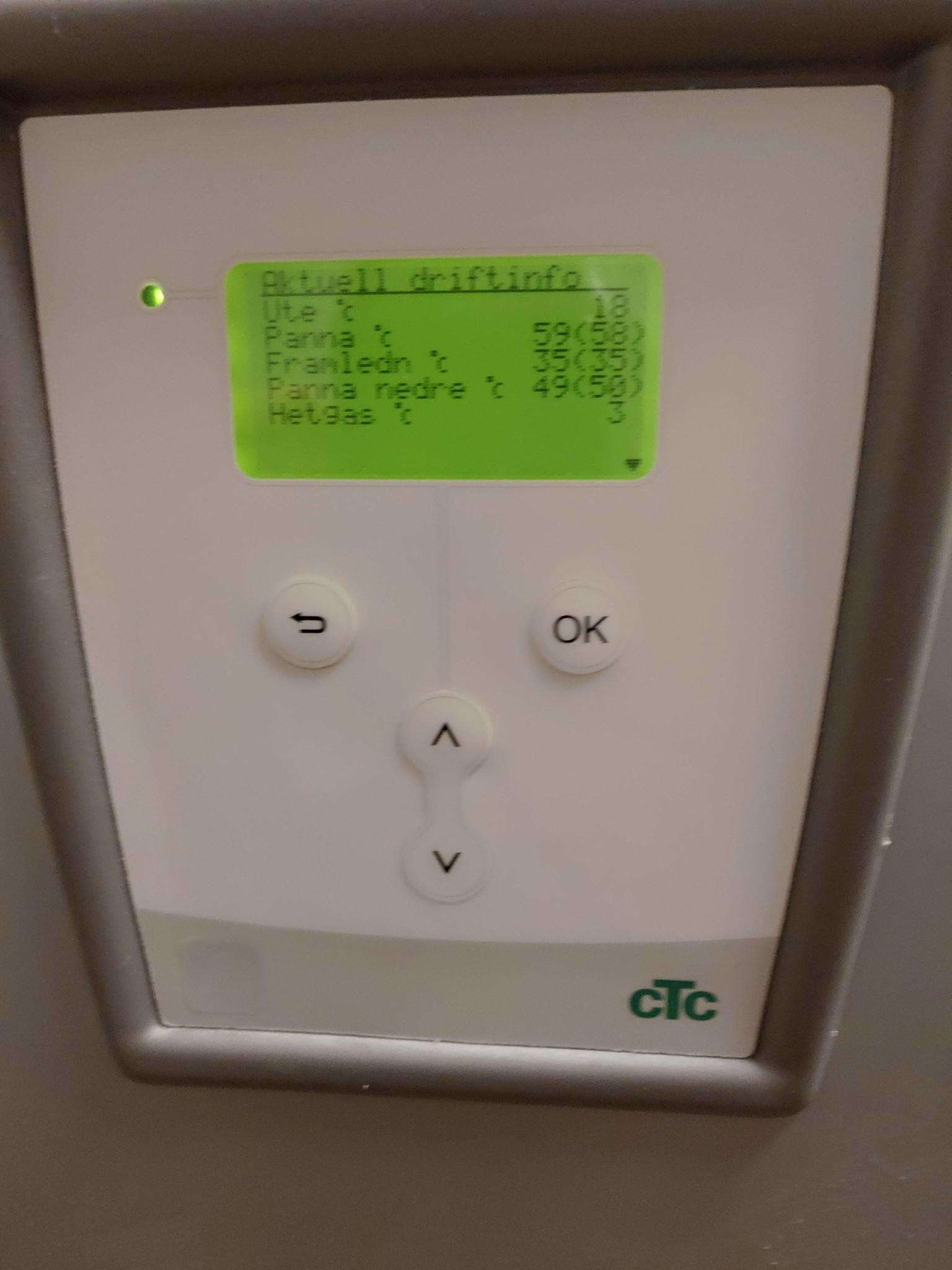

Vår EcoAir har börjat visa fel utetemperatur i panelen, står på +15 när det det är minusgrader ute. Är det bara att byta ut och skarva utegivaren? Modellen är från början av 2000-talet, EcoAir 105 eller 107, inte säker vilken den är.
Behöver tips vilken utegivare jag ska köpa.

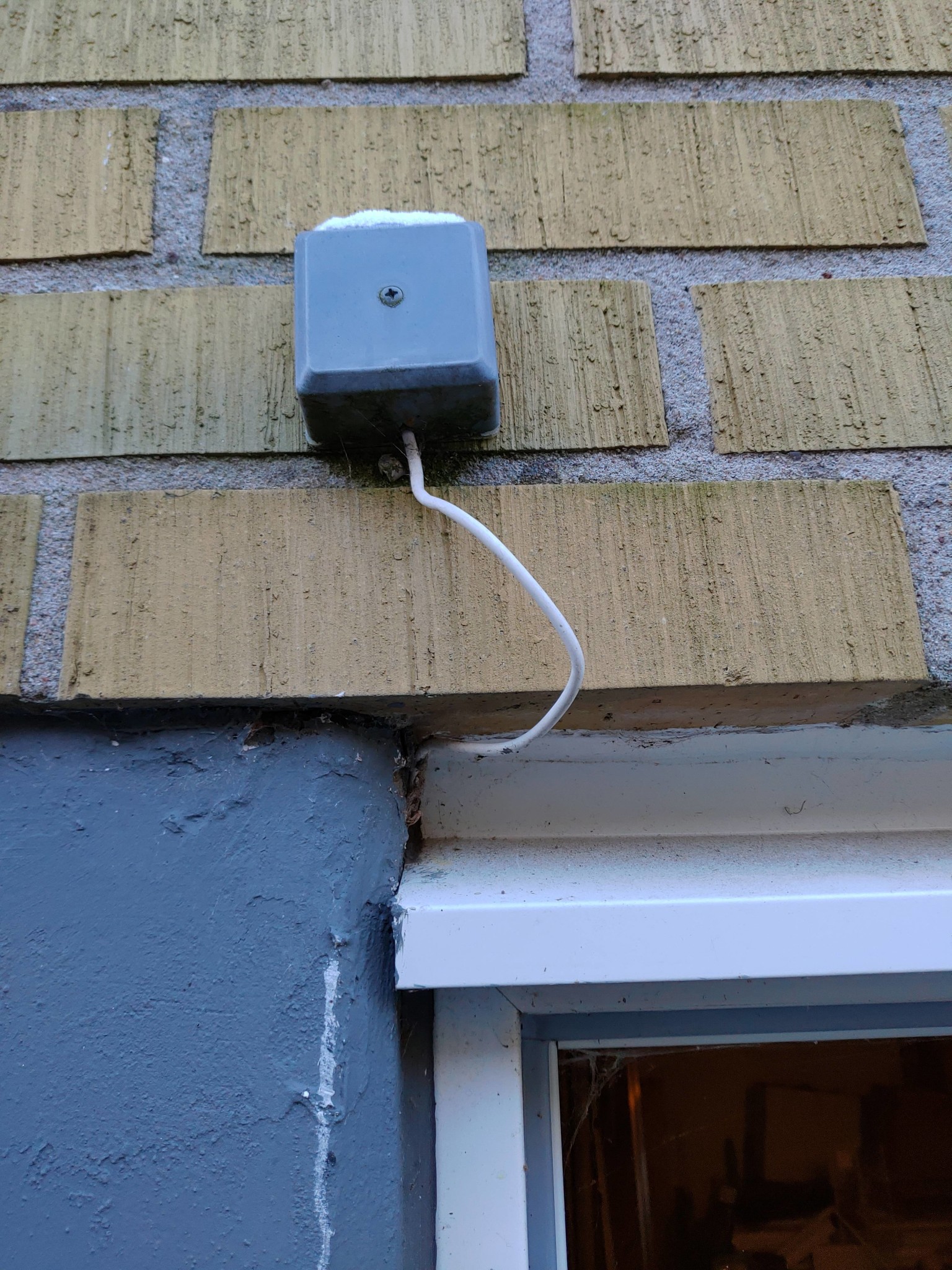

J Josth skrev:
JS Energi listar en utegivare till Ecoair V3 men det verkar som den kan passa tidigare versioner också när man tittar på "passar till"? [länk] Kanske du ska ta reda på exakt modellbeteckning och serienummer på din Ecoair och kontakta CTC(?)

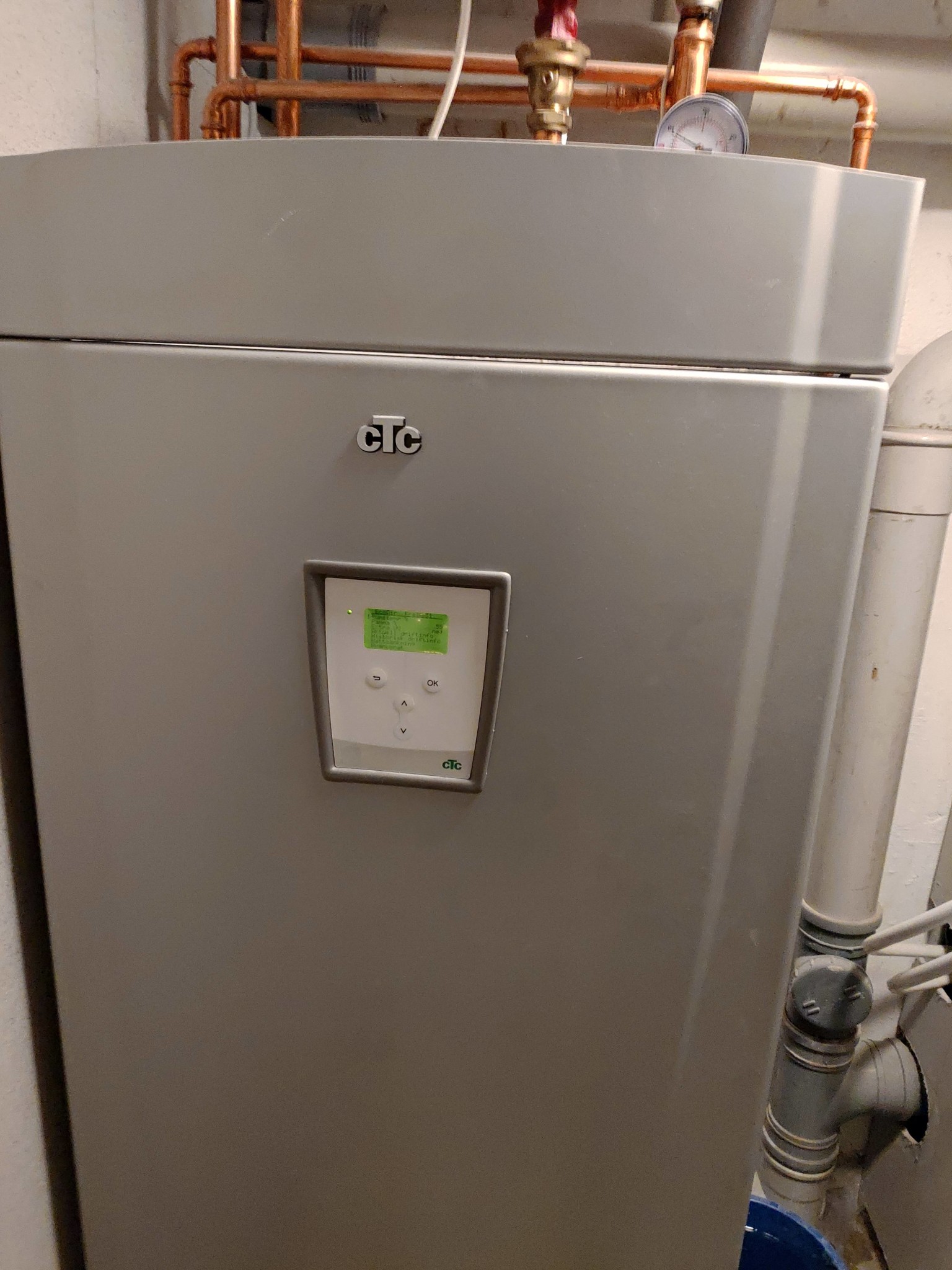

Vet faktiskt inte om det står i någon meny men det syns i hur utedelen ser ut och hur innerdelen ser och hur displayen och knapparna på fronten ser ut.
Innerdelen är CTC 1550 (eller 1800) manualen verkar vara från 2007

Ja den passar enligt texten som dock är lite luddig. Det är Ecoel V3 du har.
stanlund2
alm82 alm82 skrev:
Utegivaren på bild är till ecoel (elpannan) och inte till ecoair. Den till ecoair sitter monterad under utedelen.
[länk]
Det kan också räcka med att öppna dosan och göra rent anslutningarna

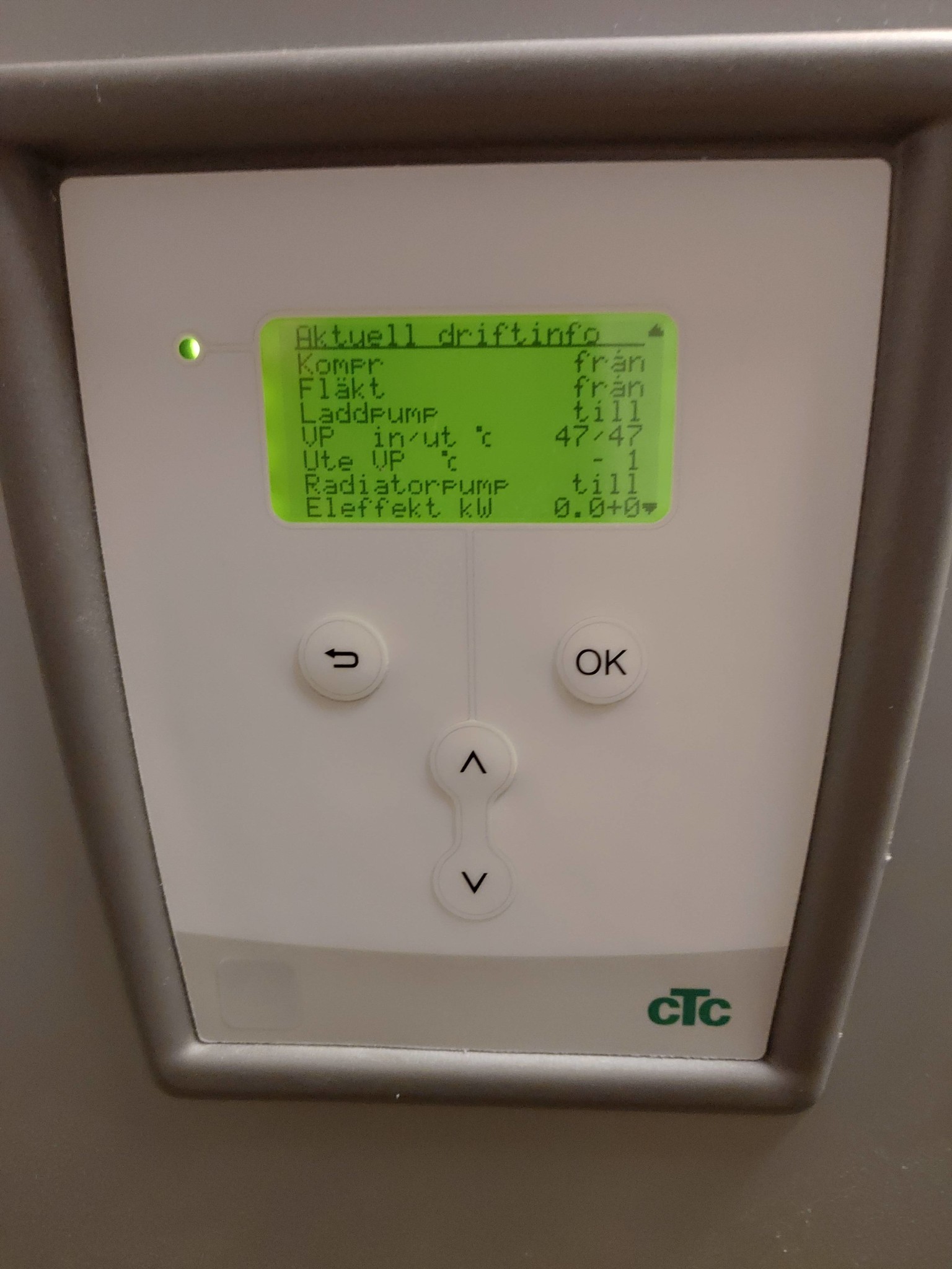

Det finns två värden under "Aktuell driftinfo" meny
Ute C: 18 <-- helt fel
Ute VP C: -1 <-- rätt
Är det den som är under utedelen eller den som sitter på väggen som visar fel?

Den på väggen

Ute som du markerat fel är den som är i den blåa kopplingsdosan.
stanlund2
Kan tyvärr inte svara på det, men att byta sladd å dosa å hela kittet verkar lite onödigt. Om du skruvar av locket där så ser ut en komponent (ntc resistor?) det räcker att hitta en ny sådan skulle jag säga.
