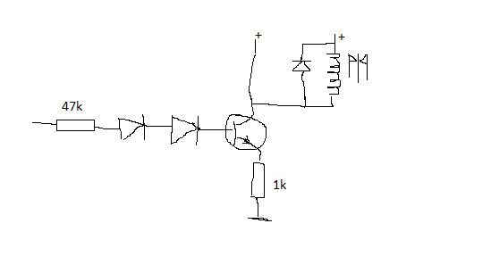

Jag håller på att byta ut en äldre utsliten Östbergs/Fjäråskupan vindsköksfläkt med AC-styrning mot en dito SystemAIR EC-motorfläkt. I köket har jag spjällstyrd utetilluft under köksbänksskåpen. Det är ett vanligt spjäll med elektrisk motor som öppnar när den nuvarande köksfläkten är i läge 2,3 och 4 (max) då tröskelvärdet för spjällmotorn överskrids. Det stänger med återgångsfjäder när spänningen sjunker under tröskelvärdet (läge 1)
Detta kan jag ju inte använda i och med EC-styrningen. Jag behöver alltså ett relä som styrs av 0-10V-signal och har en manöver på 230V. Gärna något som får signal från fläktstyrningen så att om styrspänningen till fläkten t.ex. är >2V drar reläet.
Hittar produkter som Ouman EHR och Carlo Gavazzi som borde funka. Några fler förslag eller idéer?
Borde det inte funka med ett par dioder i serie och en npn-transistor (plus lite motstånd) för att driva ett vanligt relä när spänningen blir större än 2V? Du behöver någon strömkälla för att driva reläet också, om inte fläkten tillhandahåller det av en händelse..

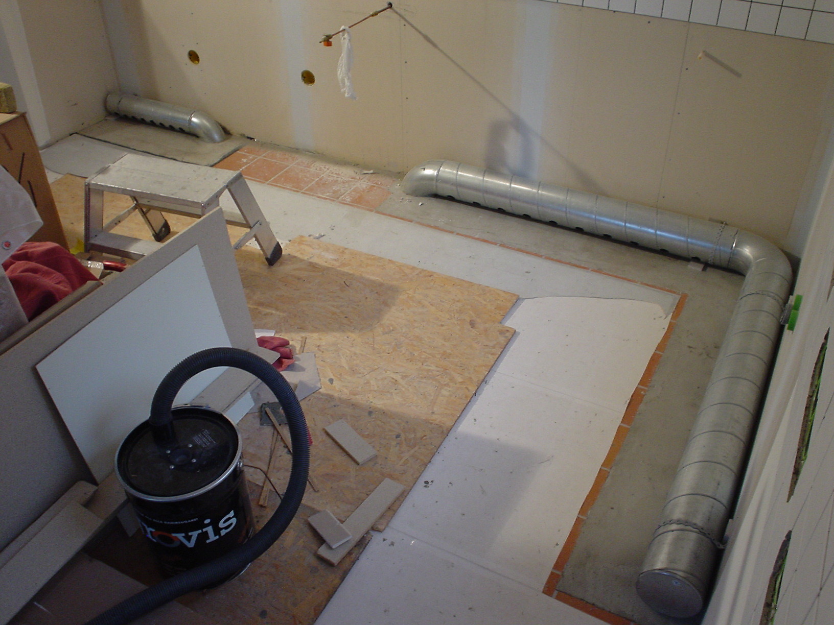

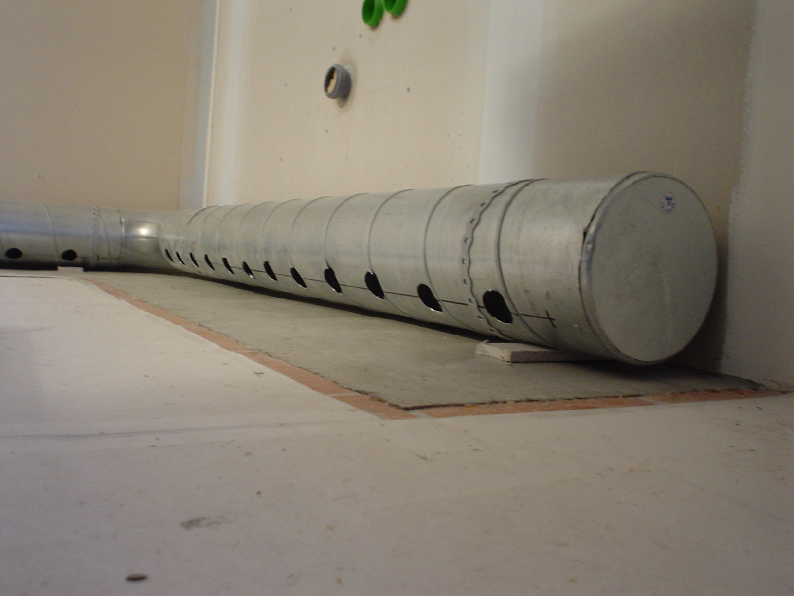

Funderar på detta. Fläkten på vinden och spjället i torpargrunden.
Inte mycket att se eftersom det är inbyggd. En liten 2cm-spalt under bänkskåpen, resterande i torpargrunden. Här är en bild innan bänkskåpen monterades. Hällen i utrymmet mellan rören.
  • Renoveringsprojekt med synliga ventilationsrör på golv innan montering av bänkskåp.
  • Ventilationsrör på golv med en liten öppning för luftcirkulation vid bänkskåp.

Jag och Paint tänkte så här:
Enkelt elektroniskt kretsschema ritat i Paint, inkluderar komponenter som motstånd och transistorer.
