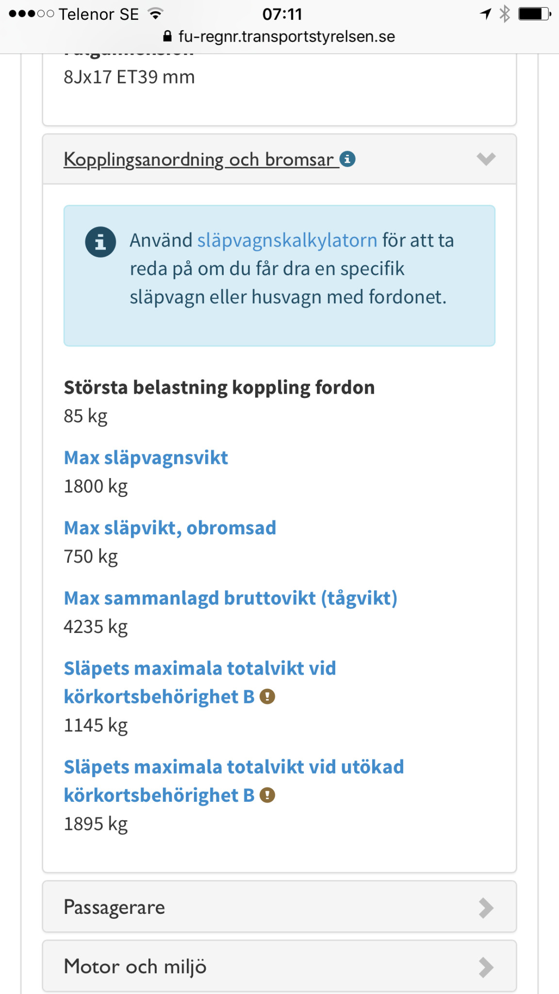

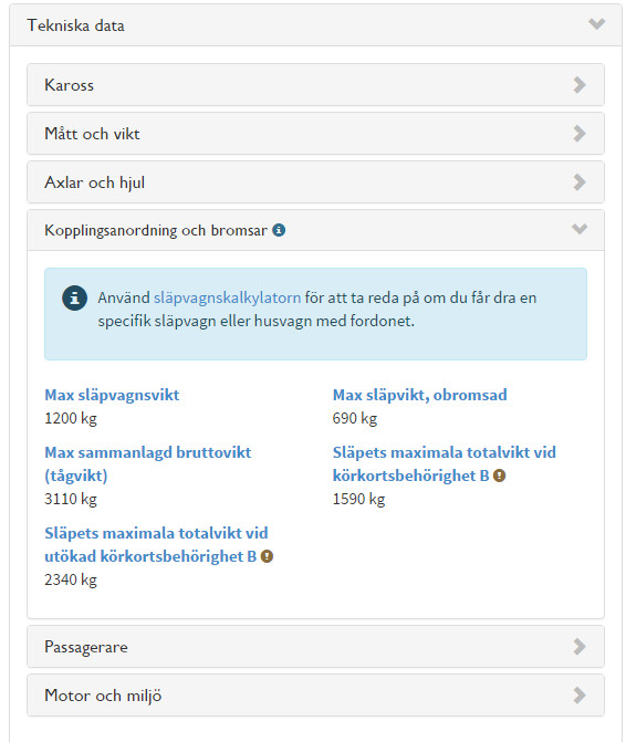

Det finns många nya vanliga bilar som inte får dra 750kg obromsat, och har ingen koppling till storlek på bilen heller.Raskus skrev:
Jag får tex inte dra mer än 690kg obromsat med min Ford C-Max från 2009. Vet att många bilar ligger lägre än 750kg för obromsat... Tex en Chevrolet Avalanche vet jag får dra mindre än min C-max när det kommer till obromsat... Dock får man ställa släpet på flaket om man önskar (med maxlast!)
Så kolla istället upp vad du får dra istället för att anta
Under "Teknisk data" kan man finna det på de flesta bilar (åtminstone om dom är registrerade senaste 10 åren)
