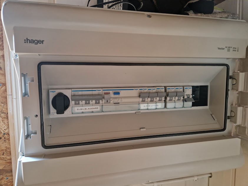

Jag kollade nu. Så här ser min undercentral ut. Jag ska in med ett par uttag för kompressor, handverktyg osv. Friggebodsstort hus (lite drygt tror jag) som ska användas som snickarverkstad. Utanpå är det ett motoevärmaruttag, laddboxen och jag ska dit med minst ett till uttag, belysning ute och inne. Belysningen kan väl få dela uttag med nåt annat, men inte motorvärmaren som ska gå på eget uttag.
Jag skulle altså kunna byta tremodulen mot en PSA med kombinerad säkring och JFB för billaddaren och då ta en plats till. Då har jag 2st platser för uttag. Det skulle funka. En till JFB funkar INTE. Då måste jag offra nåt.

Idag är belysning mm bara provisoriskt inkopplat. Jag tycker det är snålt att allt detta, motorvärme, uttag inne, ett uttag ute och belysning inne och ute bara ska ha 2st säkringar?
Jag skulle satt dit en tvåradig UC.
Skulle jag åxå om jag vetat att man behövde en extra JFB... ;) :D Men jag är inte så sugen på att betala för en ny central. Så är det jag själv som ska stå för detta får den antingen hamna under den befintliga JFB eller som Mikael skriver under en PSA om det är funkis. Att bara ha en enda säkring för alla uttag och belysning skulle iofs troligen funka, men känns lite knappt. Men tex min enfas svets tänker jag köra på 3-fas uttaget (om jag nu nån mer gång i livet använder den, jag har slut gas, den går även koppla om för 3-fast men är enfas nu). Annars har jag inget som drar mkt el. Speed heater och byggsåg samt motorvärmare. Men går ju att köra en adapter i 3fas uttaget så kan man köra det...
Hmm, förstår, men tror du det är så dyrt att byta normkapslingen? Köper du samma märke fast med två rader så är de ju dessutom fysiskt likadana inuti bvad gäller anslutningar. ☺️

Mikael_L
Ja det var snålt med en så liten central. Jag brukar tumregla att det bör finnas 30% ledigt med plats när jag är klar. Och gärna med, om centralen bara får plats och inte ser löjligt stor ut.
I många anbud/upphandlingar anges det hur många % ledig plats det ska finnas kvar, vanligt med 20-40% ledig plats på kabelstege och 20-30% ledig plats i centraler osv.
Ja, absolut. Inte krävs det en separat JFB till laddstationen. Du kan lägga laddstationen under befintlig så länge som strömmen totalt understiger 25 A per fas.
Nu var jag tvungen att kolla om min Easee ligger under jfb i centralen som sattes in i samband med installationen. Der gör den som tur är.
Gott om plats med Elcentral med märkningar för "GARAGE" och "LADDBOX", öppen säkerhetsbrytare.
Tyvärr är det en Hager Vector som faktiskt kostar lite, och dessutom är det inte alls lika lätt och snabbt att byta som om det var en Hager gamma.
Nu har Hager tagit fram en billigare Vector, som har lite sämre UV-tålighet (jag tror det är främst det som skiljer, denna billigare är mer avsedd inomhus) så det är inte lika grisigt dyrt om det inte är utomhus, och det bara är extra skydd mot damm och vatten som önskas.
Men för att byte en Vector får man koppla loss precis rubbet, dra ur alla kablar och sen koppla in allt igen.
