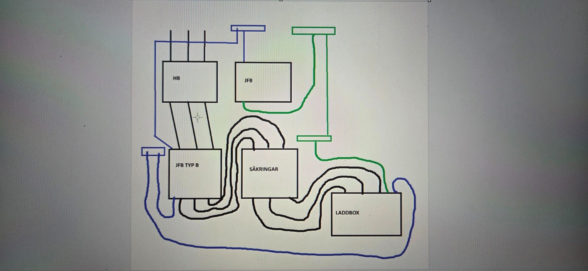

Easee laddare löser ut Jordfelsbrytaren
Den var, precis som du säger nog dålig innan installationen. Men för att räta till detta så ska alltså nollan kopplas på nolledaren på inkommande Innan JFB i huvudcentralen?A Avemo skrev:
Har kikat lite närmre och ser att på ovansidan av JFB kommer nollan ifrån Jordplint, efter JFB går nollan till Nollplint. Laddaren är ju ansluten till varsin plint så det måste ju vara därför JFB löser ut. Gamla JFB har med största sannolikhet varit defekt varför det funkat i över 2år. Hur ska det kopplas om nollan kommer ifrån jordplinten?J J-banan skrev:
Ja. Finns det flera nollskenor, eller får den ligga på PEN-skena? Se till att det blir rätt bara.E Eddioo skrev:
Det finns säkert icke-elektriker som kopplar laddboxar fel också. Men hemma hos mig var det en elektriker som kopplade fel. Jag har sett exempel på elektriker som kopplat jordfelsbrytare fel också.J J-banan skrev:

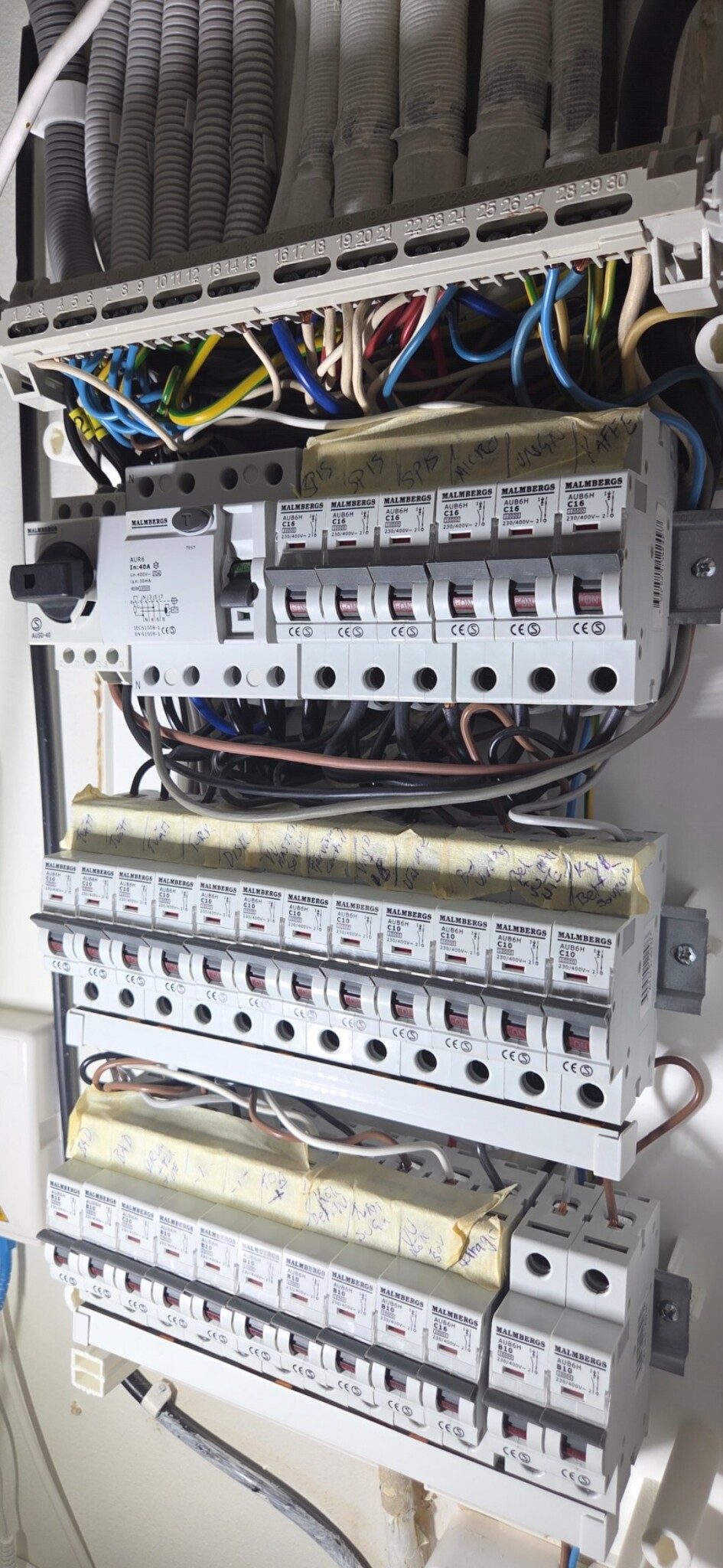

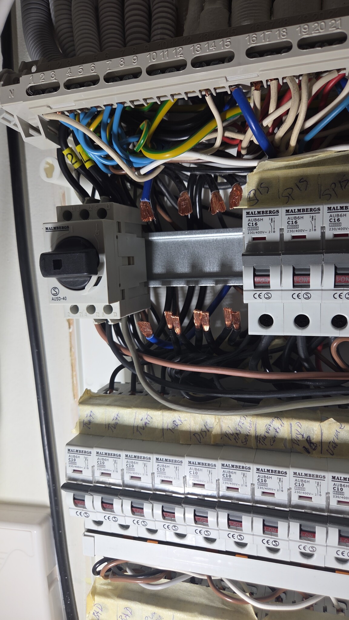

Ta ett par bilder där det syns hur matningen till centralen kommer och hur jordfelsbrytaren är inkopplad. Det görs olika beroende på om matningen är fyra eller fem ledare. Från din beskrivning låter det som att du har en PEN-skena där både nollan och jorden till laddaren skall tas. Men det är ju inte uteslutet att det finns fler fel i centralen när du nu hittat ett allvarligt fel.E Eddioo skrev:Har kikat lite närmre och ser att på ovansidan av JFB kommer nollan ifrån Jordplint, efter JFB går nollan till Nollplint. Laddaren är ju ansluten till varsin plint så det måste ju vara därför JFB löser ut. Gamla JFB har med största sannolikhet varit defekt varför det funkat i över 2år. Hur ska det kopplas om nollan kommer ifrån jordplinten?
Du har då en PEN ledare, för att få N utanför jfb behöver du koppla din N ledare till PEN plint.E Eddioo skrev:Har kikat lite närmre och ser att på ovansidan av JFB kommer nollan ifrån Jordplint, efter JFB går nollan till Nollplint. Laddaren är ju ansluten till varsin plint så det måste ju vara därför JFB löser ut. Gamla JFB har med största sannolikhet varit defekt varför det funkat i över 2år. Hur ska det kopplas om nollan kommer ifrån jordplinten?
Är inkommande matning 4 eller 5 ledare? Med din beskrivning låter det som du har 4 ledare
PEN är kombinerad PE och N m.a.o. skyddsjord och neutral i samma ledare. Om man skall ha JFB kopplar man den till PEN plint och sedan efter JFB får man ut N-plint som övervakas JFB. Men det är kritiskt om något kopplas fel, klokast är nog anlita någon lösa detE Eddioo skrev:
En huvudledning kan vara med fyra eller fem ledare. I fallet fyra ledare är det en och samma ledare till nolla och jord. PEN-ledare, Protective Earth Neutral. I centralen delas denna till två olika skenor för nolla och jord. Så om det är fyra ledare i huvudledningen och det inte finns en nollskena före jordfelsbrytaren lägger du nollan till undercentralen på jordskenan.E Eddioo skrev:
Det finns som du ser några "om" i beskrivningen. Kontrollera dessa innan du kopplar något.
Ta en eller ett par bilder i stället. Den skissen lämnar för mycket åt fantasin. Vad jag kan se på tidigare bilder är det rätt kopplat i undercentralen till laddboxen.E Eddioo skrev:
Svårt att få bra bilder, hoppas dethär hjälper😊A Avemo skrev:

Det stod det i ett inlägg. Men det ser inte ut så på skissen i inlägg #25. Så läget är förvirrat.useless skrev:
Men oavsett så tycker jag att TS borde låta en elektriker reda ut detta. Och framförallt inte prova några omkopplingar själv. Här på forumet kan vi säkert ge en del råd. Men det är bara om man står framför centralen och vet vad man bör titta efter som det går att reda ut exakt hur det är kopplat. Och alla former av "test" kan ge dramatiskt farliga effekter. Bara detta att det har provats med nollan bortkopplad från laddboxen är oroande.
Moderator
· Stockholm
· 57 970 inlägg
Men skissen i inlägg #25. Där ser det ju ut som att skyddskjord till laddboxen kommer från efter jordfelsbrytaren? Det måste väl ändå vara felritat? Hoppas jag...
