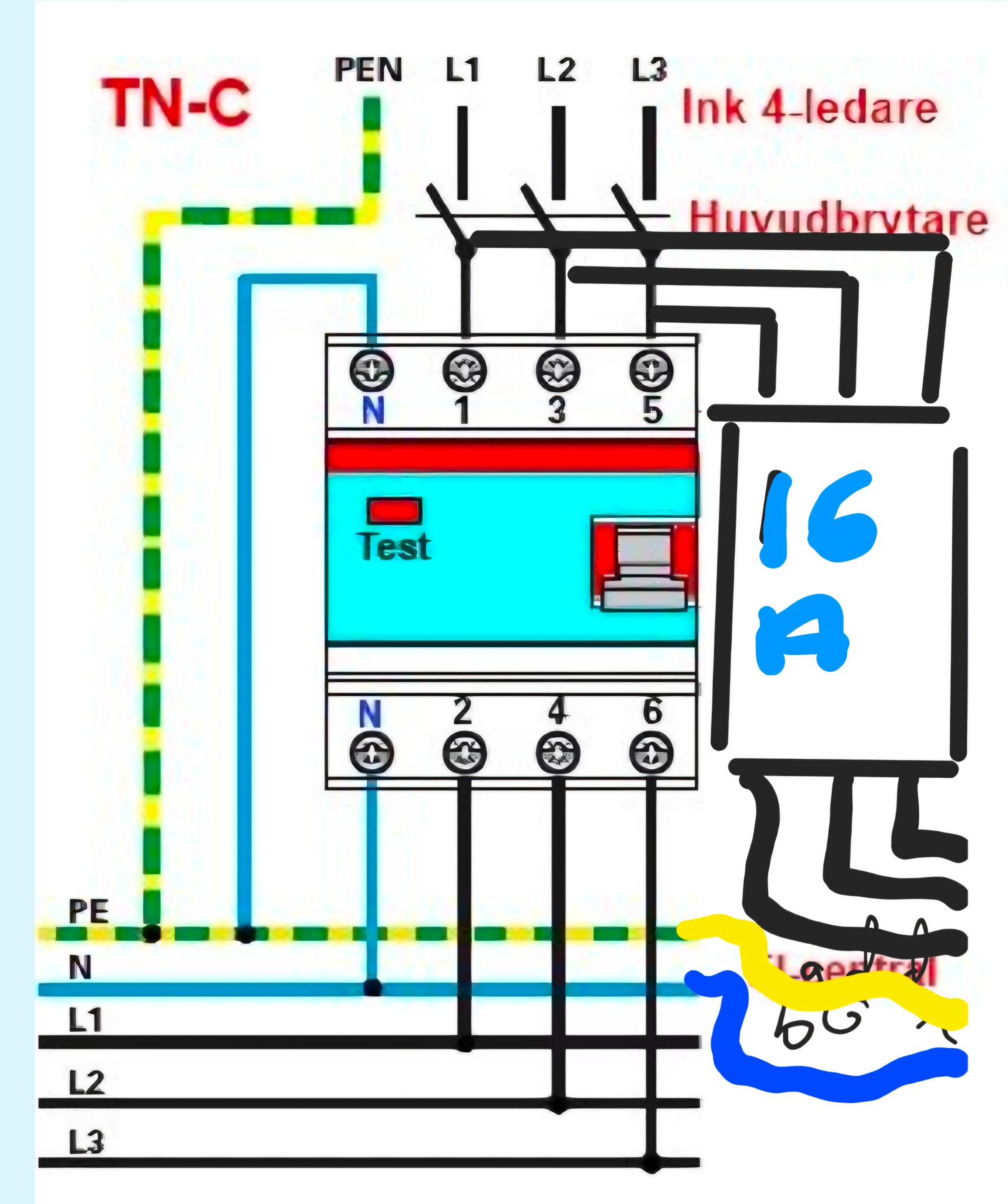

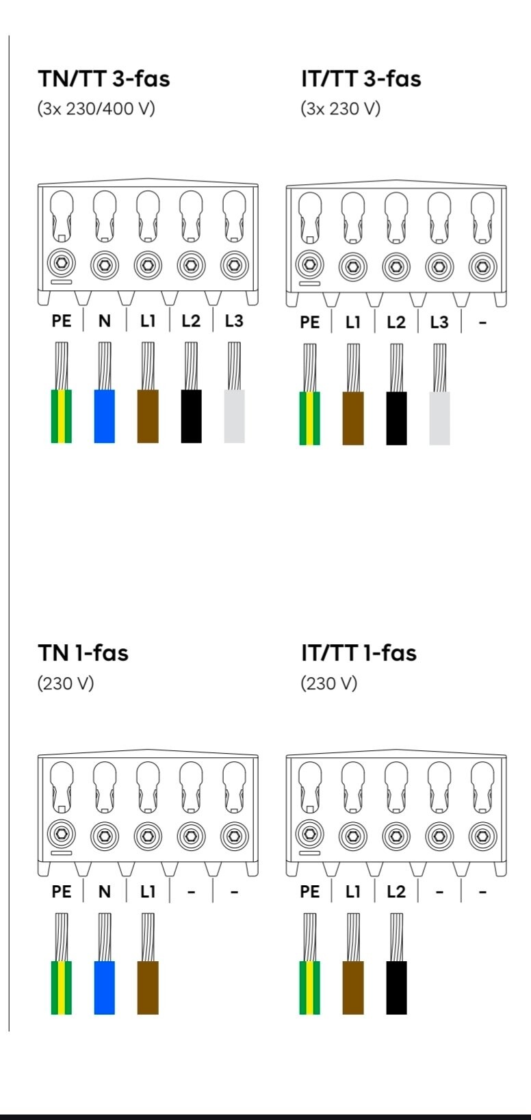

Denna laddbox har inbyggd jordfelsbrytare och dc brytare. Har trångt i normskåpet så tänkte dra från en 16A säkring och direkt från inkommande penledaren, ska den kopplas som bilden uppe till höger då ? Har preppat en 25mm flexslang så jag drar med 6mm2 kabel så är man redo för framtiden. Har nog bara 6mm2 på inkommande. Är det fk kabel måste man ha ändhylsa då?

Så det är såhär man drar isf. Före jfb med faserna och efter Jfb med nollan. Jorden från jordskenan där inkommande pen ledare sitter. Ursäkta dålig ritning. Nere till höger ut till laddboxen.

Bilden ser väldigt fel ut. JFB kommer att lösa ut, och då får du flytande nolla. Vilket kan ge slumpartat 0 - 400V iställer fär 230V på någon av faserna. Stor risk att du bränner sönder laddregulatorn i bilen, och laddboxen.
Gör inget mer innan du får hjälp av någon kunnig, det kan bli dyrt, och det kan bli brand.

Ta ett par bilder i centralen och försök rita upp det igen hur du tänkt koppla. Du skall aldrig under några omständigheter ta faserna före och nollan efter jordfelsbrytaren.R Revoman skrev:
