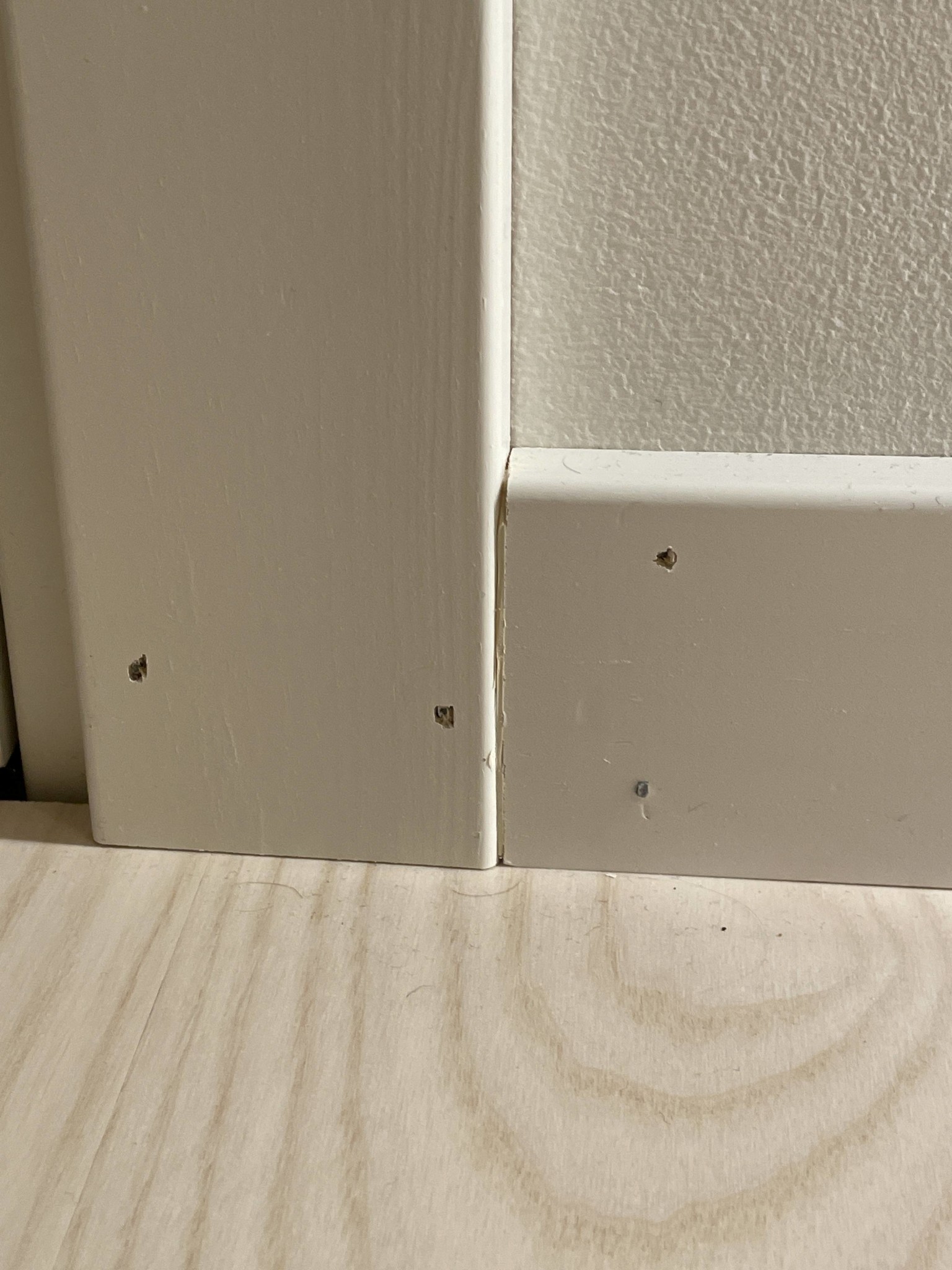

Spikat med Biltemas luftpistol, har 20m slang för att inte behöva ha kompressorn inne.
  • Vit fönsterlist och golvlist med spikhål, monterade mot en vägg och ett trägolv.
18G eller 16G?
Inga märken att tala om! Med en dutt latex försvinner dom helt! (y)

nanowire nanowire skrev:
Jag har spikat takpanel (rustikt, råspont) med 18g men fick använda många spik och variera vinklarna för att få det att sitta bra. Det har mig veterligen inte ramlat ner ännu, 13 år sedan nu. Men inget att rekommendera, 15g hade jag använt om jag gjort det idag. Till dold spikning i fjäder är 16g bra med smidigare nos. Bra med ställbart djup också för dold spikning.
En enkel 18g för lister och foder kostar så lite så en sådan ryms förhoppningsvis i budget den med, sparas in på att minskat behov av spackling ;)
Missade att skriva men Basson jag köpte var 16g och är tänkt för just dold spikning av tak och väggpanel.
