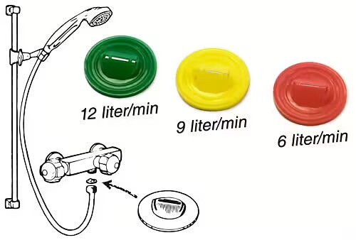

Har själv haft problemet med mer eller mindre dålig fart i duschsmunstycke som ganska fort förvärrades till väldigt dåligt på ganska kort tid och då främst på varmvattensidan
Tänkte att silarna in till blandaren var igensatta - ett vanligt problem när det börja bli dålig fart i duschen, vi pratar om silarna som sitter i muttern i blandaren som ansluts mot röruttagen på väggen där varmvatten och kallvattnet kommer in, och det är ofta ett filter i varje.
stängde av huvudkran, tog loss hela blandaren
Men det var inte någon mängd av gucka som jag trodde, stängde duschkabinens väggar och slog på huvudkranen igen, det spolade men inte så att det stod i väggen i kabinen och varmvattnet ungefär hälften i fart
Gick till VVB i samma rum och börja skruva på blandarventilen vilket i detta fall skruvade för att öka på farten på varmvattnet och medan jag höll på där så blev det snart mer ljud från kabinen och när jag tittade där så var hela duschkabintråget brun av rostblandat vatten och det sprutade på betydligt mera och nu närmast helt lika i båda rören - väntade en kort stund tills det slutade spruta rostbrun vatten.
Stängde av huvudkranen skruvade på blandaren och så här efteråt har duschen aldrig fungerat så bra med rejäl vattenflöde så länge jag kan minnas!
Var rosten satt vet jag inte, men mycket misstänkt runt omkring blandarventiler, alternativt längre ned i vattenrören och med fria flöden utan hinder som blev när blandaren skruvades bort och huvudkran helt öppen och mekandet med blandarventilen på VVB, så blev det något läge att det rev loss rostlagren var de nu satt och spola ur dessa.

Tag bort munstycke inklusive slangen, och spola! Kommer det mycket vatten så är det munstyckets fel.
Kommer det lite vatten så kan det vara silarna in till blandaren som är igensatta.
Slutligen stäng av för vattnet ta bort blandaren, be någon öppna för vattnet några sekunder och bedöm hur mycket som kommer , håll för en spann så du inte dränker hela dusch rummet.
