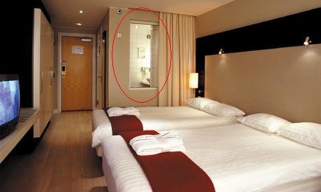

Hejsan, jag var hemma hos en kund och dom hade ett badrum som låg vägg i vägg med sovrummet. Ena väggen i duschen var i glas och gränsade mot sovrummet.
Mao kunde gubben i huset ligga i sängen och kolla när tanten duschade eller tvärtom...
Finns även på hotell Gothia Towers i GBG. Där kan du ligga i badkaret å kolla på TV. Draperi finns men det är på utsidan.  Hade roligt åt deta i somras när jag å sambon sov där efter Robbie Williams.
// Stefan
