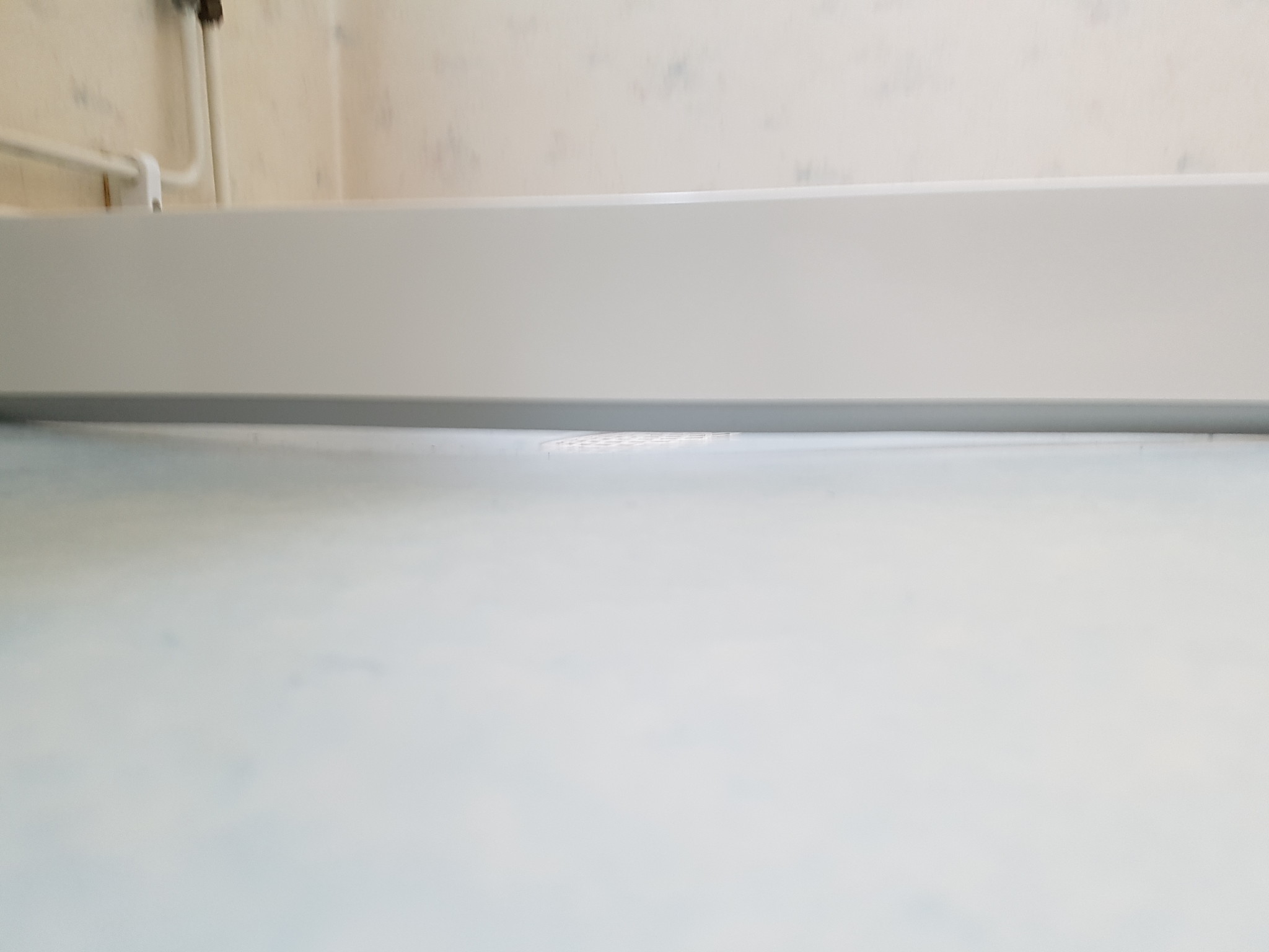

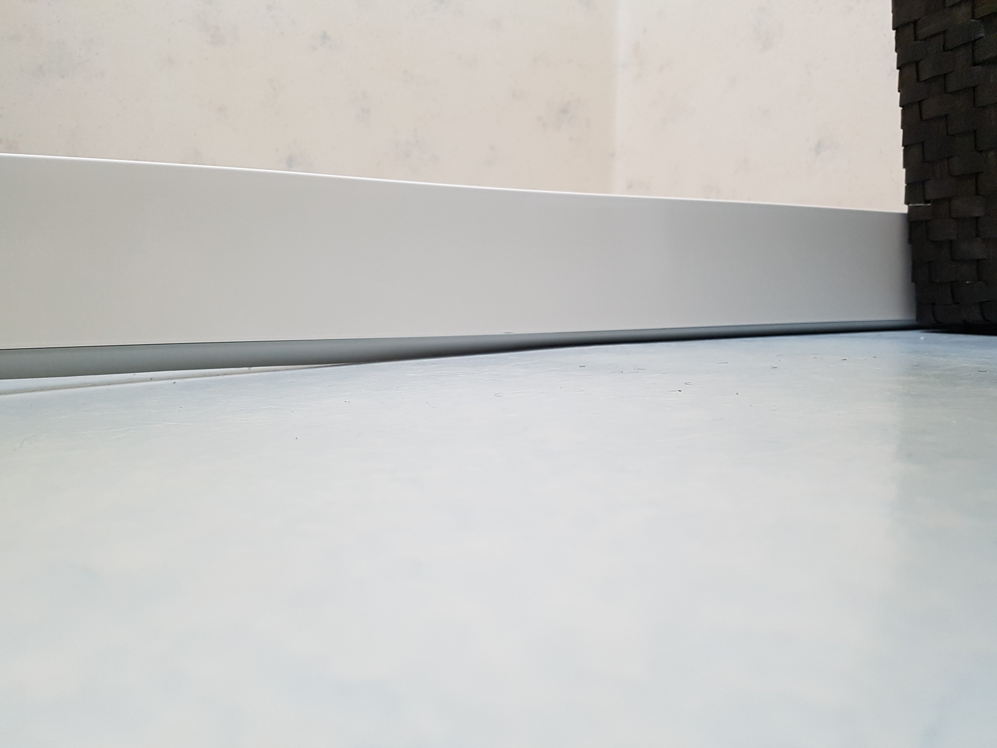

Det är så att jag behöver hjälp med ett problem som jag stött på i badrummet nu när jag har försökt att installera en s.k "duschsarg" från k-rauta.
Duschsargen är en rak aluminiumprofil aom är 100mm hög och efter lite kapande 1670mm lång, längst ner så finns en gummilist som är tänkt att stoppa vattnet från duschen att åka ut över badrummet.
Nu till problemet... lutningen på golvet vid brunnen tillåter inte gummilisten att ligga helt plant mot golvet, utan det fattas ungefär 10mm till golvet vid den otätaste punkten.
Detta i sin tur ser både oestetiskt ut, och rubbar hela funktionen förmodar jag.
I brist på annan lösning så vänder jag mig mu till er kära läsare, vad kan man göra åt detta?
Mim första tanke var att ta bort gummilisten och limma på en gummiprofil av något slag som jag bearbetar så att det sitter perfekt, men jag har svårt att hitta denna typ av vit gummilist.
Bifogar även bilder!

Det finns vanliga T-lister man kan limma på golvet. Förskräckligt fula, men en T-list under din aluminiumlist kanske går att få dit hyfsat snyggt med lite klippning? Finns även i grått, svårt att se ifall den gråa är i närheten av din dock!

Gummit går inte att skjuta ner i mitten då?, vet att ja satt nå sånt där och då satt gummit ”löst” i aluprofilen så man kunde justera det ca 2cm in och ut ur profilen just för att kunna följa fallet på golvet . Men hur just k-rautas är vet jag inte men låter ju konstigt om de inte går att justera på något sätt.
