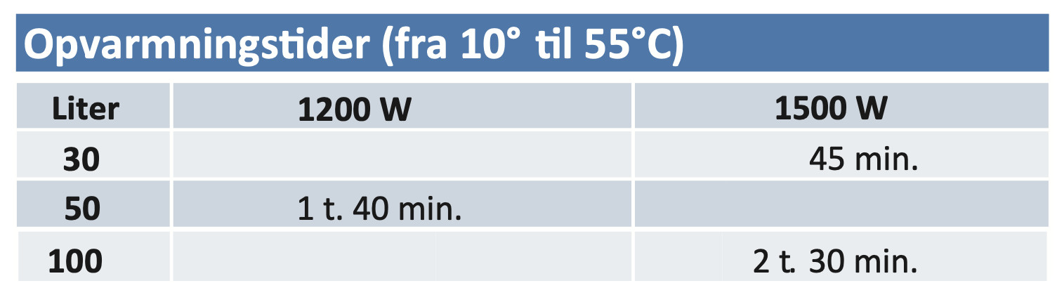

Utrymmet är egentligen inget problem, såhär långt tänkt i projektet så får jag säkert plats med en 100-liters om det är det rätta vs kåkens behov.
Tänker då på uppvärmningstiden och hittade ett svar/exempel så som nedan. 2,5 timme, med 1500W.
Antar att man då kan komplettera med en appstyrningslösning, om man vill vara säker på att ha varmvatten när man anländer (fritidshus som sagt). Som t ex: https://www.kjell.com/se/produkter/...yoyopower-gsm-switch-fjarrstrombrytare-p52028
