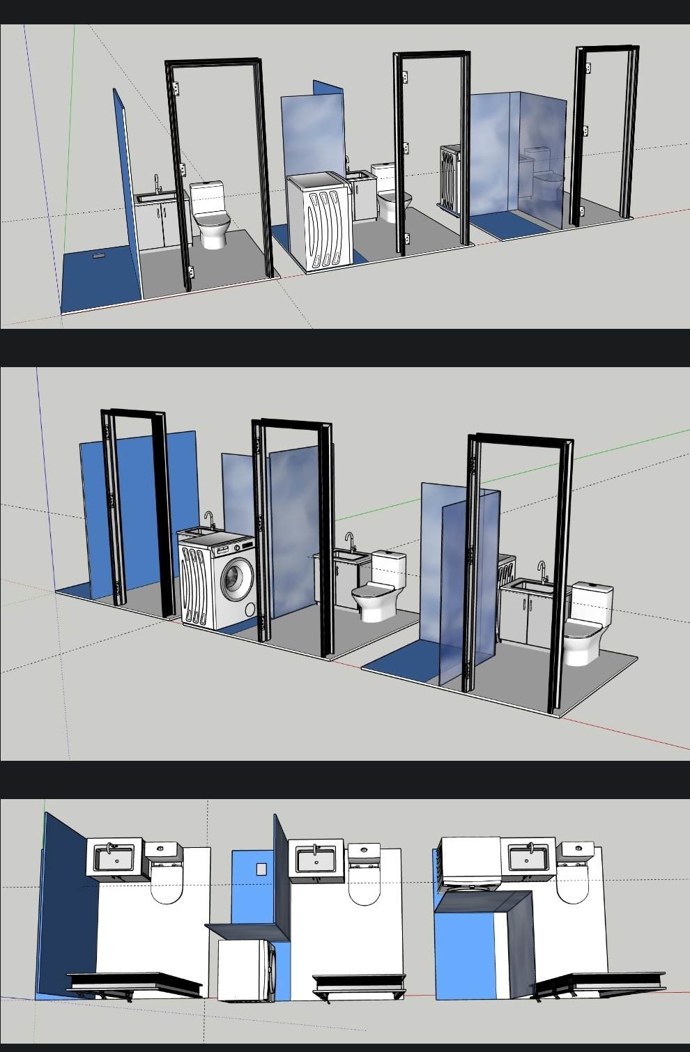

Duschhörnslösning - 32mm rör igenom eller golvbrunnen utanför?
Jag vill få plats med en tvättmaskin samt ändå kunna duscha bra. Bifogar en bild som innehåller från vänster befintlig lösning, mitten och höger två olika lösningsförslag. Vilken lösning ska jag ta?
Vänster (ursprunget)
Fördel:
Billigt
Nackdel
Ingen tvättmaskin
Smalt då det är skjutdörrar till dusch, knappt 60cm brett att duscha på
Mitten:
Fördel:
Tvättmaskin kan hanteras samtidigt som det duschas (låg prio)
Duschbrunnen är rakt under dusch
Nackdel:
Jag får 65cm x 100cm som max till duschhörnet och just 65cm är på gränsen för mig till för smalt
Jag får ett 32mm avloppsrör från tvättmaskin igenom duschutrymmet till handfatet längs väggen
Det blir en dyrare skräddarsydd lösning för duschväggar med vikbar vägg/väggar
Höger:
Fördel:
Jag kan bygga mellan 70cm x 70cm-ca 80cm x 90cm duschhörn (vikbara väggar)
Avloppet går inte igenom duschen
Nackdel
Tvättmaskinen kan hanteras samtidigt som det duschas (låg prio)
Duschbrunnen är under tvättmaskin och vattnet måste rinna dit (testat med att hälla vatten och det tar sig till brunnen över hela tänkta duschväggsytan)
Vilken lösning hade ni valt? Glömt redovisa någon info? Jag skall alltså låta handfat, toa, tak, amaturer, väggar och golv vara kvar och vill "bara" hitta smidigaste lösning ifrån att ha en långsmal dusch till en maxad samt plats för tvättmaskin. Hjälp mig gärna välja och varje kommentar om något att tänka på mottages tacksamt!

Tack för feedback, Tänkte mig att 65cm väggen kan vara fast medan 100cm väggen får först 40cm fast och sedan 30+30cm i två vikbara delar som viks inåt. Det borde väl fungera?S Stuff skrev:
Ja. En vikbar underlättar såklart och är nog ett måste där. Men ni bör nog försöka hitta en sådan i butik eller ett showroom så ni får testa IRL hur tight det blir med de begränsningar ni harA Alexanderssons skrev:

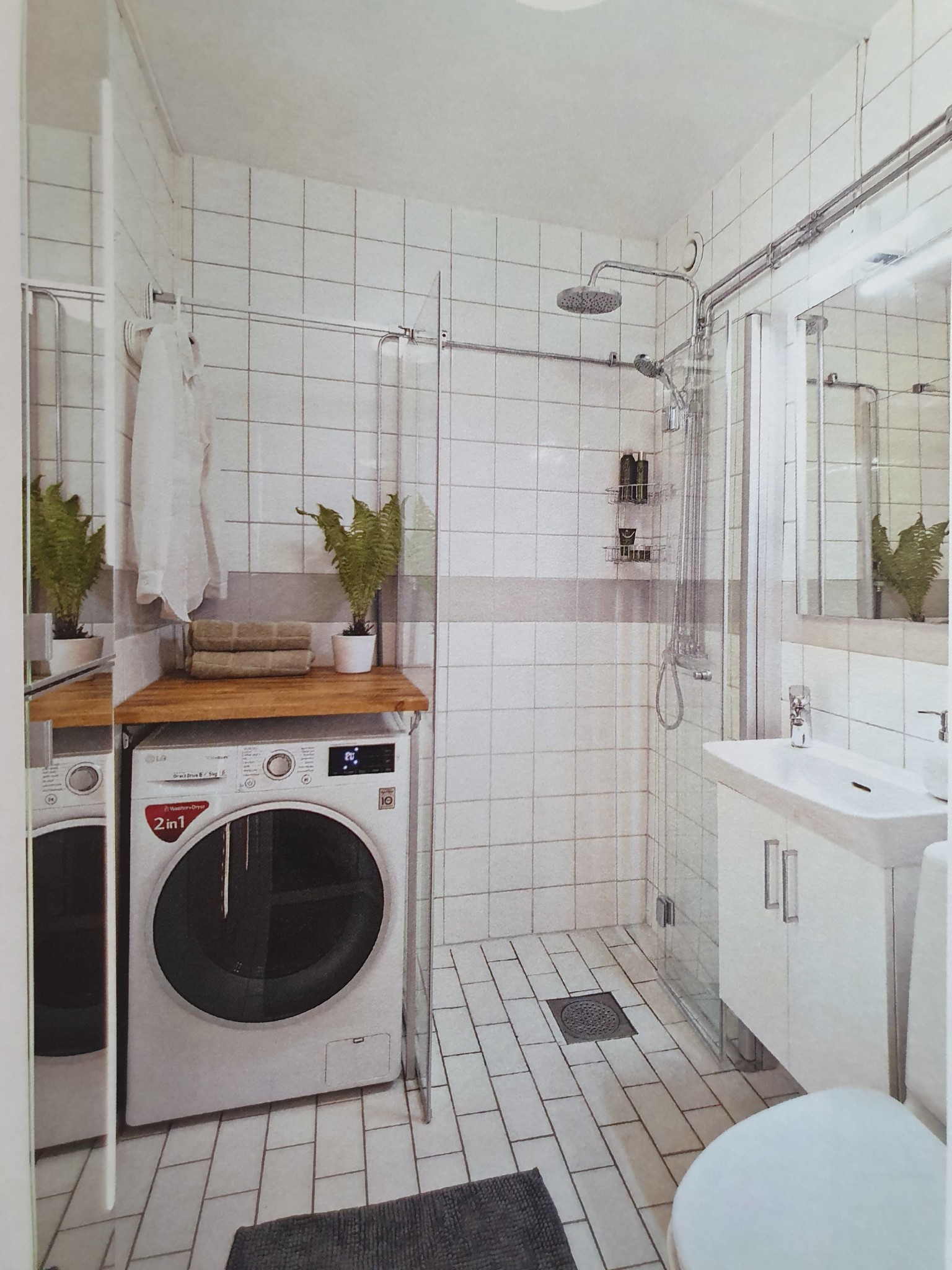

Har haft en liknande lösning i en lägenhet jag bott i. Där stod tvättmaskinen enligt bild 2 och avloppet gick in genom profilen i duschhörnan och rann ut på golvet i duschen.
Då satt det en duschhörna med skjutdörr i vinkel (likt den på bilden nedan) vilket gjorde att det inte kändes trångt att komma i/ur duschen. Dock var den duschen nog 80x80 cm, din är ju smalare vilket gör att man kanske inte vill bli av med hörnet.
Vet inte om det är att rekommendera att släppa ut avloppsvattnet på golvet i duschen dock, men det störde inte mig under åren jag bodde i lägenheten.
Tack för svar. Ja, det går att släppa ut tvättvattnet i golvbrunnen men tänkte att det är snyggare och ev slippa tvättlukt etc att ha ett slutet system från tvättmaskinen till handfatet i så fall. Men vad tror ni om alternativ nr 3 med golvbrunnen att ha den under tvättmaskinen (ja man kan sätta något under tvättmaskinen så man kommer åt golvbrunnen). Är det någon fara med att låta vattnet vandra ca 120cm över kaklet vid varje dusch?ullet skrev:
Jag har haft tvättmaskin med avlopp som spolade ut över golvet i duschen (typ din lösning nummer två) och tycker det är en bra lösning, om man inte har en sarg runt duschhörnet kan man se till att utloppet vinklas så att det inte spolas ut ur duschen. Marginellt störande de få ggr man duschar samtidigt som man tvättar.

Jag rekommenderar inte fasta väggar eftersom det ser ut som att du inte kommer att komma åt att göra rent utsidan av dem. Kolla på vikdörrar, dvs. dörrar med extra gångjärn på mitten så att de går att vika dubbla, mycket praktiska i trånga badrum.A Alexanderssons skrev:
Det innebär väl att när man har klätt på sig efter duschen så blir man blöt om strumporna när man ska in där igen för att borsta tänderna (t.ex.). Blir också kalkavlagringar över hela ytan i stället för bara i duschen.A Alexanderssons skrev:
Just blöta strumpor är ingen höjdare så det är en bra synpunkt som talar emot lösningen med att har duschen direkt innanför dörren till vänster i rummet. Det är ingen golvvärme heller i rummet som kan påverka torktiden. Men ett drag med en skrapa så är det torrt på kort tid... eller lägga en liten gummimatta framför tvättmaskinen som vattnet kan rinna under.BirgitS skrev:
Det är mest det att jag inte ens hittat en lösning för den specialmåttade 65x100cm med de som är i närheten har kostat 30kkr+ vilket inte är rimligt för 1.65m glasvägg.. En vikbar standardduschvägg finns från 3000-5000 ett antal lösningar.
Det går inte att få den ett par-tre cm djupare om du väljer ett nättare handfat? De flesta med 70 djup har några cm reglermån inåt.A Alexanderssons skrev:Just blöta strumpor är ingen höjdare så det är en bra synpunkt som talar emot lösningen med att har duschen direkt innanför dörren till vänster i rummet. Det är ingen golvvärme heller i rummet som kan påverka torktiden. Men ett drag med en skrapa så är det torrt på kort tid... eller lägga en liten gummimatta framför tvättmaskinen som vattnet kan rinna under.
Du kan inte tänka dig duschkabin då? Finnsväl 70x70 tänker jag? Och så kör man med alternativet till höger. Då kan man dra avloppet från duschen in under tvättmaskinen om man stället tvättmaskinen på någon slags ställning.
Mät handfatet, det är 57cm brett.. så det skulle nog gå att byta handfat och komod under samt flytta överskåpet hälften av diffen. Ett 52 cm handfat löser mina problem där för det är bara 4cm mellan toa och handfat som smalast så det går inte flytta mer åt toahållet utan är verkligen max där. Men ett mindre handfat borde gå. Handfatet bär 57x45 idag men rätt så rundat, ej fyrkantigt och 20cm fyllhöjd i handfatet så ganska stort.H hapazard skrev:
Jag vill inte kliva in i något plast eller rassel.. men ja det löser det hela.. skulle man kunna bygga en kanske 5cm hög klack in i duschen och kakla 80x80cm som lutar mot centrum och avloppet från duschen går längs ett rör till golvbrunnen sen så är det en tanke. Får man kakla på kakel eller är det en otänkbar lösning?joakim_j skrev:
Nä, det är nog tänkbart. Jag är ingen expert på branschreglerna men det blir ju inget hål i tätskiktet iaf. Sedan vill man kanske ha tätskikt i sin upphöjda duschhörna, och då får man två tätskikt, vet inte om det är något större problem i praktiken.
Bättre att skaffa en duschplatta/duschkar isf.A Alexanderssons skrev:Jag vill inte kliva in i något plast eller rassel.. men ja det löser det hela.. skulle man kunna bygga en kanske 5cm hög klack in i duschen och kakla 80x80cm som lutar mot centrum och avloppet från duschen går längs ett rör till golvbrunnen sen så är det en tanke. Får man kakla på kakel eller är det en otänkbar lösning?
