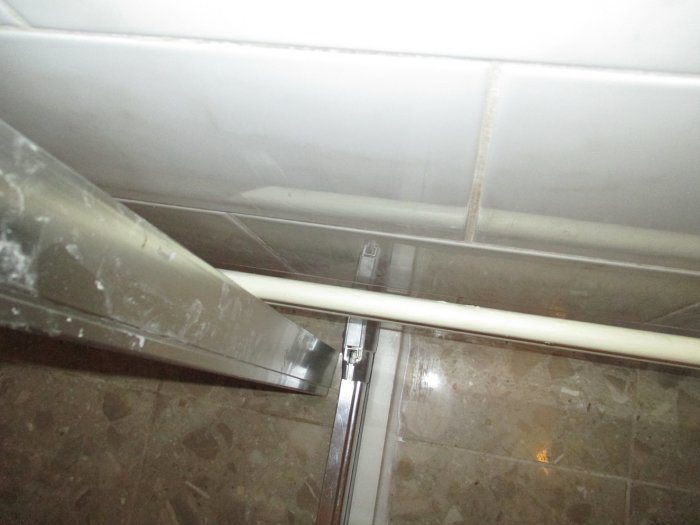

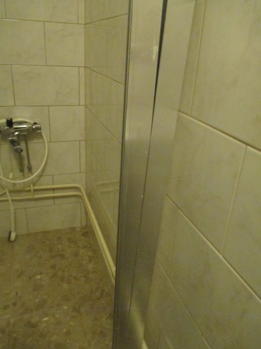

om man dra ovan röret hur hur fästar dörren på vägen?
men något annat jag funderar på den här är 130 cm och vår badrummet är 120 !!
ifall om inte finns tillräckligt med marginal att såga kan man köpa en extra

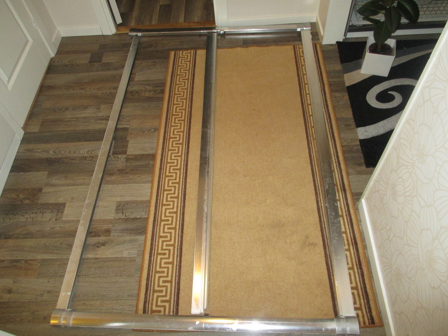

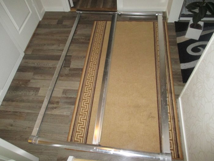

Hat du möjlighet att lägga alla delar (utom dörren) på ett golv så son de är tänkta att sitta ihop och ta en bild? Och visa var röken går? Så kanske vi kan komma med bättre input.

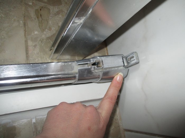

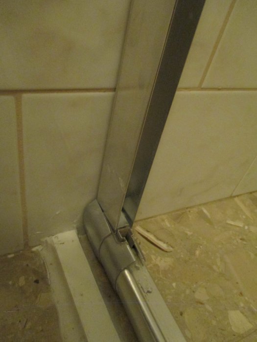

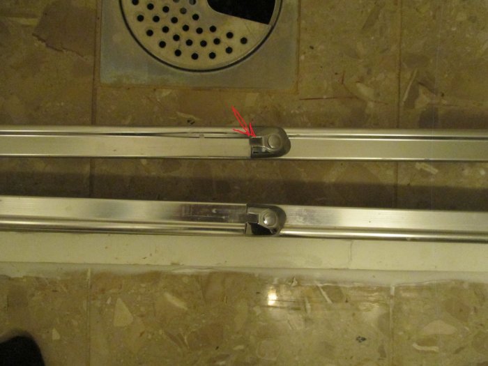

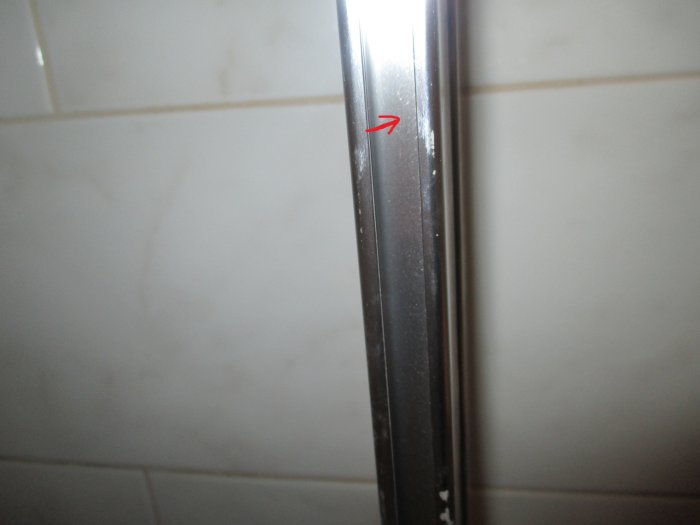

som du ser på bilder det är 2 st profiler i varandra, en av glasdörrar ska vara fast , glaset ska in i den andra profilen. jag är inte säkert om den som i mitten ska vara där! den där är med typ plast på sida .

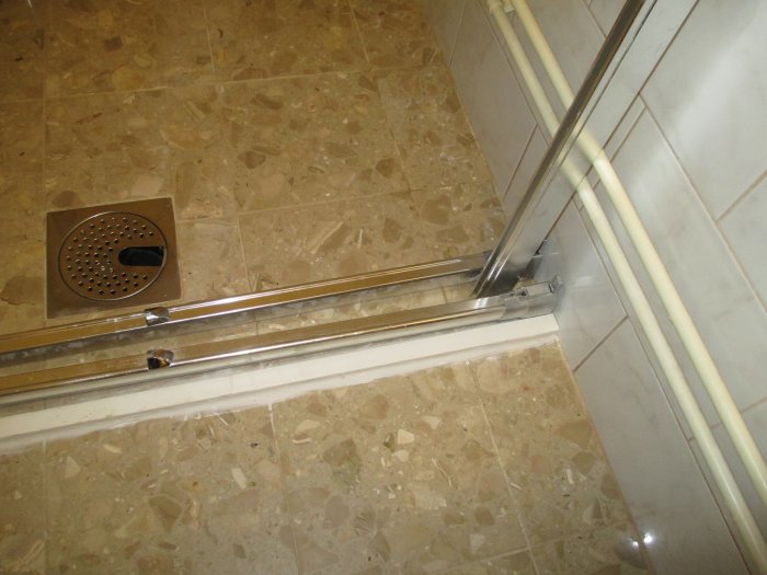

Vanligast är att man sågar ut hål i både profilen och insatsen. Det går ju dock inte om glaset går in i insatsen. Då får man bygga ut väggen istället där proflen ska sitta.
Vet du vad det finns för vägg bakom kaklet? Finns det tillräckligt att fästa profilen i? Är det stenväggar är det inga problem, men är det kakel på gipsvägg är det lite svårt att få till en stark infästning som dessutom är tät. Tänk på att det inte räcker att täta mellan kaklet och profilen, vattnet "rinner" bakom kaklet längs väggens tätskikt.

Det är inga problem, gör ni om det från början så förbereder ni väggen så att det finns något att fästa duschväggen i. Antingen en regel, kortlingar eller så bygger ni våtrumsvägg enl. https://www.youtube.com/watch?v=bn0WzsOe50o
Jag menade mest att ni kan inte sätta expander-plugg (molly-plugg) i kakelväggen och sen täta runt profilen, man måste göra en godkänd infästning.

Det finns aluminiumprofiler typ 30*30 mm som man kan köpa på byggvaruhus som säljer duschväggar. Dessa kan man jacka ur för rören i, och sedan sätta duschväggen utanpå. De är gjorda för att lösa problem med utanpåliggande rör. Vi har använt sådana i fritidshuset. Funkar kanon. Tänk bara på att flytta väggen 30 mm från hörnet då också. (Blir lite större duschutrymme, men vad gör det?)
