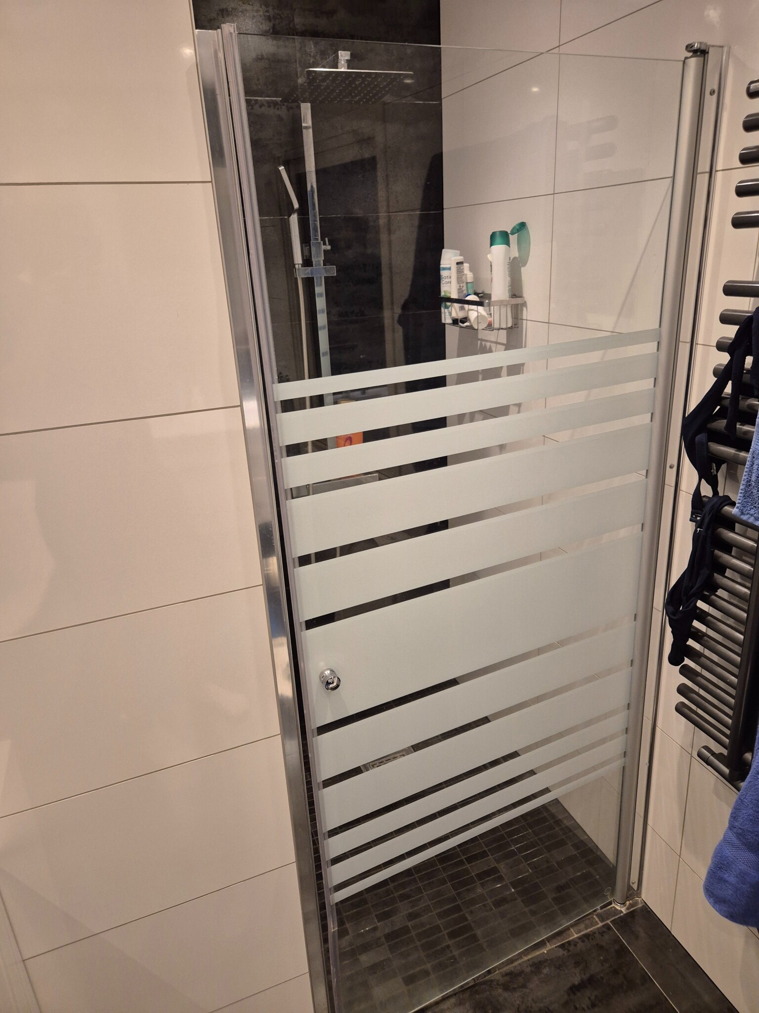

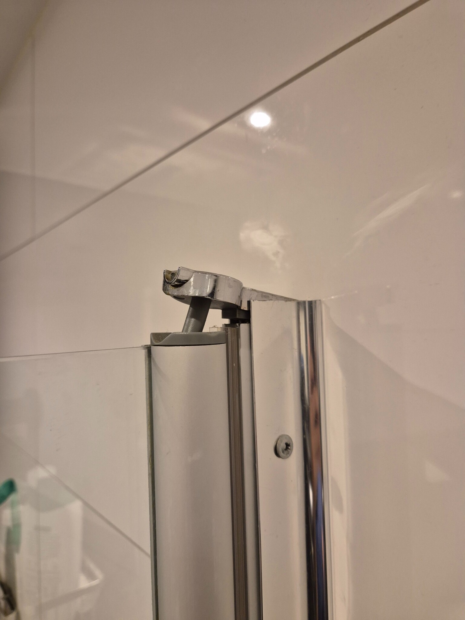

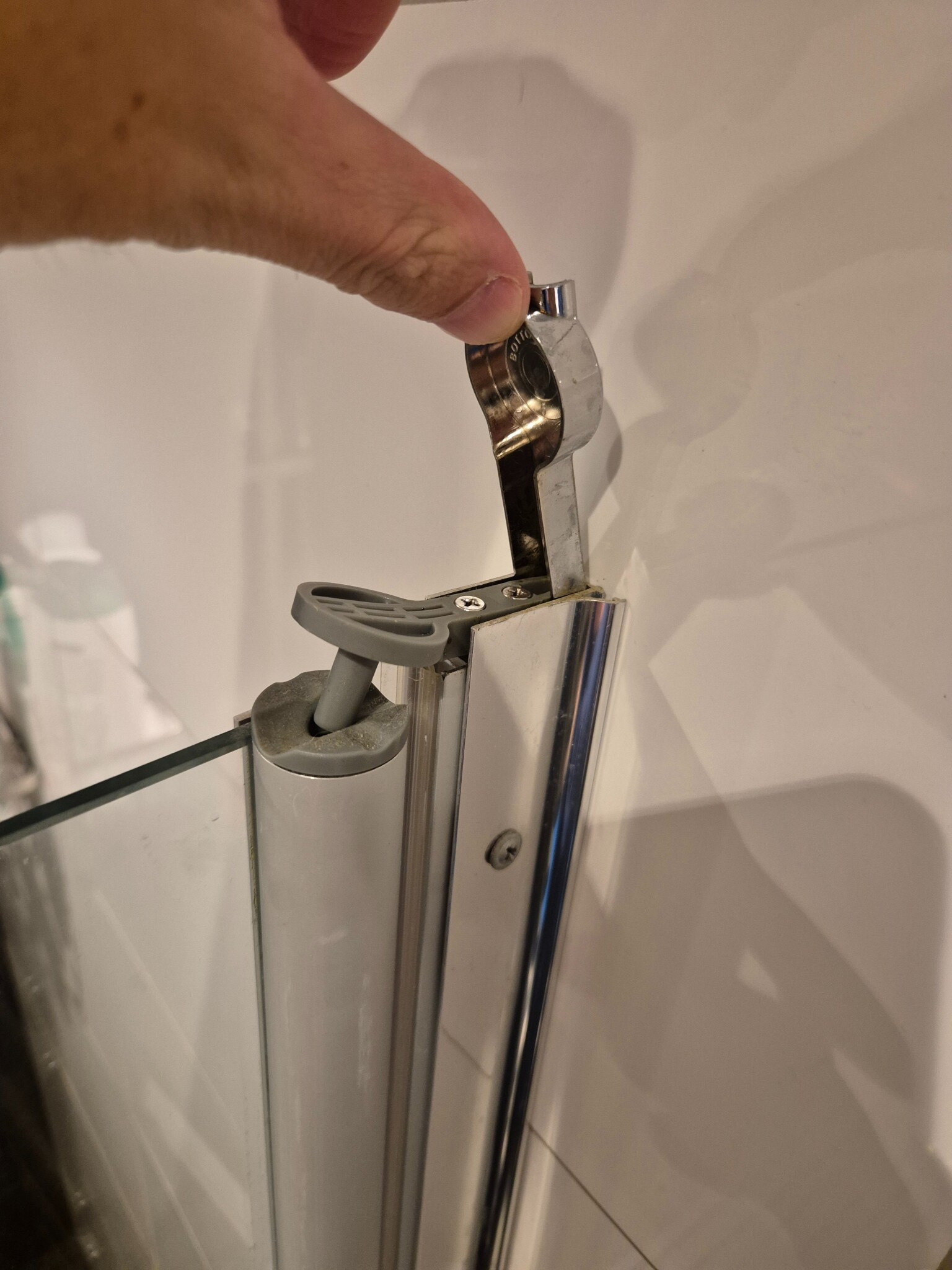

Vi har en duschdörr som lätt kan ramla av det övre gångjärnen.
Har provat söka efter nytt gångjärn som ser likadan ut, utan att hitta.
Vi köpte detta hus för ca 1 år sedan och inte varit delaktiga i installation.
Hittar inte heller något märke/modell.
Tacksam för hjälp kring hur vi kan åtgärda så gångjärnen ej lossnar.

Är problemet att det liksom viker sig?
Isf hade jag tillverkat ett i roughly samma form i t ex rostfritt (lite beroende på vad för material det sitter skruvat i … alla material ska inte kombineras). ”Piggen” kan ju vara en försänkt skruv bara.
M
Precis. Den böjer sig och glider ur.
Tack för tipset. Ska kika vad jag kan hitta för något. Inte superhändig så att tillverka från scratch låter lite lurigt men kanske kan hitta någon liknande som man själv får justera :)
