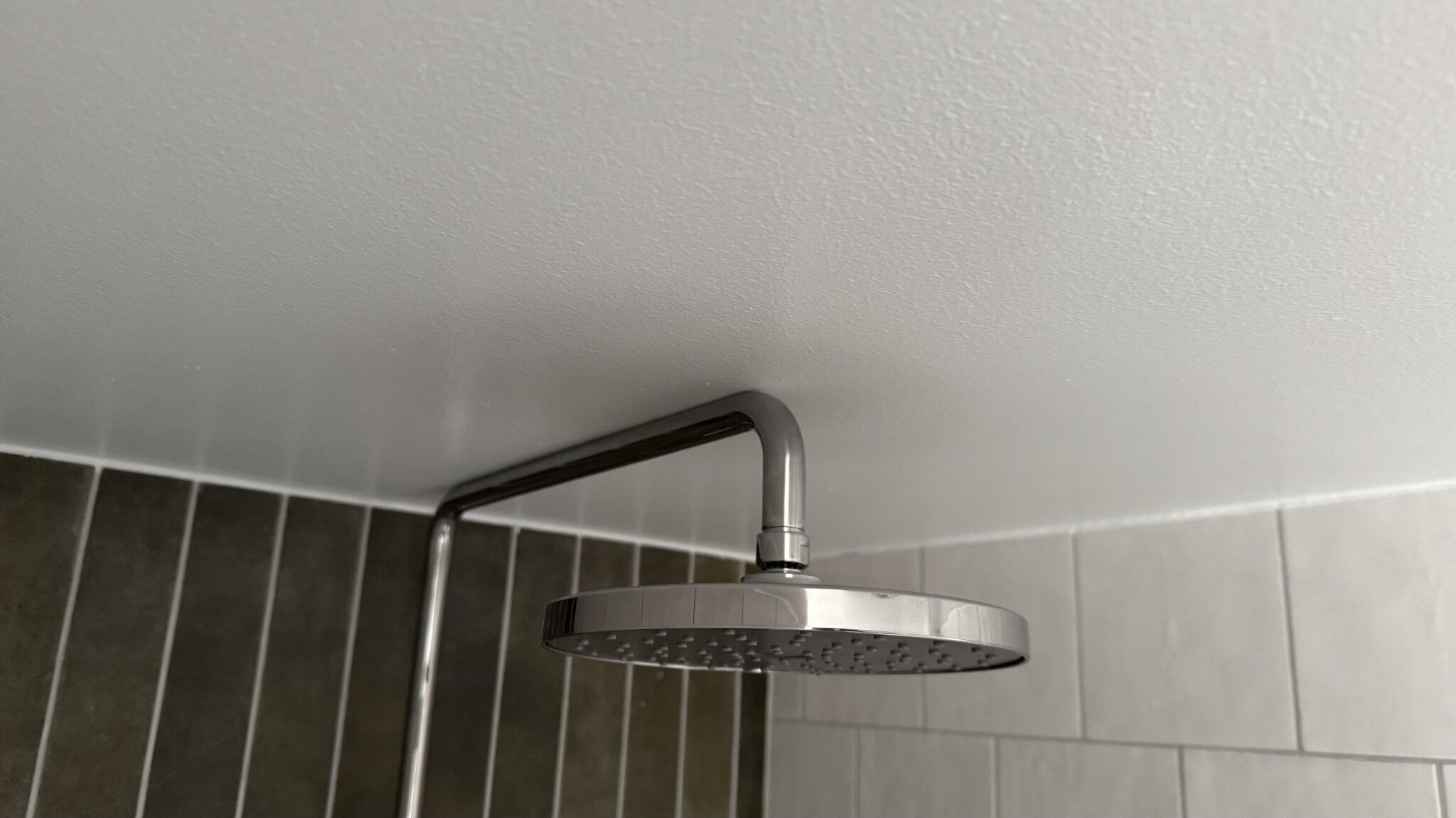

Vi har en firma som gjort ett badrum till oss där de monterat duschen för högt så den sitter tight mot taket. Firman har gjort allt jobb från grunden och har haft tillgång till duschen som vi köpt in redan från början av jobbet. De har sedan dragit in vattnet till blandaren för högt så att takduschen precis går in och ligger och trycker mot taket. Det är förstås fel men firman vägrar ta ansvar för detta och försöka hitta en lösning utan meddelar att det är vårt fel att vi borde ha kontrollerat vad de gjorde. Vi är förstås inte överens men jag funderar nu på om någon varit med om en liknande situation.
Jag är osäker på hur illa det är att duschen är monterad så, det blir ju svårt att komma åt att rengöra och jag är rädd att det inte torkar upp ordentligt och bildas mögel på sikt. Någon som har liknande erfarenhet eller annan input?

Tack för svar, jag vet inte själv hur man brukar montera dessa. Om det är så man gör så kanske det finns en ganska enkel lösning. Det är en sån här dusch:
https://www.ikea.com/se/sv/p/brogrund-takduschset-med-termostatblandare-foerkromad-10393342/
Problemet är att den övre delen inklusive fästet i väggen är en fast del så även om det går att kapa det nedre röret så måste vi då borra upp nytt håll för väggfästet. Men, det skulle väl i och för sig gå att sänka 1-2 cm och fylla igen gamla hålet så att det fortfarande är gömt bakom väggfästet och ett nytt hål 1-2 cm under.
Och ja, jag hade föredragit att de frågat men det gjorde de tyvärr inte.

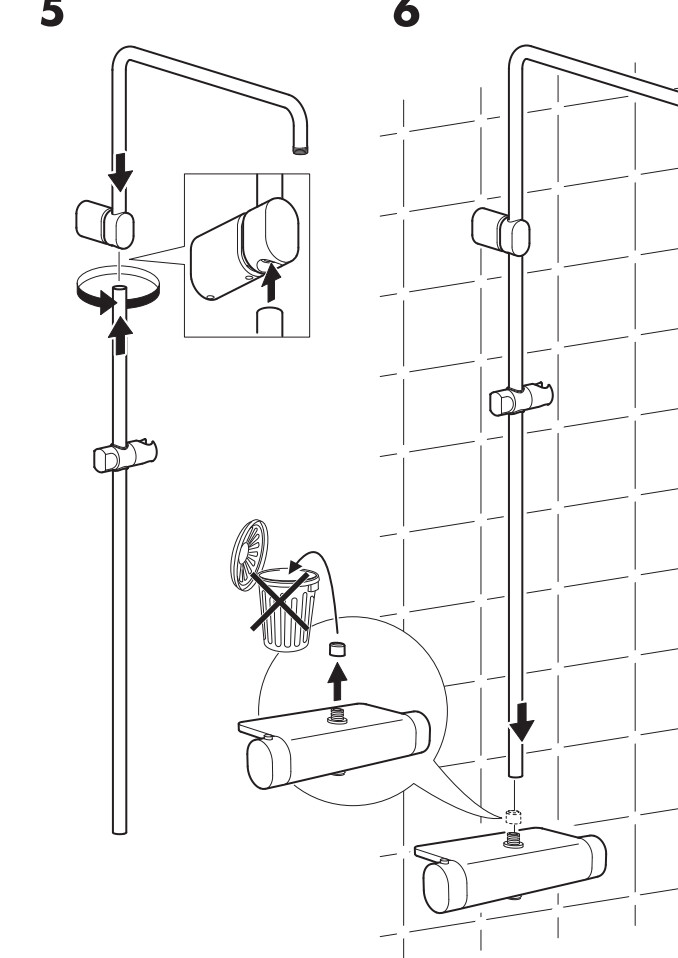

Är det ett helt rör från blandare till munstycket?
Går kanske att dela det i fästet och kapa den övre biten?
Edit. kollade instruktionen och röret är delat.
Kanske går att plocka loss övre röret från hållaren och kapa det så kan hållaren sitta kvar men duschen hamnar lägre.

Googlade lite snabb och standardhöjd för en duschblandare verkar vara 110 cm från färdigt golv.
Om man tittar på ritningarna på duschen så är det 113 cm från centrum blandare till ovansida duschrör.
Har ni 240 i takhöjd så har dom alltså placerat blandaren 127 cm från golv, eller ni har kanske lågt i tak, typ 225?

Tack, blandaren sitter på ca 110 cm så det är nog standardhöjd och vi har ganska lågt i tak. Gammalt hus. Och så har firman sänkt taket lite under renoveringen.

Ja, de visste vid början av renoveringen vilken dusch vi skulle ha. Tyvärr verkar inte denna gå att justera i höjd. Tack ändå.
Ser väl ut att gå att ändra höjd på denna utan större problem? Eller är det interna gängor man skruvar in i den övre delen?
Illustration som visar hur man justerar höjden på en duschstång genom att skruva in eller ut den i en väggmonterad armatur.

Bor också i gammalt hus, med lågt i tak (206cm). Vi monterade rören på standard höjd och köpte en takdusch som gick att korta så det är typ 2-3cm från att duschen tar i taket som i ditt fall. Men hade den hamnat lägre kunde man inte heller stå raklång under.
Att frångå 110cm från golv är jobbigare då det är rätt många olika hantverkare i en badrumsrenovering så nästan allt monteras enl. de standarder som är överenskomna utan att behöva fundera för mycket på exakt hur tak duschen senare ska monteras eller typ osv.
