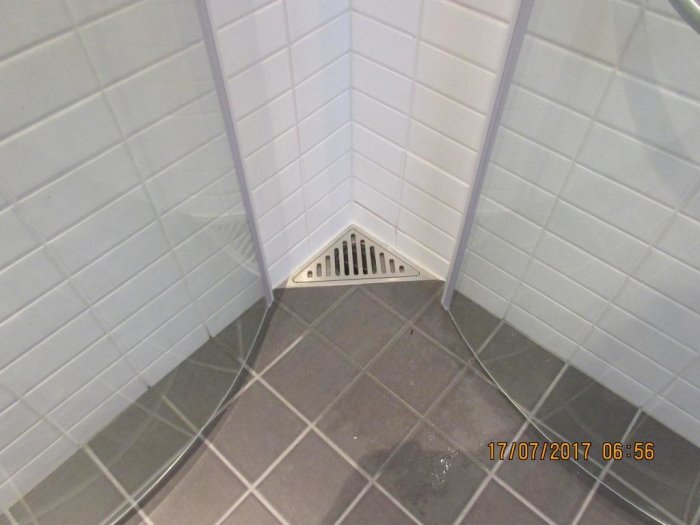

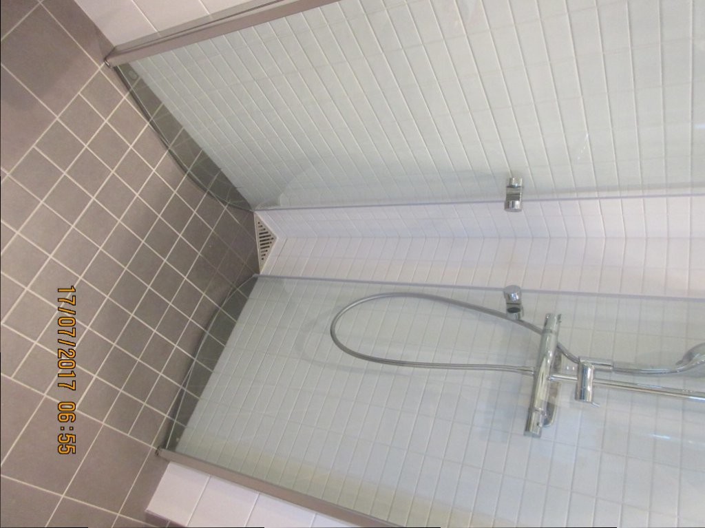

Snabb fråga vad ni har för åsikt Håller på med badrum uppe. Allt är färdigt med rörmokaren men jag är lite kluven om man ska ändra duschblandarens placering så den är i centrum mot brunnen. Vad tycker ni? Duschen är placerad 45cm in. Brunnen är 50 cm in och var tvungen att ha den placeringen den är på nu eftersom det gick en bjälke i golvet. Har pratat med rörmokaren som sagt att han kan flytta duschblandaren om jag vill men att jag måste måttbeställa glaspartierna sen och att det blir lite dyrare. Hur hade ni gjort?

Det finns väl 100 cm duschväggar, eller? Så om du flyttar duschen 5 cm till höger linjerar den med brunnen.
Ser att du har en skiva i annan färg där , är det våtrumsskiva , i så fall bry dig inte , du måste aif sätta tät skikt på väggarna lägg ett fall mot brunnen , samt ett litet lokalt fall vid brunnen ca 15 -20 cm ut från brunnen och innerhörn , det rinner ner , du ska ändock ha glas som stänkskydd jäms med hörnet
Ah men jag tänkte mest va som va snyggast estetiskt settL Liteavvarje skrev:Ser att du har en skiva i annan färg där , är det våtrumsskiva , i så fall bry dig inte , du måste aif sätta tät skikt på väggarna lägg ett fall mot brunnen , samt ett litet lokalt fall vid brunnen ca 15 -20 cm ut från brunnen och innerhörn , det rinner ner , du ska ändock ha glas som stänkskydd jäms med hörnet

Hur är duschen placerad i förhållande till dörren och andra siktlinjer i badrummet?
Där vi bodde förut var duschen mittemot dörren och blandaren då precis rakt fram när man öppnade dörren, vilket gjorde att det skulle ha synts väldigt väl om blandaren inte var mitt i duschnischen och om blandaren inte hade varit ovanför golvbrunnen. Men om blandaren i stället hade varit på sidan av nischen hade det knappt synts alls om den inte hade varit rakt ovanför golvbrunnen.
· Blekinge
· 12 709 inlägg
Ja, det tycker jag. Jag själv köpte Dansani duschdörrar, de finns som standard i 100 cm. Om du fortfarande kan skulle jag faktiskt flytta golvbrunnen in i hörnet för det inte så kul att stå och duscha på brunn-silen.R Ran9 skrev:
· Blekinge
· 12 709 inlägg
Hade personligen inte tyckt det gjorde ngt att brunn o blandare inte livar.R Ran9 skrev:Snabb fråga vad ni har för åsikt Håller på med badrum uppe. Allt är färdigt med rörmokaren men jag är lite kluven om man ska ändra duschblandarens placering så den är i centrum mot brunnen. Vad tycker ni? Duschen är placerad 45cm in. Brunnen är 50 cm in och var tvungen att ha den placeringen den är på nu eftersom det gick en bjälke i golvet. Har pratat med rörmokaren som sagt att han kan flytta duschblandaren om jag vill men att jag måste måttbeställa glaspartierna sen och att det blir lite dyrare. Hur hade ni gjort?
Ska du flytspackla på golvet?
Håller med att brunn mot blandare inte skulle störa mig - däremot viktigt att blandare och dusch stång sitter så man både kan öppna dörrar och att blandare sitter vettigt när man står i duschen och vinkeln på duschen är ok. Jag hatar när man slår i blandaren när man tvålar in sig, eller om man får en kalldusch när man vill stå utanför duschen och dra igång den innan värmen kommit...
