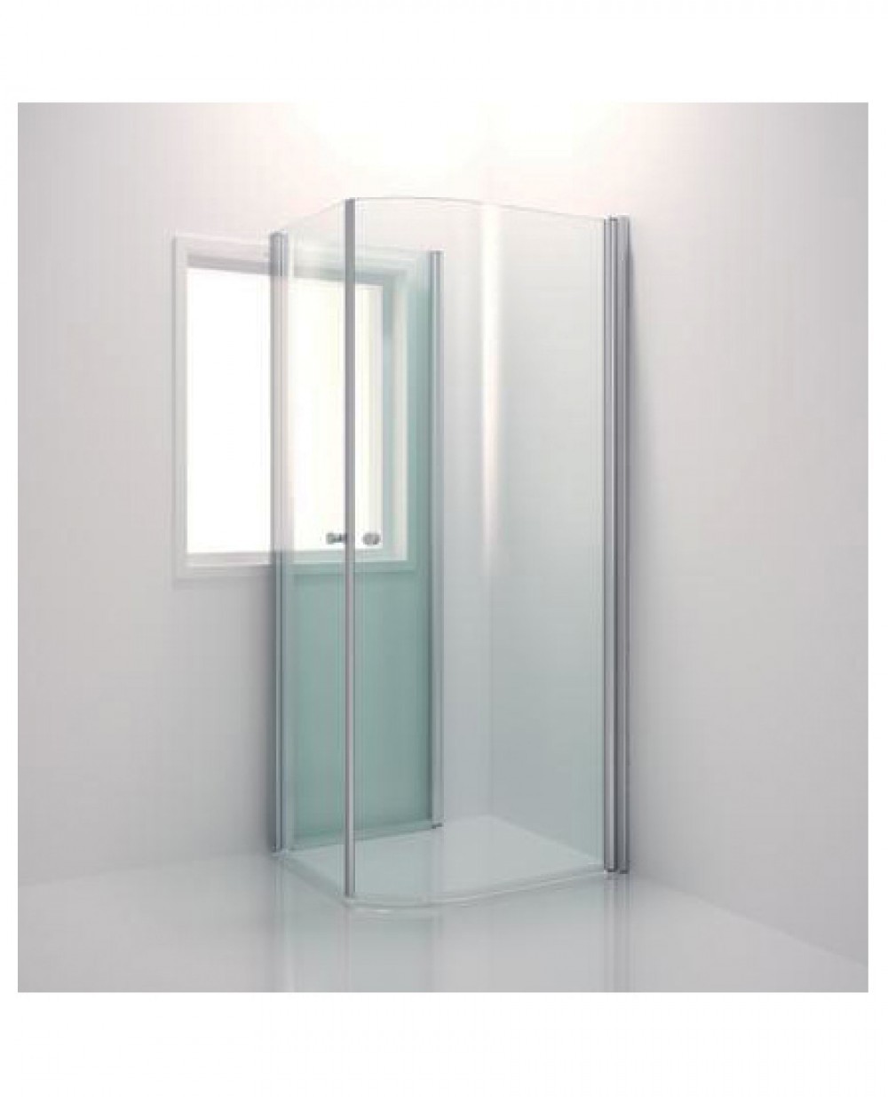

drx skrev:
Har ett fönster i våtrumzon 1 på ovanvåningen.
Var orolig för placeringen av detta då badrummet gjordes, givetvis för stänk eller annan påverkan av vatten då jag har två barn som duschar kors och tvärs emellanåt
Monterade en justerbar duschhörna från Macro som heter Skagen U (den stora). Denna kan flyttas efter behovet som du har i ditt badrum och är mycket rymlig inuti.
Rekommenderas verkligen, kan bifoga bilder från mitt badrum om så önskas.

När vi slog ihop vårt lilla duschrum och tvättstugan fick vi två små fönster i det nya rummet. Enda sättet var att ha ett fönster där duschen skulle vara så vi satt in en sån här:
Hörndusch med frostade glasväggar framför ett litet fönster i ett nyrenoverat badrum.
