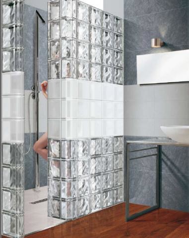

R
Jag har funderat fram o tillbaka på det här med duschdörr, och har kommit fram till att jag bygger en dusch med glasblock utan dörr. Det passar mig bäst :)
Bifogar en bild på hur jag skulle vilja ha det. Och som ni säger, det räcker med 10 block på höjden. Man gör ju i slutändan som man själv vill ju och utan dörr är friheten för design större.. Utan dörr blir det luftigare också tycker jag.
