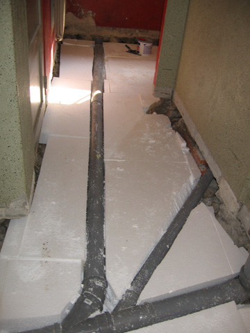

Håller på med badrumsbygge i källarplanet. Har dragit ett 110 HT rör till klosettanslutning. Röret från stammen är ca 3,5 meter. Först 1,5 m sedan en skarv och ytterligare ett 2 m 110 rör innan det ansluter till stammen (se bild). Det totala fallet från klosettanslutningen till stammen är 6 cm, vilket är mer än tillräckligt. Men et mesta av fallet ligger innan skarven, närmare bestämt 5 cm. Så de sista 2 m har endast 1 cm i fall. Fungerar detta eller måste jag försöka skapa ett större fall på slutet.
Jag skulle inte vara orolig. Det är bara att köra på. 0,5 cm per meter är fullt tillräckligt på den sträckan.
