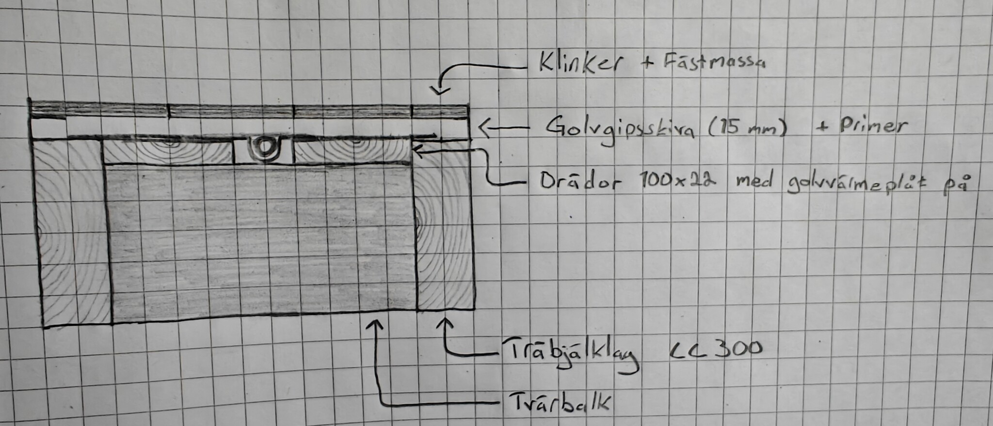

I en hall på cirka 6 m² där jag ska ha klinkergolv, går det att bygga som jag tänkt på bilden? (Golvbjälklag: cc300, tvärbalkar med brädor och golvgips)
Diagram över golvkonstruktion med klinker, golvgipsskiva och trägolv. Visar träbjälklag cc 300, tvärbalkar och värmeplåt under gipslagret.
Eller behövs en till skiva under gipset? (T.ex. spånskiva)
Mitt sunda förnuft säger att en spånskiva inte tillför så mycket stabilitet när det redan är så tätt med bjälkar och brädor men enligt de flesta "regler" jag hittat skall det finnas en spånskiva under gipset.
Tack på förhand!

Det kommer gå fint.
