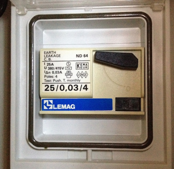

Eller rättare sagt skyddar den mot pulserande DC? Att den endast är märkt med en växelströmsvåg tyder väl på att den inte skyddar mot just pulserande DC? Nu med alla moderna elektriska handverktyg vill jag väl ha en som skyddar även mot detta, eller?

Den där hör hemma på ett museum. Byt.
En Typ B har du ingen nytta av i ett vanligt hus. Bara onödigt att slänga pengar på en sådan.
En Hager Typ B har ett Nettopris ca 20ggr så högt som en standard.
Däremot bör du testa den du har med ett externt provdon för att se utlösningsström och utlösningstid. Inte ovanligt att en så gammal JFB inte klarar kraven om den inte varit testad med testknappen regelbundet.

Utan typ A är vad du vill ha - pulserande DC.
Det beror på var felet uppstår i maskinen.
AC-typ som känner av och löser ut för jordfel i växelspänningsnät,
A-typ som förutom att känna fel från växelspänningsnät, även löser ut då vissa överlagrade DC felströmmar uppträder.Apparater som kan åstadkomma sådana är, handhållna bruksföremål (hårfön,borrmaskin) med hastighetsreglering,datorer osv.,
B-typ används för speciella applikationer då den känner av felströmmar av både växelspännings- och likspänningskaraktär.
