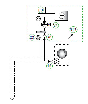

Lite förenklad principskiss på det hela men något att gå efter
Det verkar inte vara en optimal inkoppling. Jag hittar inget exempel med den inkopplingen när jag googlar.

Klart du inte har klart för dig om du inte har kopplat VP-kyla , det är inget märkvärdig med
det enligt min skiss , det är så man gör
ErMind
Om du har svårt att hitta rätt inkoppling, sök på ”passiv kyla Pcs 44”
Då hittar du hur du skall göra. Dock så är det Nibes enhet. Men inkopplingen på den hårda sidan är densamma.

Det verkar vara ytterligare ett exempel på samma inkoppling. Det finns massor av liknande exempel om man söker på frikyla. Men det är inte den som liteavvarje visat. Han har hittat på en egen variant som jag inte riktigt tror på.

CTC verkar tycka att man ska koppla parallellt med VP'n som @Liteavvarje s förslag.
Fördelen med det är att man slipper pumpa brinen genom värmepumpen, vilket sparar lite tryckfall när inte den går (vilket vanligtvis är fallet när man behöver kyla).

Dubbla kollektorer är inte fel kan lätt visas vara optimalt, ett trycksatt expansionskärl på det också då är vi nära det perfekta i många applikationer. Liteavvarje har även visat en helt ok inkopplingsprincip trots vad ev googlande kanske gett vissa individer till livs.

Helt rätt , men jag utelämnade shuntningensprincipen , då det tillhör regleringen på kylan
Ska man ha kylan så ska man ha en 3 vägs eller en 2 vägs , det beror på hur man kopplar
hela paketet
Vad tillför dubbla kollektorer förutom ökad komplexitet och fler delar? Med en gemensam kollektor får ju VP'n lite nytta av att brinen värms (bättre cop) dom gånger kylan går samtidigt som kompressorn. Visst borde man få det även med varsin kollektor eftersom frikylan värmer borrhålet, men effekten blir mindre och osäkrare. Särskilt när VP'n bara går ibland i ganska korta cykler vilket brukar vara fallet då kyla behövs och VP'n mestadels gör varmvatten.
I dag kan man ju använda den inbyggda strömsnåla brine cp som sitter i vp så slipper man köpa en extra cp och framförallt om man har så stort kylbehov som ts verkar ha och nån shunt ska väl inte behövas om man kyler via fläktkonvektorer. Klart dubbla kollektorer är bättre men hur mycket kostar resp vad ger det dubbla borror är ju ännu bättre. Med dubbla kollektorer bör man parallell koppla så båda används till värme resp kyla. Vad trycksatt exp kärl tillför får ni gärna förklara om man inte tänker kyla nån våning upp eller så för där hänger jag inte med ?

Om man använder CP i VP så måste all brain kunna gå igenom konvektorn vid full belastning ,
det blir häftiga rör och en stor konvektor då , vad händer när VP ska göra VV ,
ca 1000 L genom konvektorn , klarar den det , tveksamt
Där ser man. Jag har inte sett den varianten tidigare. Det verkar inte vara många som rekommenderar den varianten.
Vilken rekommenderar du själv? Vad man sett, googlat eller vad många verkar göra är inte direkt en indikator på vad som är bra.
