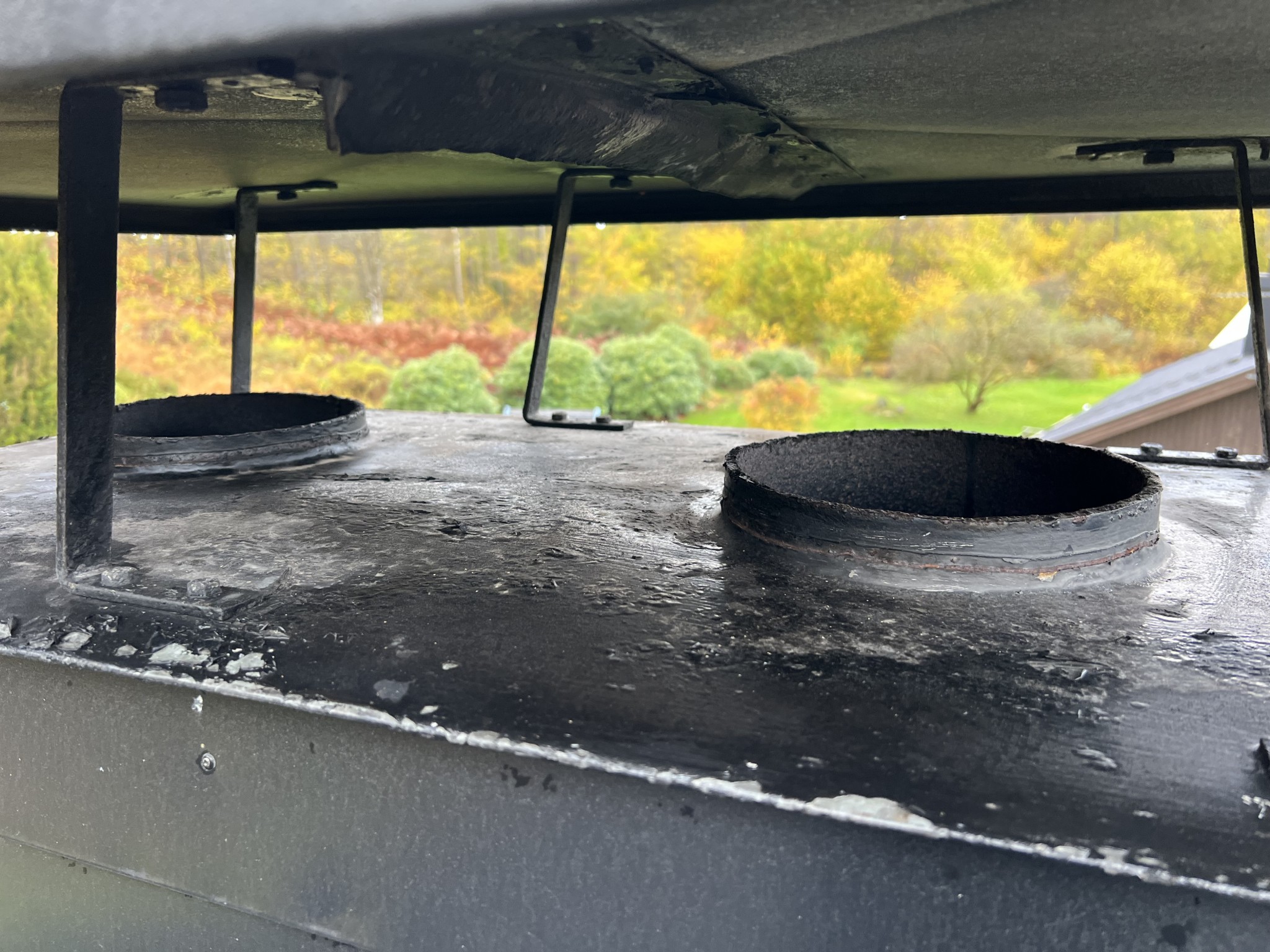

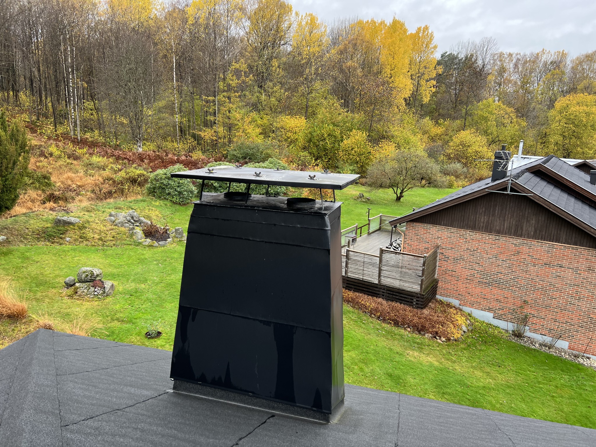

Vi har köpt ett 70-tals hus med två eldstäder (i dagsläget öppna spisar, dvs utan kassetter eller liknande). Eldstäderna ligger på varsin våning och har separata skorstenar. Skorstenarna är stålrör som är isolerade med stenull.
När vi eldar i eldstaden på övre våningen så ryker det in (väldigt mycket) i eldstaden på nedre plan. Det ryker in så mycket att vi inte kan elda utan att riskera rökskador på väggar och inredning. Röken måste alltså ta sig upp genom den ena skorstenen och ned genom den andra. Vi har givetvis testat och stänga spjället på den nedre eldstaden och det hjälper ganska mycket, men det läcker ändå så mycket att det inte är acceptabelt.
De enda ledtrådarna vi lyckats lista ut är att det antagligen har med utformningen av skorstenen att göra (alltså där skorstenarna kommer ut). Är det någon annan som råkat ut för något liknande och/eller har några bra förslag på lösning?
För förtydligande har vi alltså inte problem med rök i den eldstaden där vi eldar, utan den andra där vi inte eldar.
Bifogar foton på hur skorstenen ser ut nedan.

Har ni fler tilluftsventiler? Jag tänker att de oanvända pipan kommer att fungera som tilluftskanal. Kanske extra mycket pga den extra luften som dras ut när man eldar.
Sen ser ju inte skorstenen ut att hjälpa heller, är ju nästan ingen chans att röken kan undvika den andra pipan.

Förbränningsluften kommer troligen till större delen in genom den skorsten som inte används. Detta eftersom det är samma area på bägge skorstenarna.
Den skorstenen som inte används är ”kall” rakt igenom och har inget naturligt självdrag ut, utan det är mer att frånluftsfläkten gör att skorstenen blir tilluftskanal.

Varför har du ett sådant lock på skorsten?
Har du provat demontera det?

Du skulle kunna förlänga ena röret så det mynnar ovanför locket. Det borde göra så det ryker in mindre.
Men grundorsaken är väl att det drar bakvägen i skorstenen, mer tilluft borde göra det bättre.
Vi köpte huset nyligen och tidigare ägarna har troligen det är av arkitektoniska skäl samt att det inte skall regna in i skorstenarna. Vi kanske ska göra ett försök med att demontera det.

Ja, det blir ju ett ganska enkelt test att ta bort hatten.
Man har ju i ganska många 100 år klarat sig utan hattar på skorstenar trots regn, så det borde väl framförallt vara en estetisk detalj.
