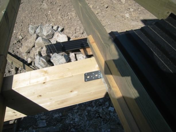

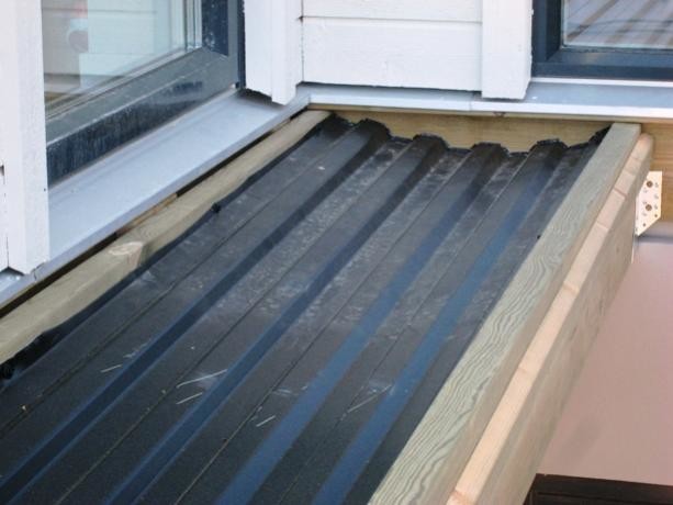

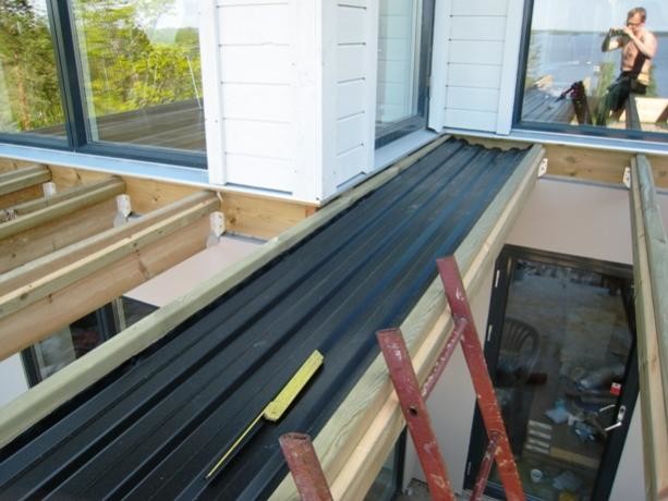

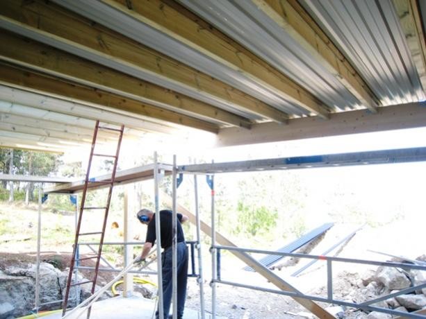

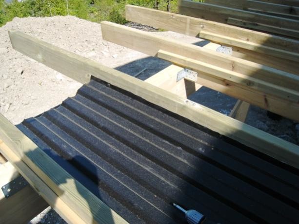

Vad gäller plåtarna kommer jag att göra ett litet expriment, får se om det fungerar som jag tänkt mig.
Jag kommer använda mig av vanlig TP20 plåt (tycker inte riktigt om Tak-Til därför att man måste skarvar plåten (på flera ställen) när man har så liten taklutning som det blir i ett bjälklag) som är lika lång som balkongen är bred, i mitt fall nära 5m. Jag klyver plåtarna längs med på mitten och bockar upp änden mot huset, sätter golvreglarna på ett avstånd så att jag får ett lagom häng på plåten. Har sedan satt en kluven 22x95 (ca 20 grader) på var sida om reglarna med lagom fall för plåtarna. Skruvar fast plåtarna mellan reglarna.
För att få det tätt vid reglarna tänker jag använda syllpap som kommer ligga som ett tak över reglarna (mellan trall och regel) som får gå ut över plåtarna, hoppas på att dom fungerar som en packning mellan trall och regel och på det viset inte släpper igenom något vatten.
Men som sagt, det är ett litet experiment så jag tänker inte issolera och bygga igen på undersidan fören jag sett att allt fungerar som jag tänkt mig.
Lägger med några bilder där det går se lite hur jag menar. Har tyvärr inte kommit så mycket längre ännu, så jag kan inte visa hela konstruktionen än.
Vart långt, hoppas det vart förståerligt.
