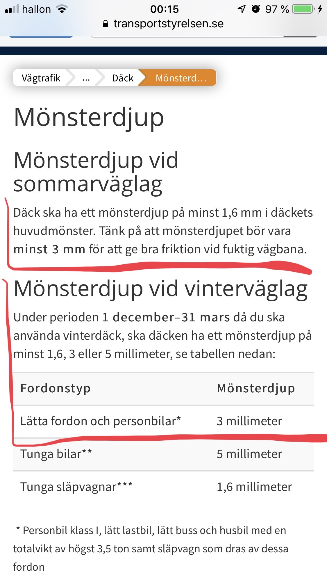

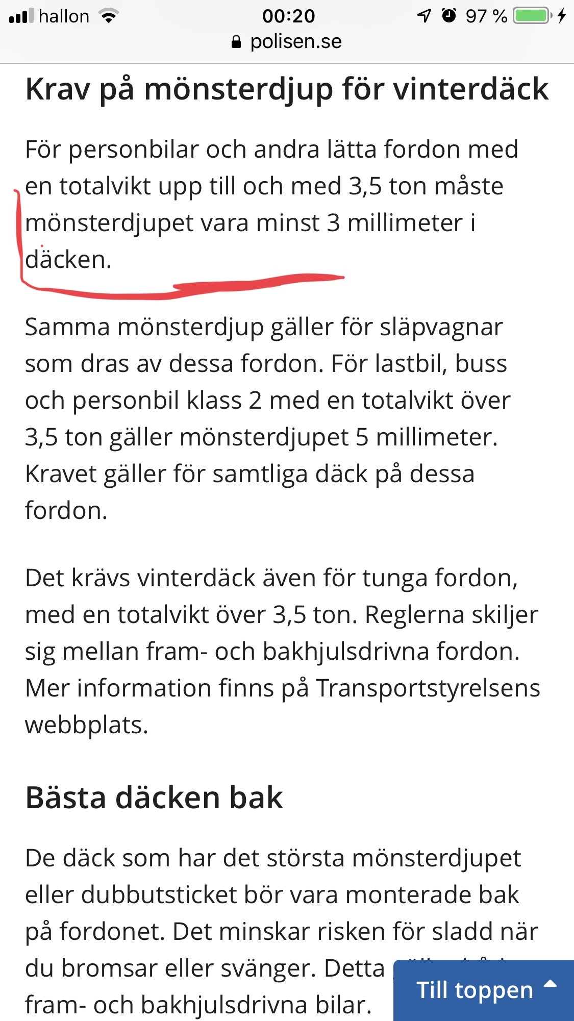

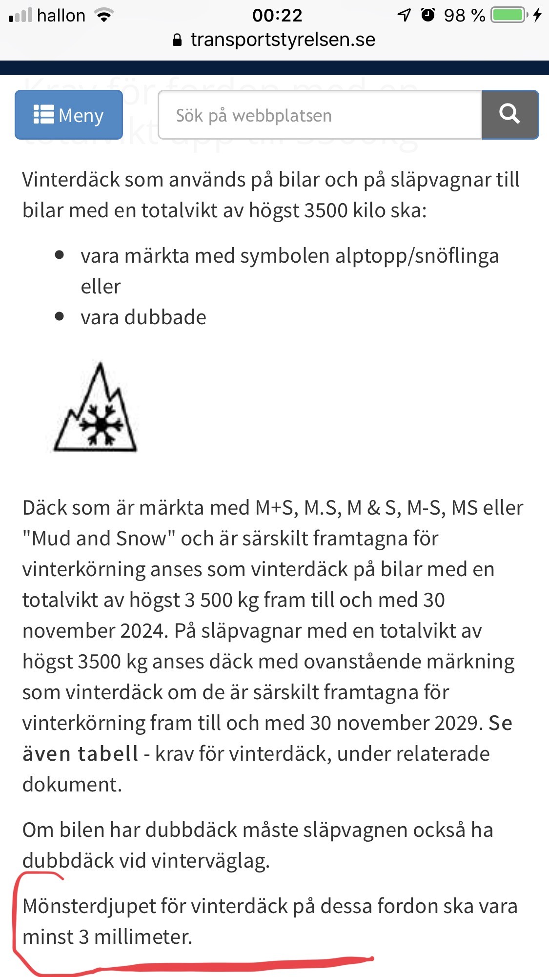

Några bilder från Transportstyrelsen och Polisen som kanske inte är jättetydliga:thinking:
La med NTFs info också, som säger att 1,6 mm gäller.
  • Skärmbild från Transportstyrelsens webbsida som visar krav på mönsterdjup för däck vid sommar- och vinterlag.
  • Skärmbild som visar riktlinjer för mönsterdjup på sommar- och vinterdäck från ntf.se.
  • Skärmdump från Polisens hemsida om krav på mönsterdjup för vinterdäck.
  • Skärmdump från Transportstyrelsens hemsida om krav på vinterdäcks märkning och mönsterdjup.
Intressant bild, den sista. Andra punkten • skall vara dubbade.
Dålig korrekturläsning?
Jag fastnade på den också men sen insåg jag att det står ett ’eller’ på raden ovan Mao gäller punkterna var för sig.
