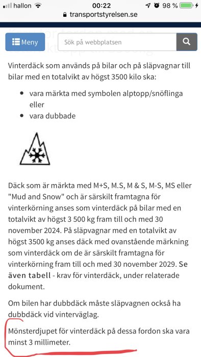

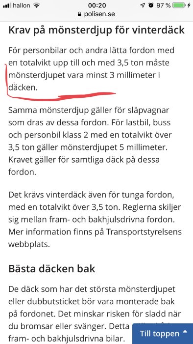

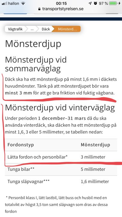

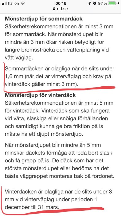

Några bilder från Transportstyrelsen och Polisen som kanske inte är jättetydliga:thinking:
La med NTFs info också, som säger att 1,6 mm gäller.
Härryda2015
Intressant bild, den sista. Andra punkten • skall vara dubbade.
Dålig korrekturläsning?
Jag fastnade på den också men sen insåg jag att det står ett ’eller’ på raden ovan Mao gäller punkterna var för sig.
