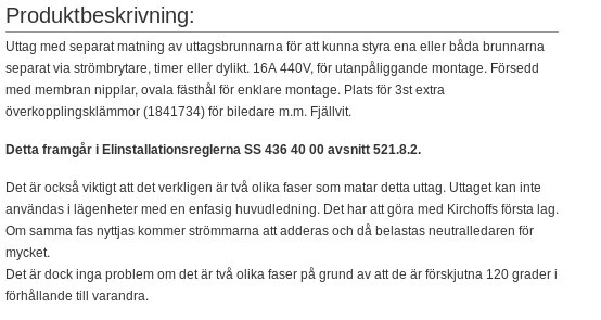

Så här står det om detta uttag:
Skärmdump av en produktbeskrivning som förklarar att ett uttag matas separat för att kunna styra två brunnar och nämner installationsregler.
Varför i hela fridens namn skulle detta uttag inte kunna matas av en och samma enfasgrupp till båda brunnarna? :thinking:
Deras kopplingsschema visar att det går bra med en och samma fas till båda vinnarna, om jag nu tolkar det rätt.
De vill nog poängtera att om du kopplar den med två grupper och använder gemensam nolla så ska grupperna komma från olika faser för att inte överbelasta nollan.
Poängtera är väl en sak men att uttryckligen skriva att uttaget inte kan användas i en lägenhet med enfasmatning är ju direkt felaktigt.

Nej, i många fall är de ihopkopplade långt in i plastmekaniken. Och OM man vill använda dem för flera grupper (ett vanligt skäl för separata brunnar), så är de inte typgodkända för spänningen. Du får ju då 400V mellan brunnarna. De är bara testade för 250V.
