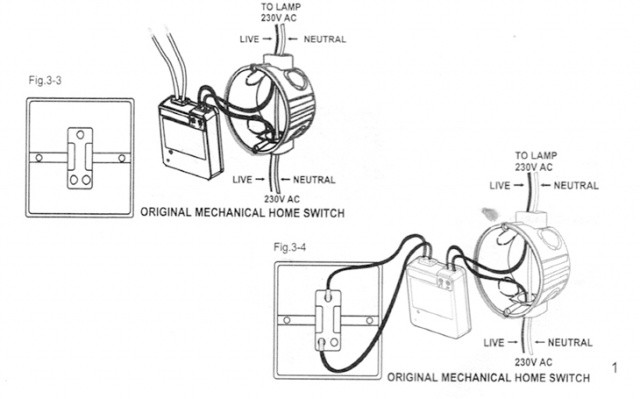

Undrar om någon känner till om det finns väggströmbrytare med dubbla knappar (brytare) men där man kopplar "egna" faser till varje brytare på baksidan. Alltså att varje brytare har en "isolerad" koppling. Jag måste ha detta för att få NEXAs fjärrbrytare, som ska kopplas in på ena av lamporna, att fungera korrekt. I de flesta fall dubbelbrytare jag har sett så är det 1 fas in som går till bägge brytarna. Hoppas ni förstår hur jag menar opch vad jag är på jakt efter.

Det finns dubbeltrapp, men de är inte tillåtna att matas med olika faser. Tvivlar på att det finns, utan att du snarare måste lösa det på något sätt med kanske styrspänning från en kronbrytare och sedan två olika reläer.

jag hade samma problem när jag ville ha en nexa fjärrbrytare (m dimmer) att fungera. Nexan ska styras med en brytare som ej får anslutas till fas el noll, troligtvis svagström. Då vet jag vad jag ska leta efter oxå...

Vad jag ska (vill) använda mig av är Nexa LWMR230
http://www.nexa.se/res/pdf/LWMR-230.pdf
För att kunna använda sin "gamla" mekaniska brytare och samtidigt även kunna
använda denna NEXA brytare till samma lampa så ska man enligt bruksanvisningen
skicka in fasen in i NEXA brytaren och sedan använda en kabel från NEXA tillbaka till den mekaniska brytaren. Men i och med att jag har en dubbelbrytare som används till 2 separata lampor och då Nexa var tänkt att använda endast till en av lamporna så kan jag
ju inte låta fasen gå igenom Nexa och tillbaka till den mekaniska, det blir ju fel.
Tyvärr har Nexa ej lagt ut någon bruksanvisning på sin hemsida än då LWMR230 är ny
i sortimentet. Man det följde med en med brytaren. Jag scannar in den och lägger ut här så ni lättare förstår hur den ska kopplas. Jag lägger ut den i eftermiddag.

Dubbeltrapp ska funka, för du kan ju ha 230V på ena knappen och styrningen till nexan på den andra eftersom allt ändå fortfarande matas från samma säkring. För jag antar att det är en vanlig kronbrytare som sitter där nu.
Hallå igen!
Ja, det är vanlig kronbrytare idag. Jag har scannat in bruksanvisning och lägger ut den här. Titta på bild 3-4 så ser ni att strömmen till den mekaniska brytaren ska gå via (från) Nexabrytaren. Men det faller ju som sagt då jag har dubbelbrytare och lampa nr 2 som ej ska vara Nexa kopplad måste ju ha strömmen via normalt sätt.

Inte säkert att jag förstår dig rätt nu men en dubbeltrapp är ju i princip två separata 1-pol/trappbrytare. Normalt så byglar man ju ihop faserna så att bägge sidor får ström. I ditt fall så kan man väl bara grena av fasen innan med tex. en wago och den en direkt till ena sidan av brytaren och den andra via nexa och sen till brytaren. Men jag kanske inte har förstått dig rätt?
Ja, enligt schemat så måste du byta ut kronbrytaren mot en dubbeltrapp.

Jag har nu fått lamporna att fungera som jag har tänkt mig tack vare
tips om dubbeltrappbrytare. En sak som uppstått bara är att entrelampan
(den som då är kopplad via NEXA) lyser markant svagare nu jämfört
med innan jag kopplade in Nexas switch. Lampan är en 35 watt/ 220volt spot
Finns det någon som kan ha en logisk förklaring (och lösning) så vore jag oerhört tacksam!

Det är inte så att det är en dimmer du köpt (fast du använder den bara som switch) och den är inte ställd på 100%? annars verkar det väldigt konstigt, läge på att mäta spänning framme vid lampan kanske?
