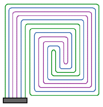

Vi ska snart gjuta plattan för ett 40 kvm garage som ska ha golvvärme. För att hålla nere längden på slingan tänkte jag lägga två/tre slingor men jag vill ogärna dela in garaget i flera zoner.
Jag vill lägga slingorna i ett spiral ( snäcka ) och hittade en bild på flera slingor i samma snäcka/spiral som verkar tilltalande på ett teoretisk plan . Är det någon som har erfarenhet av denna typ av mönster och kan säga något om för och nackdelar ?
  • Illustration av flera spiralformade golvvärmeslingor för garage utan uppdelade zoner.
Rackarns vad varmt det blir efter fördelaren med matningar så. är medveten om att du även vet, men vill fråga. Normalt är att det läggs matning utmed ytterväggar där det är kallast och inåt där det behövs mindre värme. I övrigt inget som jag kan säga något om.
