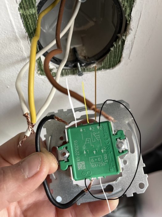

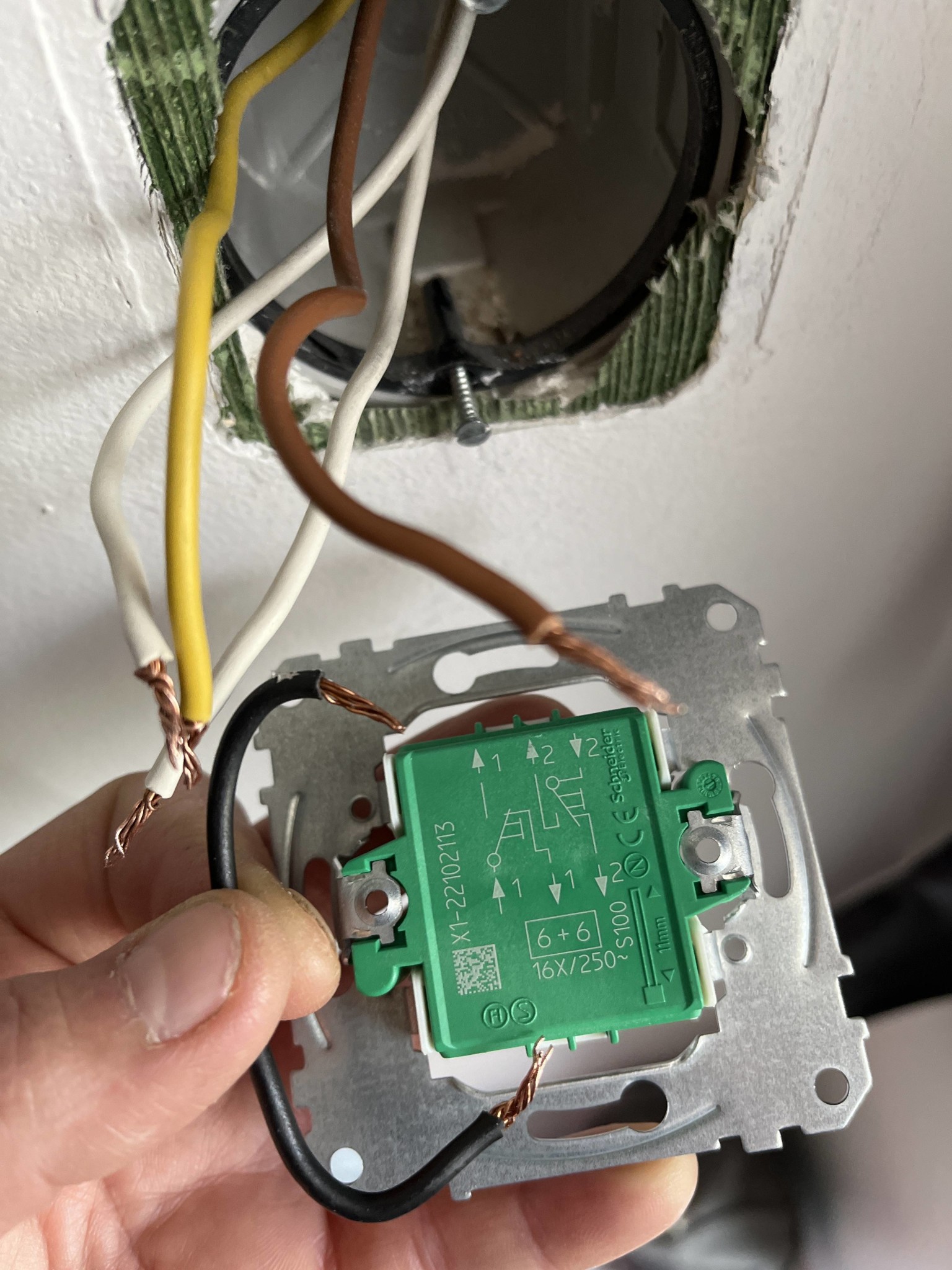

Hej kan någon svara på hur jag ska koppla in dessa trådar? En tänder hall lampan en tänder ute belysningen. Dimmer på ”andra” sidan hallen till hall lampan..

Det där är ingen dubbeltrapp, det är en kronbrytare.
Går inte få att fungera med trappkoppling.

Såvida det inte är en ”puck” inkopplad någonstans.
Då ät det ingen trappkoppling.

Jaha då fattar jag varför det inte fungerar..

Nej, det stämmer, men man kan få den funktionen.
Vad har suttit där tidigare, det borde funnits en kort stump brun i en tidigare fungerade koppling.

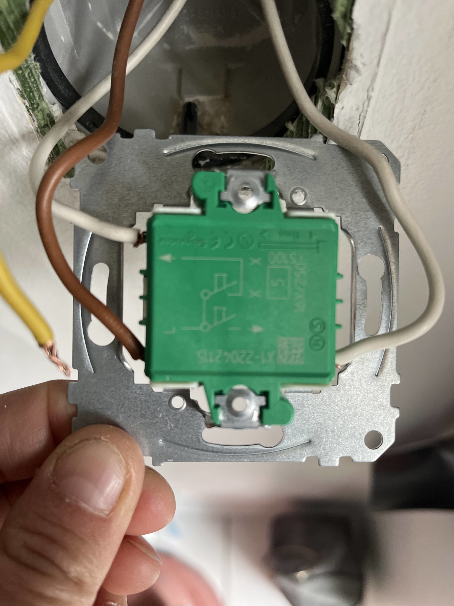

Precis en liten svart, en brun 2 vita en gul och nu åkte jag iväg och köpte en dubbeltrap
  • Installation av en elutrustningskomponent med kablar, vid en väggöppning, avbildad nära handen.

En gissning.
Installation av vägguttag, exponerade elektriska kablar, skruvmejsel, osäker, öppen kabeldosa, hemmareparation.
Å
Super tack!!
