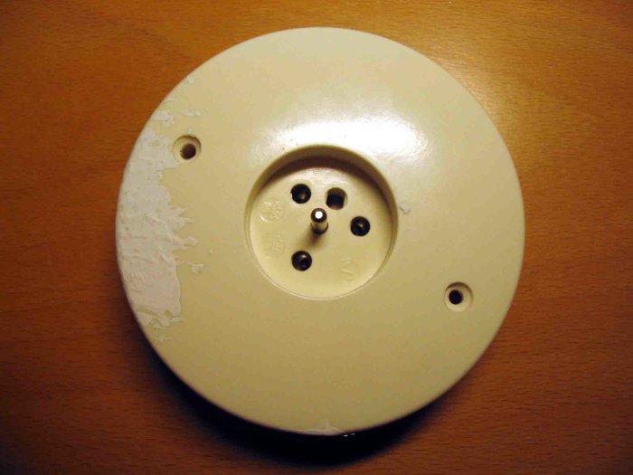

Jag vill bara ha tillbaka de runda igen, jag tyckte de var mycketzarkov skrev:

Nja, riktigt så var det inte. Sverige var nästan ensamma inom EU att ha någon form av standard för lamputtag. I de allra flesta länder var det lösa trådar ur taket som gällde.S star_daddy skrev:Förr fanns runda jordade och ojordade lamputtag och proppar. Så förbjöds dessa av EU och det kom nya platta DCL för att folk struntade i att skyddsjorda sista biten till armaturerna och tydligen dog folk som flugor när de berörde metallarmaturer i hela EU. Nu var problemet löst, hade man inte skyddsjord fram till lampan från takuttaget så fick man ingen fas heller, och inget ljus, haha!
Så började man sälja ojordade runda lampproppar igen (?) vilket förbryllade mig avsevärt men OK, de kanske tilläts i gamla hus utan skyddsjordade takuttag, men var tog säkerhetstänkandet vägen? Och nu finns det tydligen även ojordade DCL-proppar i marknaden! Så vad i hela friden ska man med de fula DCL-uttagen till? Fattar noll!
Så när EU för drygt 10 år sedan valde att införa en standard så fick Sverige helt enkelt anpassa sig. Dock fick vi en generös 10-årig övergångsperiod men den verkar mest ha använts för att krama sig fast vid det gamla, så när den gamla standarden upphörde att gälla var det ändå folk som blev tagna på sängen av den plötsliga förändringen...

Lite OT, men men... (Tror jag har en propp nånstans...?)
