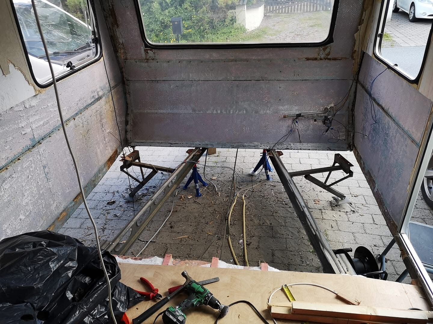

Vad skulle vi med alla plywoodskivor till?
För att följa upp debaclet på Bauhaus så har det köpet en koppling till en husvagn.
(Jag håller förresten på att författa en bok ”Husvagn - vän eller fiende”)
Vi hade ägt husvagn innan. Den användes säkert hela tre gånger innan den såldes. Efter några år kom vi åter på idén att husvagn, det är ju mysigt eller hur!?
Nåja, så klart vi köpte en husvagn igen.
Hur gick det? Läs nedan:
Vi är inne i stadie 6.
Stadie 1 - Eufori - köpet av husvagn. Allt är toppen. Man planerar resmål, köper nödvändiga saker till husvagnen. Tex nya golfklubbor och verktyg.
Fast mest kuddar, täcken, muggar. Planerar middagar, vad ska vi äta?
Vilken Tur att vi hittade husvagnen, lycka!
Man döper sin vagn till Pärlan eller Smultronstället.
Man Ska ha husvagn, punkt.
Stadie 2 - Överraskningsstadiet - man ska "bara" piffa lite till inför resan. Men oj, vad mjukt det var här i hörnet under soffan. Konstigt...
Stadie 3 - Chockstadiet - "bara piffa" övergår i chock efter mer rivande i det mjuka. Regalskeppet Vasa är i bättre skick efter att ha legat på botten i några hundra år. Låg vår båt, jag menar husvagn, också på botten?
Har man barn som besöker denna "utgrävning" frågar de inte sällan varför det luktar fuktig skog i den så nyss "fina" husvagnen.
Man hittar nya svamparter som ingen levande sett ljuset av till dags dato.
Tänk om ens husvagn ruvar på botemedel mot resistenta bakterier?
Löpsedlarna: "Familjens oväntade upptäckt - Super-penicillin funnet!" Tveksamt...
Träreglar smulas sönder av ens utandningsluft. Det är som att trampa på en enda gigantisk röksvamp om och om igen desto djupare man gräver.
Smaskens.
Man inser att detta inte hamnar topp tre över bra köp i livet.
Stadie 4 - Optimistiska fasen. Tur att det bara är ena väggen som är rutten. Och golvet. Okej den andra väggen också men det slutar vid...
Stadie 5 - Full blown. No return. Skiten ska väck. Inte husvagnen, det är för sent även om det skulle göra sig bra i en metallpress. Skiten som i allt ruttet, fuktskadat ska väck.
Man börjar rensa inredning. Väggar och isolering tas bort. Glädjen är stor när de för 30 år sedan använde 2 ton lim till all cellplast men 2mm plywood till bärande konstruktioner som golv och annat oviktigt.
Låt dig häpnas över hur några väggar och golv kan fylla 30 sopsäckar. Vad Är det med frigolit?
Återigen hyllar man tillverkarna när största bitarna frigolit man lyckas bryta loss är någon centimeter stor.
Man följer murkna träreglar allt längre och längre in i vagnen. Det är som att vandra på en öde väg där man bakom varje kurva hoppas hitta civilisationen=Läses som att hitta en icke(!) fuktskadad regel.
Stadie 4 glöms och realisten i en förstår att åka med husvagnen i övermorgon blir svårt...väldigt svårt.
Husvagnen döps ofta om till Ditt J-vla as eller annat passande namn.
Stadie 6 - Det bidde ingenting-stadiet. Alla går inte igenom detta stadie. Ett stadie där det ni köpt, en bostad på hjul, inte längre kan liknas vid detta. Efter rensning så är det just nu inte mycket kvar av mobila kojan.
