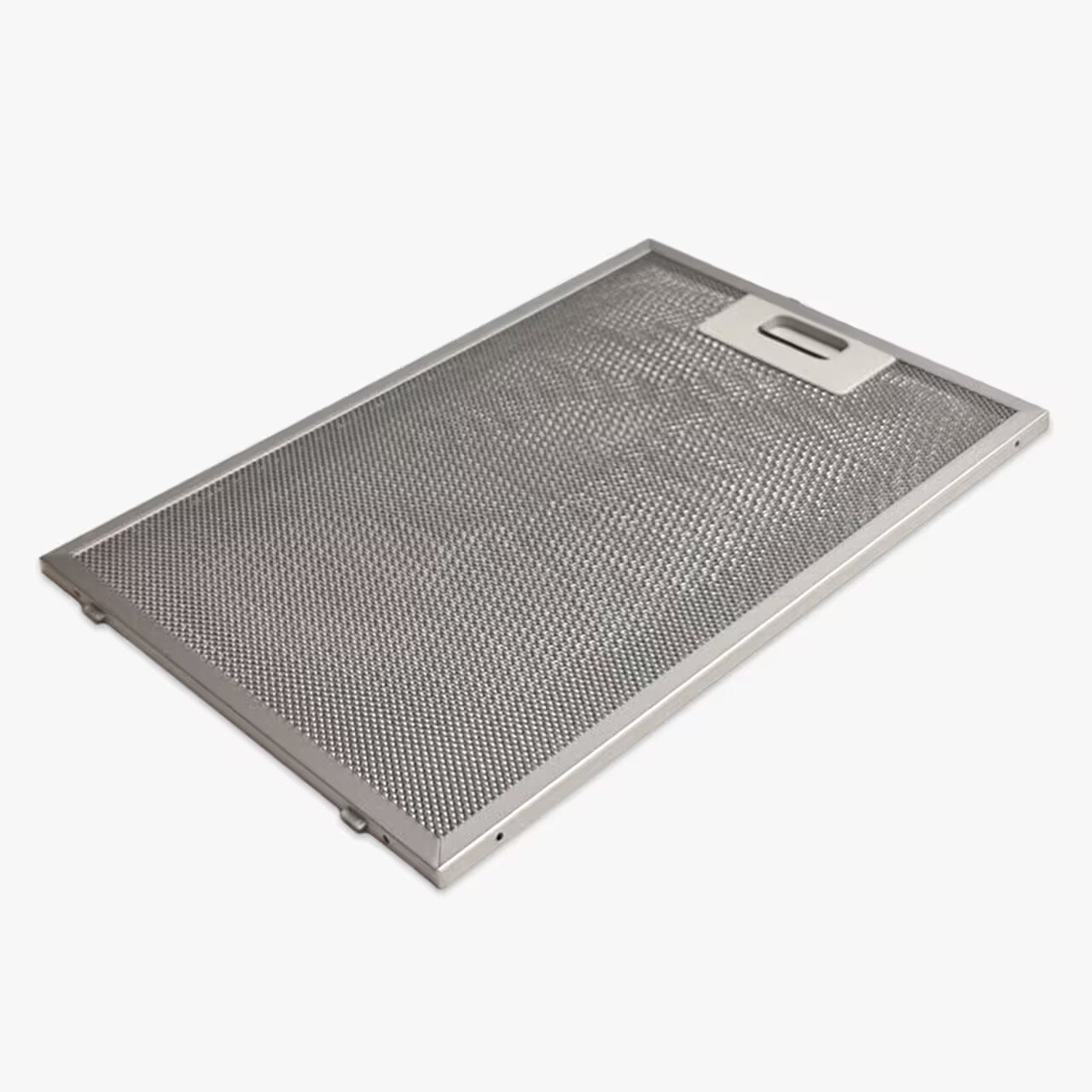

Fabrikatet är fjäråskupan, vertikal 70cm med en aktiv fläkt med två filter i metal. Ca 10-15 år gammal gissar jag.
Det verkar inte vara något fel på själva fläktmotorn i sig. Känns som den suger (men kanske inte lika bra som ny?) och det är inget missljud eller något annat. Jag har självklart rengjort filterna (och överallt i fläkten) men det har ändå börjat rinna fett från nedre delen av högra hörnet.
Skickade fråga till Fjäråskupan (de var mycket hjälpsamma btw) och fick förslag att köpa att köpa deras nya mesh: https://fjaraskupan.se/produkter/filter/fettfilter-aluminium/fettfilter-aluminium-stora
de ska ha mer mesh i sig och vara bättre.
Men hur mycket bättre tror ni, kommer det lösa problemet? Eller skulle det vara bättre att ersätta dessa med kolfilter? Eller något annat förslag?

Var kommer fettet ifrån? Rinner det ner för imkanalen eller sitter det i filtrena? Jag kör dem i diskmaskinen då och då när jag kommer på det. Oftast när jag vill starta en disk och det finns lite plats kvar, då kommer jag på det. Aldrig droppar från min fläkt

Fläkten kan inte vara rengjord om det droppar fett. Steker du mycket får du rengöra oftare. Nätfiltret ska ju fånga det mesta av fettet om det sitter korrekt.
Kolfilter är något annat. Används då man inte har en imkanal att ansluta fläkten till.

Filtret är sällan det är speciellt fettigt när jag rengör, kanske en gång i månaden, så har uppfattat att jag gjort det i rimlig omfattning men kanske måste göra det ännu mer ofta? Just i dessa fall så hade jag rengjort filtret dagen innan så borde ju inte droppa då kan man tycka.P Perplexus skrev:
Har dock sett att det runnit lite fett från under fläktmotorn. Det satt två metalclips på vardera sida som jag pillade bort och tänkte försöka öppna men det gick inte enkelt och jag vågade inte bända för mycket för att riskera skada.
Ok tack då struntar jag i det spåret med kolfiltret då. Är det att det inte blir tillräckligt rent när jag kör? Jag brukar göra så att jag lägger filterna i ett kokhett vattenbad ett par minuter med yes. Sen sköljer och diskar jag av dem, låter torka.imported_Benno skrev:
Skulle det kunna hjälpa med de förbättrade filterna som de säljer nu, som de rekommenderar?
Vi kör våra filter i diskmaskinen, högsta värmen, då och då för att de ska bli rena. Det är inte säkert att du fått ditt filter helt rent och att det rinner fett ur det när det blir varmt.
Sen kan det helt klart vara så att fett som slunkit förbi filtret har satt sig på insidan av imkanalen och rinner när du lagar mat. Det kan även finnas fett runt motorn och fläkten som frigörs vid värme.
Jag skulle hitta en instruktion till fläkten och kolla den och imkanalen om jag vore du innan du köper nya filter.

Rev ner fläkten (dock inte fläktmotorn, manualen stämde inte och verkade vara väldigr bökigt) och körde även filterna i diskmaskinen också, ska göra det med jämna mellanrum framgent
Det var ganska mkt fett som runnit ner från hålen där filterna fäster så antar att det är som ni säger, det har berott på att filterna inte tagit upp fettet helt enkelt. Där nere vid lamporna var det inte så farligt men passade på att städa ur där också.
Det var i ärlighetens namn lite bökigt att få tillbaka kåpan utanför filterna så jag skulle nog inte rekommendera detta men en erfarenhet rikare och nyfikenheten stillad hursomhelst.
Så jag provar detta ett tag och i värsta fall så köper jag de nya filterna. Stort tack alla som hjälpt till.
