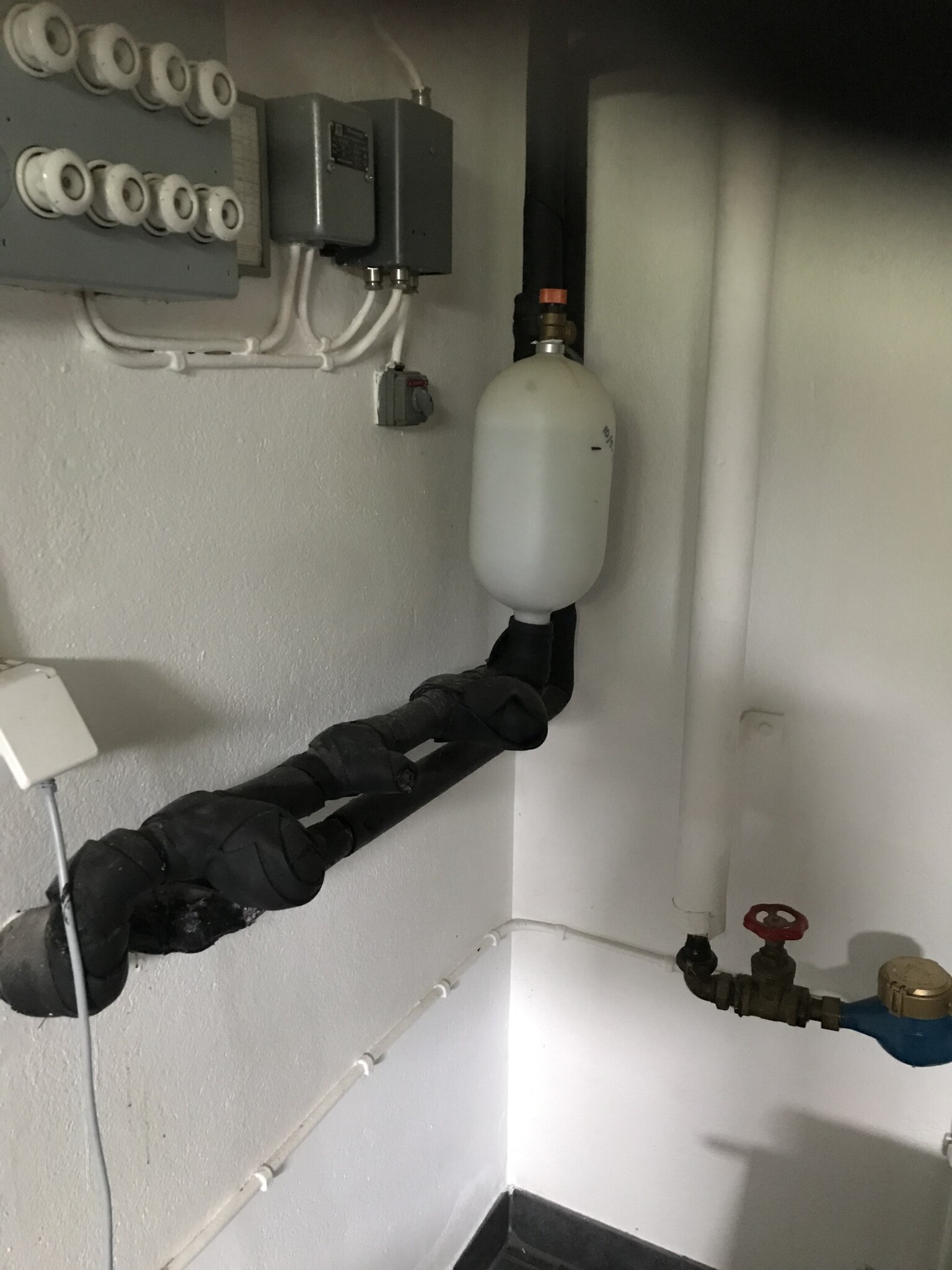

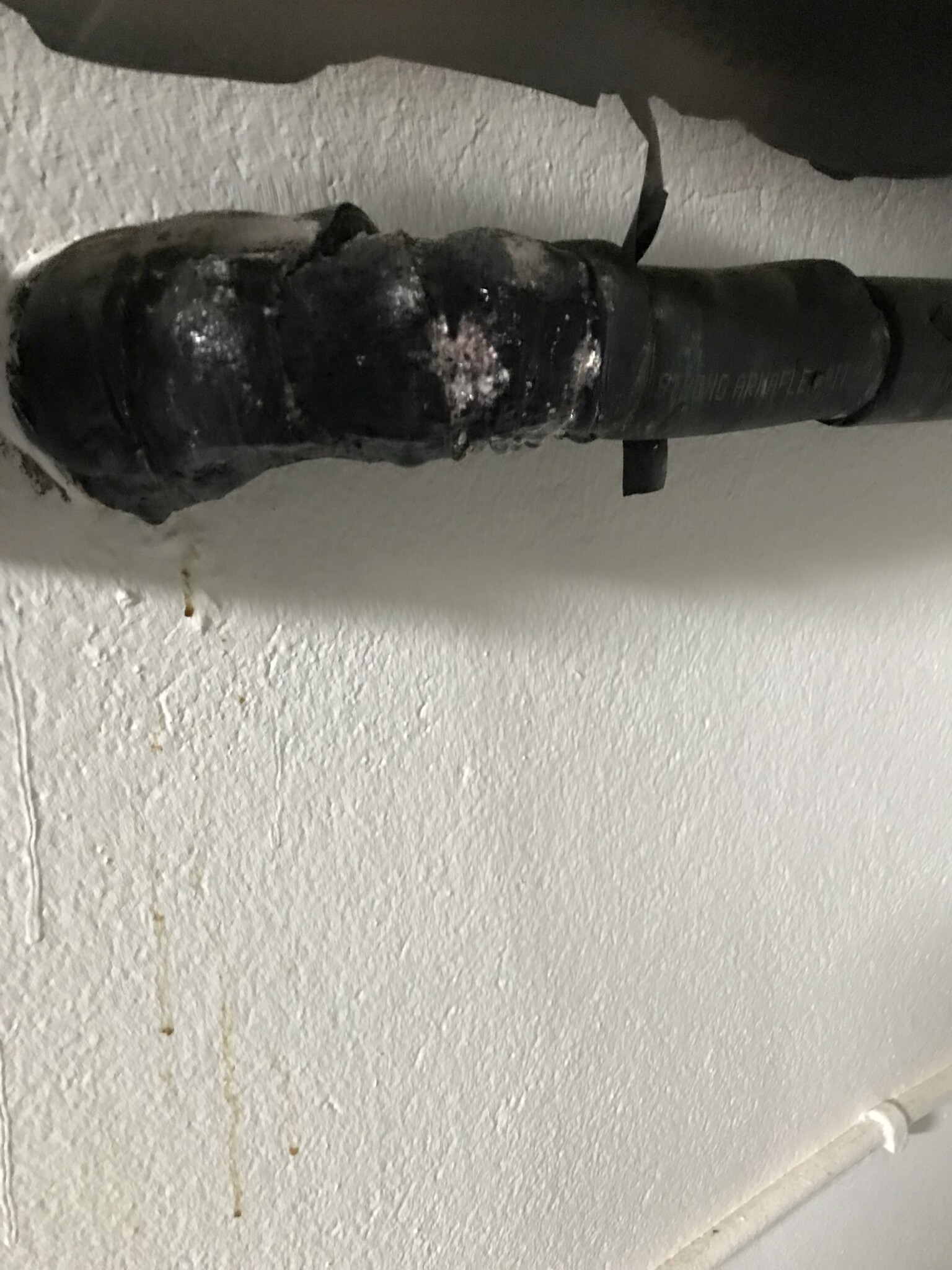

Är det normalt att det droppar vatten från rören som köldmediet går genom. Vi pratar bergvärme, rören befinner sig i innertemperatur ca 19-20 grader. Se bild. Har droppat ganska mycket och blivit en liten pöl på golvet. Inget läkage från behållaren.
  • Vattendropp från isolerat köldmedierör på vägg, med fuktfläckar synliga under röret.
  • Rör för köldmedium i ett rum med bergvärmeinstallation, kondens orsakar vattenpöl på golvet.
Om det inte är ett läckage, alltså minskad volym i expansionskärlet så är det förmodligen kondens. Lite svårt att se på bilden men går kanske att bättra på isoleringen något för att minska problemet.
jojjew
Och det ska vara tätt, inga glipor i skarvar av isolering.
Det finns några glipor i isoleringen. Funkar det att dra på lite extra över skarvarna eller bör man dra om hela på nytt?
jojjew
T Tagsi skrev:
Borde fungera bra att bättra på där det glipar, men som AndersS skrev, se till att det inte glipar.
Jag gjorde samma typ av förbättring på mina brinerör med denna typ av isolertejp: [länk]
Ok! Tack för hjälpen. Får ta och köpa sådan tejp och försöka få det tätt.
